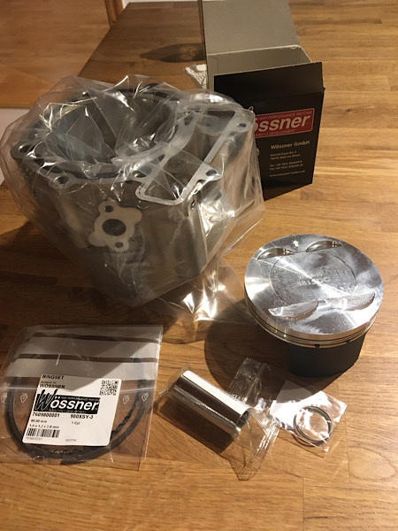

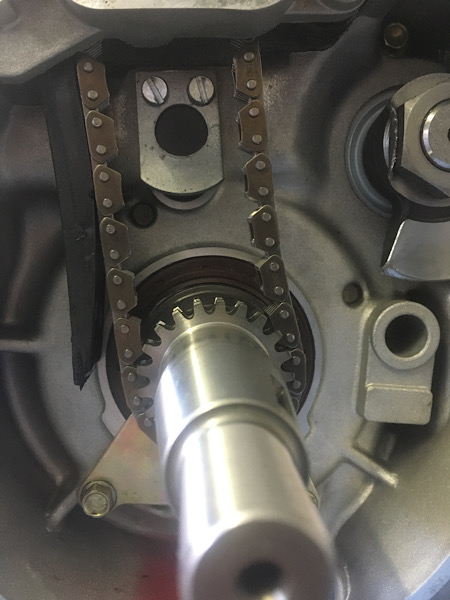

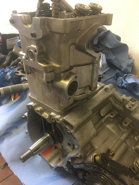

Heute wieder etwas geschafft.

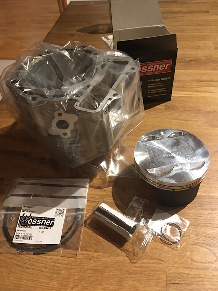

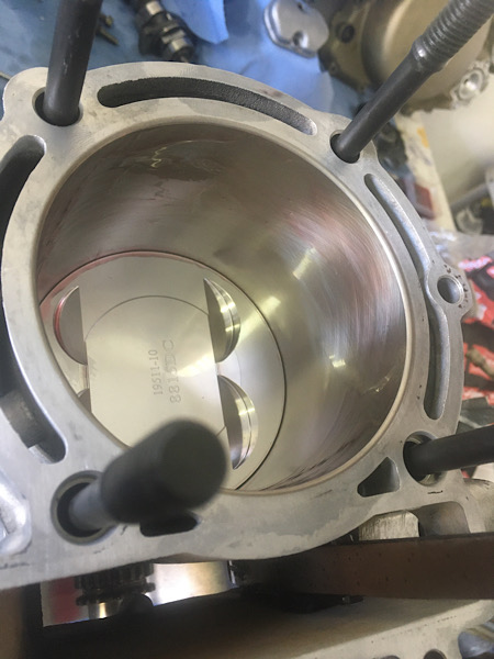

Zylinder und Kolben sind gekommen also gleich gereinigt, Kolbenringstossspiel geprüft und eingebaut.

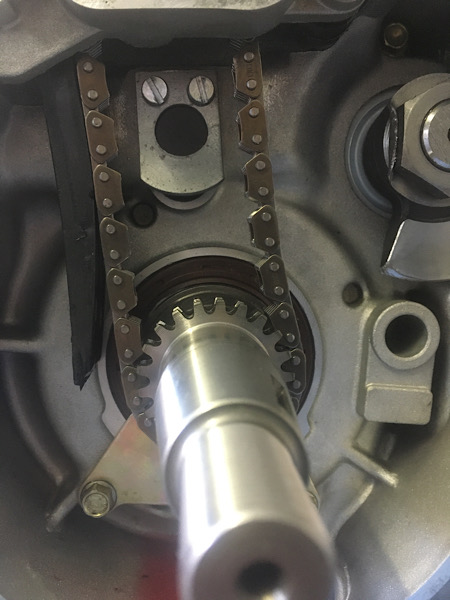

Neue Ölmembrane und Steuerkette+Schienen eingebaut.
Zylinderkopf eingebaut, hier musste ich noch ein Gewinde für den Kipphebeldeckel reparieren das war defekt.
Langsam geht es vorwärts :lol:
Gruß André

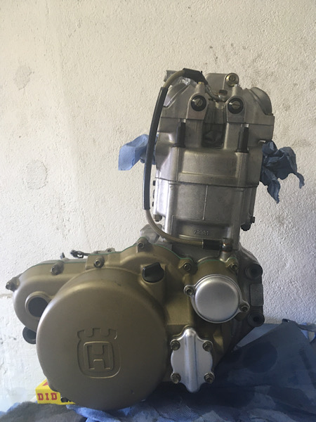

Heute mal neue Lager auf die Nockenwelle und gleich eingebaut. Kipphebel Deckel drauf und Ventile eingestellt.
Ölleitung gespült und angeschraubt.
Kupplungsdeckel anständig geputzt, ölpumpe fertig gemacht, Ölfilter rein. Deckel von Pumpe und Filter hab ich neu lackiert die waren nicht mehr so schön.
Motor ist Einbau bereit, bzw. Muss ich das Zündung geraffel und den Anlasser von meinen eingebauten Motor noch umschrauben.
Fußrasten und Ständer hab ich heute auch lackiert, waren nur noch Rost die Teile. (Hätte einfach nicht auf den Salzigen Straßen fahren sollen)
Sitzbankbezug ist gekommen, das wird auch noch mal ne Herausforderung.
Denke nächstes Wochenende wird der Motor gestartet. :hva:
Gruß André

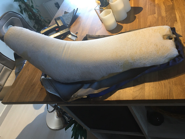

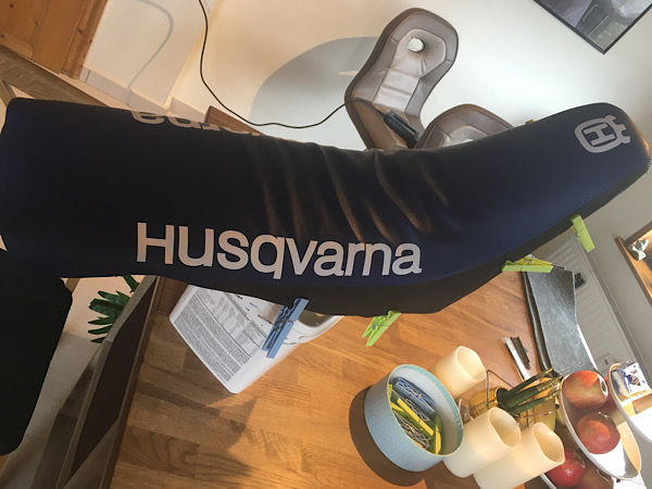

Heute war die Sitzbank Fällig... :roll:
Meine Hände schmerzen.... :kadw:
Die Falten raus zu bekommen war echt zum Kot...
Das Gerät mit dem sich meine Frau die Haare trocknet hat dann den gewünschten Erfolg gebracht.
Nochmal brauch ich das in der nächsten Zeit nicht....
Gruß André

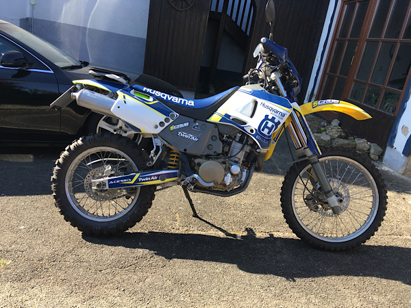

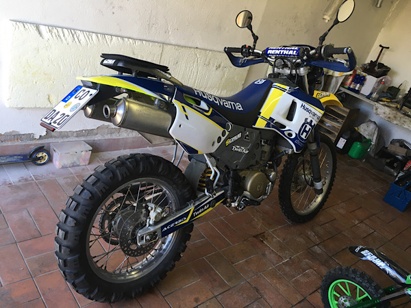

Geschafft :lol: 8-)
Motor ist eingebaut und ist beim ersten Versuch ohne zu mucken Angesprungen. Erstaunlich wie leise so ein Motor klingen kann :-)
Viele Kleinigkeiten haben noch aufgehalten aber heute war es dann soweit.
Erfolgreich sind die ersten 32 km einfahren erledigt. Kein Öl Leck, kein Wasser leck, kein qualmender Auspuff, kein Geklapper. :Top:
Einzig der Kupplungszug ist mir auf halber Strecke am Motor rausgesprungen. Da ich etwas Werkzeug dabei hatte und der Auspuff nach ner Zigarettenpause etwas abgekühlt hatte konnte ich das schnell beheben.
Ich bin Happy das alles gut gegangen ist und es war echt schön wieder zu fahren :hva:
Jetzt steht der alte Motor rum, den werde ich auch zerlegen und frisch machen.
Gruß André
