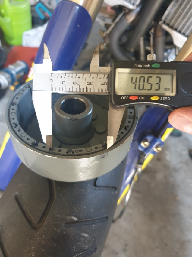

Hab gerade das polrad wieder abgemacht und gemessen es ist kein Pol locker oder sonst irgendwas wen ich die hupe betätige und kicke gleichzeitig dan geht die hupe also strom und funke ist DA :( ich weis net was mit dem Bock los ist :ka:

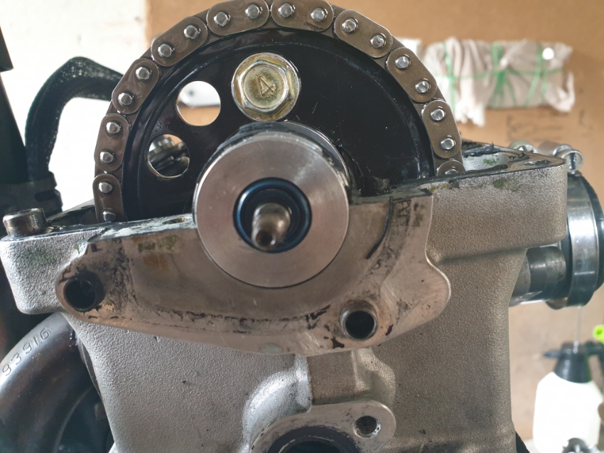

Ich habe heute die neue Zündkerze reingeschraubt und versucht zu starten aber es tuht sich nichts :( also wollte ich nochmal sichersein das mein OT 100% stimmt und habe den ventildeckel abgeschraubt und auf OT gestellt die einstellung passt anbei ein Bild .
Ich bin mir am überlegen den Motor wieder Aufzuschrauben weil wen ich kicke kommt mir so vor als ob der Motor net so viel gegen hält ( Kompression verlust) leider kann ich das net messen :(

Und mir fällt grade auf, was hast Du denn für seltsame Schrauben im Nockenwellenrad? Das sieht aber "nich orschinaaal" aus, eher nach Baumarkt.
Es sollten originale oder hochfeste Schrauben sein. (z.B. 8.8 oder 10.9)

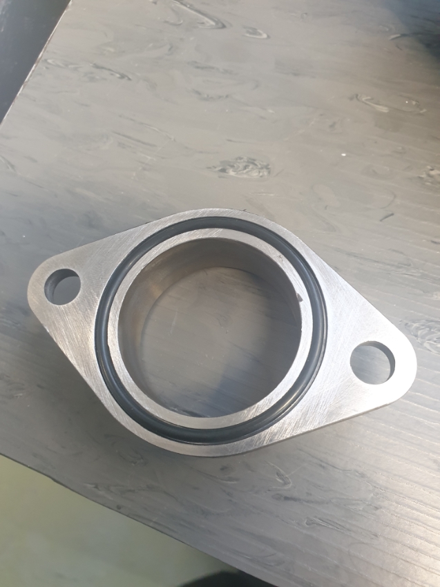

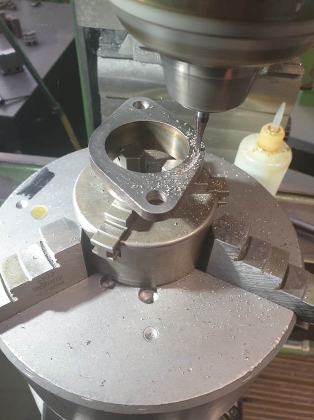

Ich habe sicherheitshalber den zylinderkopf runtergenommen :) und den kolben raus . Ich habe leider bei Kolben in den zylinder reinschieben die kolbenringe verdreht und die öffnungen lagen alle in einer linie .das habe ich nun geändert und habe den zylinderkopf überprüft ob er dicht ist . Doch komischer weise waren 2 ventile leicht undicht. Na ja das ändere ich morgen in dem ich die ventile nochmal einschleife und es dan wieder prüfe. Ich hoffe das das das problem war . Ansaugstutzen habe ich eine selbst gefräste mit silikonschlau zeige ich morgen ich werde es verbessern in dem ich ein O-nut reinfräse und ein o-ring einsetze.

Also an den Kolbenringen dürfte es nicht liegen. Nochmal die Frage nach den Schrauben im Nockenwellenrad, sind das die originalen?
Du denkst daran, dass die Angaben im Handbuch zur Stellung der Nocke bei OT falsch sind? Mach die Vergaserdüsen mechanisch sauber, dann läufts sicherlich.

Ich weis net ob es die originalen schrauben sind vielleicht auch nicht ich werde die ersetzen durch neue imbusschrauben . Wie meinst du das das die stellung der nocke im handbuch falsch sind ? Bei OT müssen die nocken doch nach unten zeigen und der punkt am kettenrad nach rechts .

Ja stimmt aber in den beiträgen ist es doch links der OT punkt am kettenrad oder bin ich da falsch. Und laut handbuch rechts was ist den richtig ? :ka:

Natürlich beides!
Musste mal im Internet schauen wie ein Viertaktmotor funktioniert und dann merkst du schnell dass es 2 OT gibt...

Mir ist schon klar wie ein 4 takt motor funktioniert sonst wäre es schlecht mit schrauben . Klar gibt es 2 OT aber es sind net die gleichen wir reden hier über das verdichtungshub (OT) und nicht Ausstoßhub (OT). Den am verdichtungshub sind die ventile nicht aktiv und Ausstoßhub schon ich denke das weist du bestimmt. :Top:

Rinor95 hat geschrieben: ↑21.04.20 - 22:47 Mir ist schon klar wie ein 4 takt motor funktioniert sonst wäre es schlecht mit schrauben . Klar gibt es 2 OT aber es sind net die gleichen wir reden hier über das verdichtungshub (OT) und nicht Ausstoßhub (OT). Den am verdichtungshub sind die ventile nicht aktiv und Ausstoßhub schon ich denke das weist du bestimmt. :Top:
Ist doch egal, immer ist der Kolben oben und das zählt. Wenn sich oben das Rad 1x dreht dann dreht es sich unten 2x!!!
Den Ansaugstutzen haste schön gemacht aber so ein Stutzen erfüllt 2 Dinge:
1. Vergaser halten
2. Schwingungen nicht auf den Vergaser überleiten
Den 2. Punkt finde ich sehr wichtig, weil der Motor schon fest mit dem Rahmen verbunden ist sollte doch wenigstens der empfindliche Vergaser von den Vibrationen geschont werden damit er ordentlich funktioniert und die Teile auch nicht so belastet werden. Schlägt doch alles viel schneller aus...
MfG Räätsch

3. Isoliert die Motorabwärme zum Vergaser hin, deshalb brauchts eine Entkopplung der Motorabwärme in Form einer Gummiverbindung oder eines Isolierflansches.

Ja da habt ihr natürlich recht ich habe auch ein silikon schlauch zwischen vergaser und ansaugstutzen den habe ich beim fräsen natürlich abgemacht :D drauf kann man schlecht spannen :D :Top:

Schon super solche Möglichkeiten zu haben mal kurz zu fräsen... :lol:

:Top: ja mein Job hat mich gerettet :D konnte viel geld sparen und woanders einsetzen :mrgreen: :2w: aber das beste ist das in jedes Bike von Husqvarna oder andere Bikes steckt meine firma drin und ohne mich läuft eventuell kein Motor :rofl1: :Top: meine arbeit steckt in jedes bike von euch :D das finde ich auch genial ich hoffe ihr seit zufrieden :D ein bild poste ich damit ihr wisst um was es wirklich geht : :ka:
