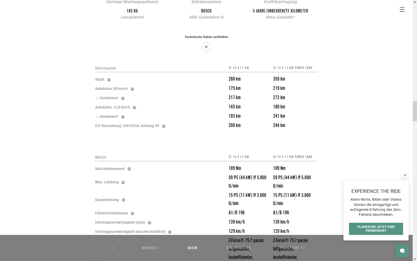

Meine Wahrnehmung hat sich mit der Position zum unfreiwilligen Zuhörer hin über die Jahre verändert, selbst gemachter "Lärm" hat mich früher auch nicht wirklich gestört ;-)
"Besser / satter" einzylindertypischer könnte die 401 durchaus tönen, wäre halt schön wenn dies dann obendrein noch eine Nummer leiser wäre.
Da 3dB eine Verdopplung der gefühlten Lausstärke ausmachen sollen, sollte das nicht unmöglich sein.
Was ich da zu kurz gesehen und gehört habe könnte eine "kleine" Zero-S (?) oder so gewesen sein, die ist von den Leistungsdaten schon echt erstaunlich gut und die Führerscheinklasse :shock:
Man muss einen E-motor und dessen Geräusch wahrscheinlich mögen ~ lernen und bezahlen wollen.

Ohk, Euro 5 macht also einen schon deutlichen Unterschied, also kompletten Auspuff oder Moped wechseln.
Für 17T€ müsste die Zero schon extrem mehr Spaß machen. Probefahrt wäre jedenfalls echt interessant.

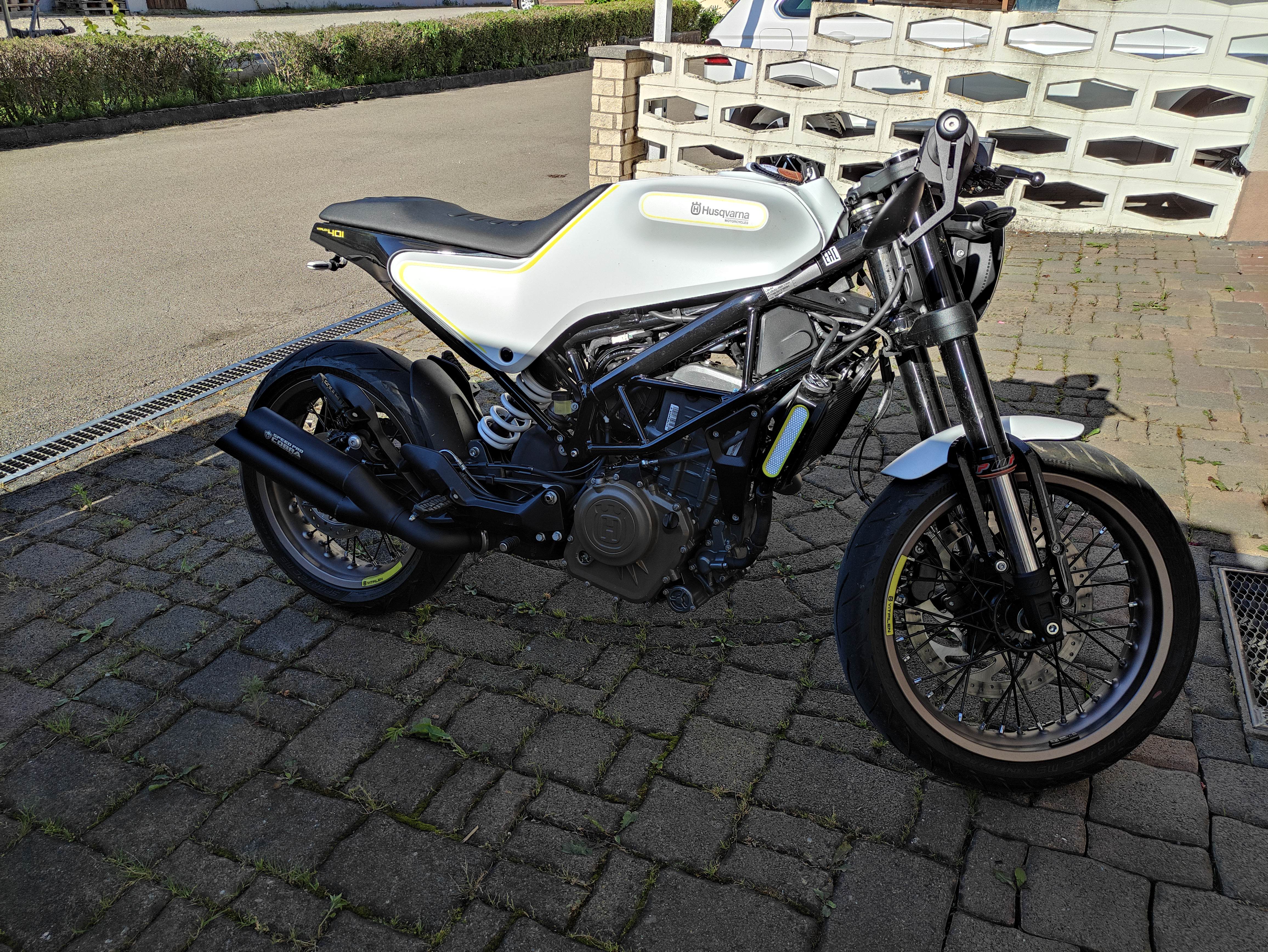

Danke für die Einschätzung. Hab das heute nochmal ausprobiert. 30 im 3. ist gerade noch so ok. Aber schön ist anders, daher behalte ich das mal im Hinterkopf. :prost:
DHL hat meinen neuen Auspuff (https://www.cobraexhaust.de/KTM-Motorrad-Auspuff_1) doch schon heute und nicht wie angekündigt erst am Dienstag geliefert. Deshalb hab ich mich auch gleich ans Werk gemacht.
Ich habe mich für die schwarze Ausführung entschieden und denke, das passt auch optisch sehr gut zur Vitpilen, weil untenrum ohnehin fast alles schwarz ist. Das hat zwar 100€ Aufpreis gekostet, aber durch die 8% Aktion hab ich 40€ wieder eingespart. Erstaunlicherweise kam auch das Mittelrohr in mattschwarz an, obwohl ich hier die Standartversion bestellt habe. Nochmal 100€ mehr, nur dafür, das dieses kleine Röhrchen auch schwarz ist - das war mir einfach zu viel. Eine Dose schwarzer, hitzebeständiger Sprühlack kostet rund 15€ und bei dem kleinen Teil hätte ich das ohne weiteres selbst gemacht. Umso erfreuter war ich, dass es im gleichem Farbton wie der Endtopf geliefert wurde. :massa:
Natürlich kommt es beim Auspuff auch immer auf den Klang an. Dazu hab ich auch ein kurzes Video gemacht:
https://www.youtube.com/watch?v=tJiw09p0ZXY
Am besten mit KH hören, kleine Desktop Lautsprecher oder gar die im Handy bzw. Laptop Eingebauten machen den Unterschied sonst kaum hörbar.
Im Video ist der Unterschied gar nicht soo groß, real klingt der Cobra deutlich bassiger und nicht mehr so heißer wie der Originale. Ja, er ist auch etwas lauter, aber noch weit weg von aufdringlich finde ich. Die kleine Husky hört sich jetzt jedenfalls deutlich mehr nach Motorrad an und auch optisch gefällt mir das sehr gut. Über die Verarbeitung und Passgenauigkeit kann man auch nicht meckern, alles konnte völlig problemlos montiert werden. Daher bin ich rundum zufrieden und freu mich jetzt noch ein wenig mehr auf jede Runde.
