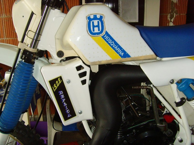

der kühlerschlauch war ein problem weil er am auspuff gescheuert hat und am rahmen , dann bin ich auf die idee gekommen so eine schutzspirale von den bagger-hydraulikschläuchen zu nehmen :freak: :prost:
dann habe ich den tachoantrieb umgebaut auf den veglia antrieb von der ktm :-) die orginalen 2 schwerspannstifte raus , ein gewinde M4 reingeschnitten , so ein alublech mit einer nase gemacht und hingeschraubt als mitnehmer für den antrieb :prost: das gute ist dass man jetzt die neuere husky tachowelle hinschrauben kann :heba: den veglia antrieb gibts noch neu bei ktm zu kaufen.

Ab sofort heist der Tom ,,Doc Brown'' Geniale Idee mit dem Spiralschlauch!!Verhindert das Teil auch eventuelles abknicken des Kühlerschlauchs?

ok doc brown :rofl1: das problem bei dem modell war der schlauch weil er immer an der birne gestreift hat , und am rahmen , er hat schon ein paar scheuer-stellen wenn der durch ist wirds schwer so einen wieder zu bekommen :prost: natürlich hält er jetzt auch die form besser mit der spirale :-)

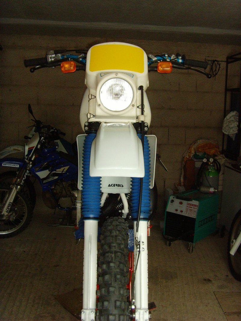

vergaser und kette muss noch drauf dann ist sie fertig :massa: :prost: und noch ein paar aufkleber :heba:

gestern ist sie schon gelaufen :heba: ein super sound , kupplung geht wie butter, lichter gehen :Top: nur der vergaser muss noch eingestellt werden ich finde da keine standgasschraube ist ein mikuni TM 38-9 :roll2: bei topham hab ich schon gefragt der ist am 26.2 wieder da , wenns wärmer wird dann kommen schöne aufkleber noch drauf :prost:

ja die kommen noch drauf genauso unten auf die gabel , links u. rechts kleine schweden-aufkleber :D aber zur zeit ist kalt für aufkleben :freak: gesamt bilder schöne mach ich noch mit aufkleber für dein album :Top: und so eine verbreiterung für den acerbis nost kotflügel vorne brauch ich auch , die hat glaube ich trophy-sport der wo mit MZ teile handelt :-)
