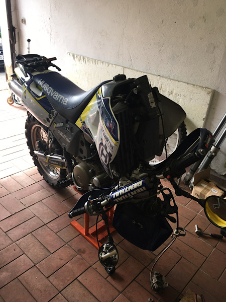

Da ich beim fahren gemerkt habe das Sie nach links kippt (freihändig) war ich viel am ausprobieren.
Sitzposition ist ok, Lenkkopflager ist leichtgänging ohne Rastpunkte, Züge sind gut verlegt.
Daher hab ich heute mal die Gabel „entspannt“ mal sehen ob es hilft.
Wenn ich beim fahren nur minimal Druck aufs rechte Lenkerende gebe fährt sie geradeaus....
Habt ihr Tipps was es noch sein kann?

Könnte auch von einem schiefen Hinterrad kommen.

Motor und Getriebe funktionieren immernoch sehr gut. Allerdings hab ich das „nach links kippen“ bei Geradeausfahren freihändig immernoch.
Das Hinterrad ist jetzt genau parallel zur Schwingachse. Hat aber nichts geändert, Gabel hab ich entspannt und auch mal durchgeschoben (8mm) hat auch nichts gebracht.
Dann wollte ich heute mal die Lenkkopflager genau prüfen und fetten. Nachdem die untere Lagerschale aber nicht mehr gut aussah hab ich die jetzt ausgebaut, evtl lag es ja daran. Rastpunkte hab ich allerdings nicht gemerkt. Gruß André

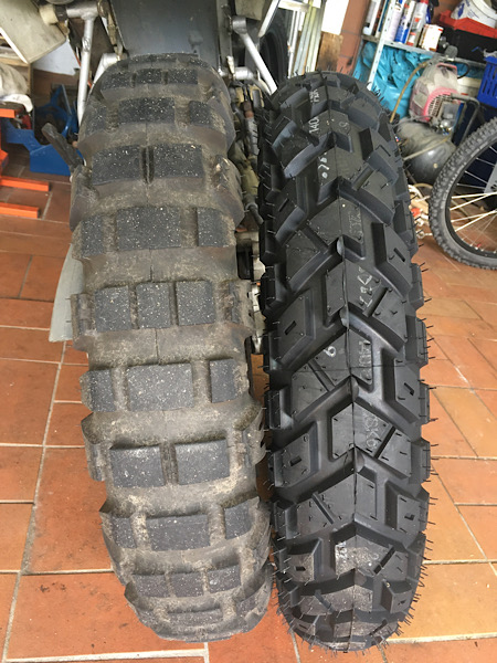

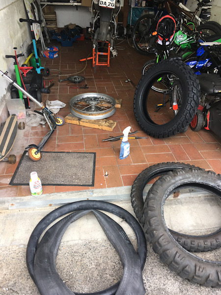

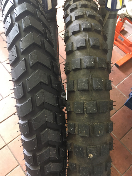

Die Mitas E 09 habe ich jetzt nach 4800km runter geschmissen. Grund ist das Vorderrad mit extrem Sägezahn und teilweise nur noch unter 1mm Profil . Allgemein ist der Vorne komisch ungleichmäßig abgefahren
Der Hintere hat noch 4mm, hätte man noch weiterfahren können. Den Hinterreifen fand ich wirklich gut.

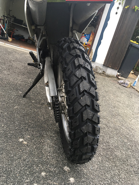

Nach langen überlegen hab heute die Heidenau K60 scout drauf gemacht. Ich denke zu meinen Fahrprofil passen die besser, ich werde es erFAHRen. Die Montage war im Gegensatz zu den Bock steifen Mitas ein Traum, sind fast von alleine auf die Felgen gehüpft.
Werd morgen die ersten Km damit fahren.

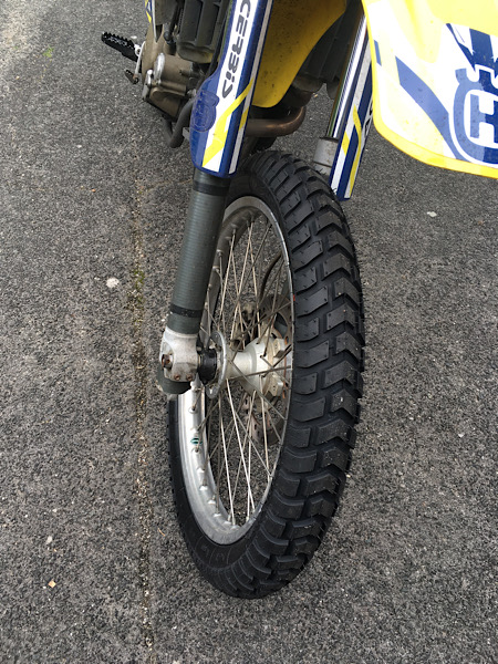

Re: Wiederbelebung 610 Dual
Bin jetzt erst knapp 400km mit den Heidenau K60 scout gefahren.
Für mich die Richtige Entscheidung auf den Reifen zu wechseln. Von Anfang an hatte ich ein sichereres Gefühl beim fahren, kein Lenkerflattern mehr und kaum noch Vibrationen. Schräglage in Kurven ist, für mich, jetzt ohne „angst“ richtig gut fahrbar. Allgemein fühlt sich das fahren jetzt leichter und agiler an.
Das ist mein Eindruck der sich auf Straßennutzung bezieht. Bei Regen konnte ich noch nicht fahren.

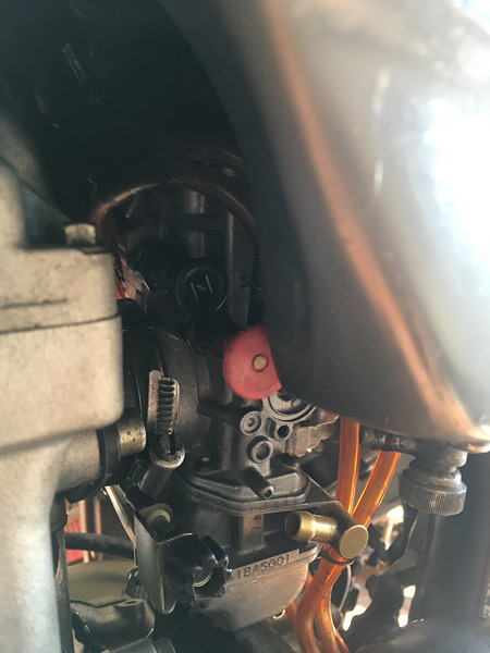

Zur Belohnung hat Sie jetzt einen Keihin FCR 41 MX bekommen den ich paar Dörfer weiter bekommen habe.
Der Umbau war leider alles andere als Plug and Play. Bei der Dual ist einfach kein Platz... Pluspol vom Anlasser ist in weg, der Tank rechts muss ordentlich mit den Heißluft Föhn bearbeitet werden und mit den Ansaugstutzen vom Delortho passt das auch nicht gescheit.
Aber seit heute Rennt Sie besser als jemals zuvor. Egal welche Drehzahl egal wieviel Gas, kein rucken und kein Zucken , einfach schönes fahren mit ordentlich vortrieb.

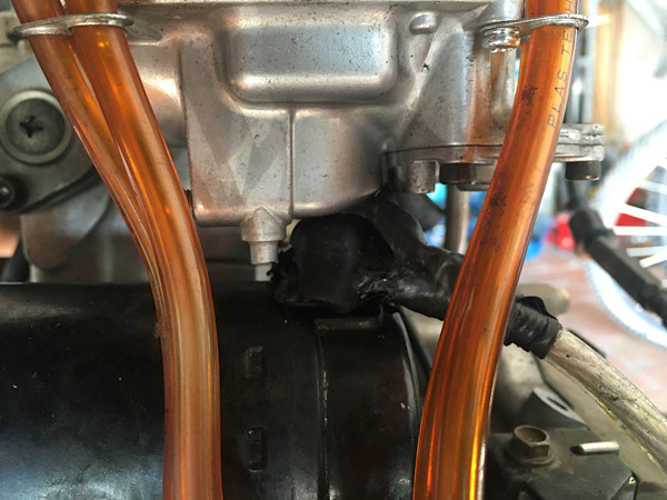

Jo, das war bei mir auch so, dass das so eng ist. Das Gewinde vom Pluspol kannst du etwas runterfeilen. Ansaugstutzen von der 610er 05-06 nehmen.oldstyle hat geschrieben: ↑12.08.20 - 20:47 So ich melde mich mal wieder....

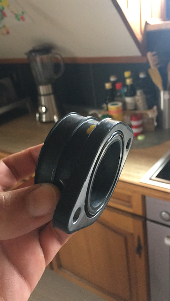

Ja das Gewinde vom Pluspol hab ich gekürzt und nen neuen Ansaugstutzen für Keihin auf der 610 gekauft. Beim Tank, Heißluftfön und die hintere rechte Halterung etwas nach rechts gesetzt. Jetzt ist da gut ein cm Platz zwischen Vergaser und Tank.
Die Bedüsung war jetzt mal so mein Kompromiss aus verschieden Beiträgen hier im Forum, hab aber HD und Lld Set‘s hier zum anpassen.
