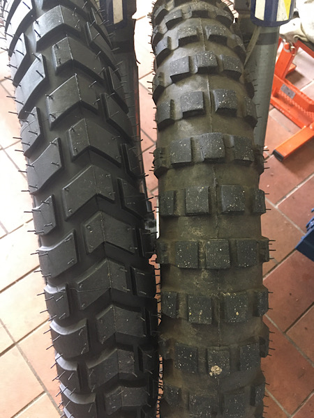

Die Mitas E 09 habe ich jetzt nach 4800km runter geschmissen. Grund ist das Vorderrad mit extrem Sägezahn und teilweise nur noch unter 1mm Profil . Allgemein ist der Vorne komisch ungleichmäßig abgefahren :aarg:
Der Hintere hat noch 4mm, hätte man noch weiterfahren können. Den Hinterreifen fand ich wirklich gut. :Top:
Nach langen überlegen hab heute die Heidenau K60 scout drauf gemacht. Ich denke zu meinen Fahrprofil passen die besser, ich werde es erFAHRen. Die Montage war im Gegensatz zu den Bock steifen Mitas ein Traum, sind fast von alleine auf die Felgen gehüpft. :lol:

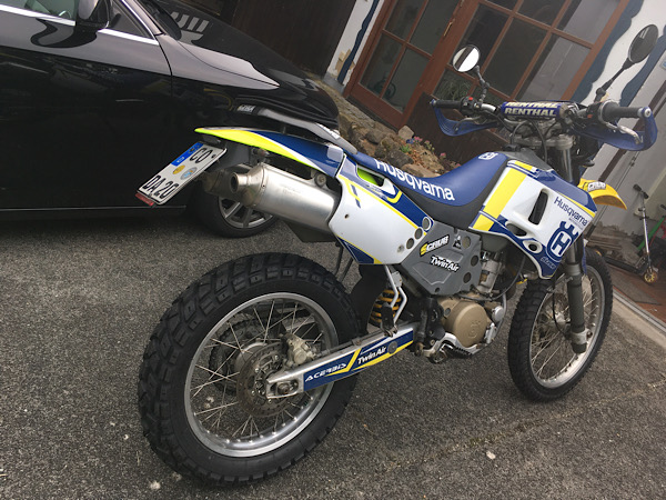

Bin jetzt erst knapp 400km mit den Heidenau K60 scout gefahren.
Für mich die Richtige Entscheidung auf den Reifen zu wechseln. Von Anfang an hatte ich ein sichereres Gefühl beim fahren, kein Lenkerflattern mehr und kaum noch Vibrationen. Schräglage in Kurven ist, für mich, jetzt ohne „angst“ richtig gut fahrbar. Allgemein fühlt sich das fahren jetzt leichter und agiler an.
Das ist mein Eindruck der sich auf Straßennutzung bezieht. Bei Regen konnte ich noch nicht fahren.
