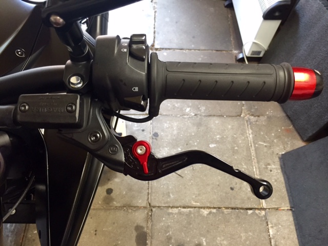

Hab nun meine Hymec eingestellt. Waren ein paar Versuche notwendig, bis ich die richtige Einstellung gefunden habe. Jetzt flutscht es aber sehr schön mit der Kupplung und ich freue mich, dass ich der Versuchung nachgegeben habe. Ist schon deutlich schöner zu fahren damit. Der V-Trec Hebel passt auch super und freundlicherweise hat der (ist ja für die SMC-R) die gleiche KBA-Nummer wie mein "Nuda-Hebel", also brauche ich mir da auch keine Gedanken bei einer Kontrolle zu machen.

Da es wohl den einen oder anderen interessiert ...
vorher verbaut:
Hebelset Vario 75 V-Trec Husqvarna Nuda 900/ R
Passstück Kupplung c20 B-8
neu verbaut:
Magura Hymec 167 Nr. 210021. ( Danke nochmal an Stefan für die superschnelle Lieferung
mit V-Trec
ArtikelNr. 296670
Passstück Kupplung C39 BSC1
... PASST ...
Spiel am Zylinder hab ich auf ca. 4-5mm eingestellt.
Die Feder wird noch ausgebaut, damit der automatische Ausgleich gewährleistet ist.
Funktioniert zwar im Moment auch so, aber die Feder zieht den Zylinder ganz langsam weiter raus.
Somit erhöht sich der Lehrweg etwas, und die Kupplung trennt nicht unbedingt sofort komplett.

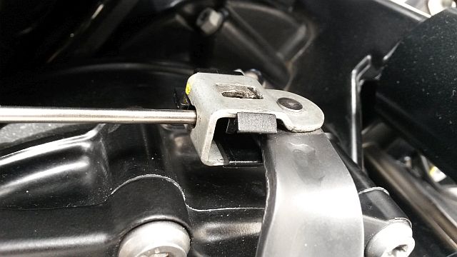

So, kann jetzt nach heutiger Probefahrt auch noch ein bisschen was dazu beitragen.
Hab zu meinem obigen Post noch die Suter ohne besagte Ausrückhebelrückstellfeder ergänzt.
Die Kombination Magura / Suter hat sich als etwas kniffelig herausgestellt, da sie entweder zum Durchrutschen
neigt, oder aber schon fast gar nicht mehr trennt.
Nach einigen Versuchen klappt es jetzt doch sehr zufriedenstellend ...
Das beste Ergebnis habe ich bei mir mit ganz bis zum Ende aufgedrehter original Mutter erreicht, somit rutscht
die Kupplung nicht mehr durch und mit relativ weit ab stehendem Kupplungshebel lässt sich auch der Leerlauf
wieder einlegen, was vorher nicht der Fall war. Stellt für mich jetzt keinen Nachteil da, da ich relativ lange
Fingerchen habe (Größe 9).
Bis dahin
- image.jpeg (150.11 KiB) 19468 mal betrachtet
- image.jpeg (123.46 KiB) 19468 mal betrachtet
- image.jpeg (87.49 KiB) 19468 mal betrachtet
Gruß Thomas

Sodala , hab´ ja im Zuge meiner Winter-Bau-Maßnahmen die Hymec auch eingebaut . Für alle , die mit der Kabelbinder-Befestigungslösung am Ausrückhebel nicht zufrieden sind :
es gibt für die F800R eine Plastikverriegelung , ET Nr. 32 73 8 527 528 , passt auch tadellos beim Hymec-Zylinder
- 20170311_115535.jpg (46.86 KiB) 18329 mal betrachtet
- 20170311_115003.jpg (33.54 KiB) 18329 mal betrachtet
