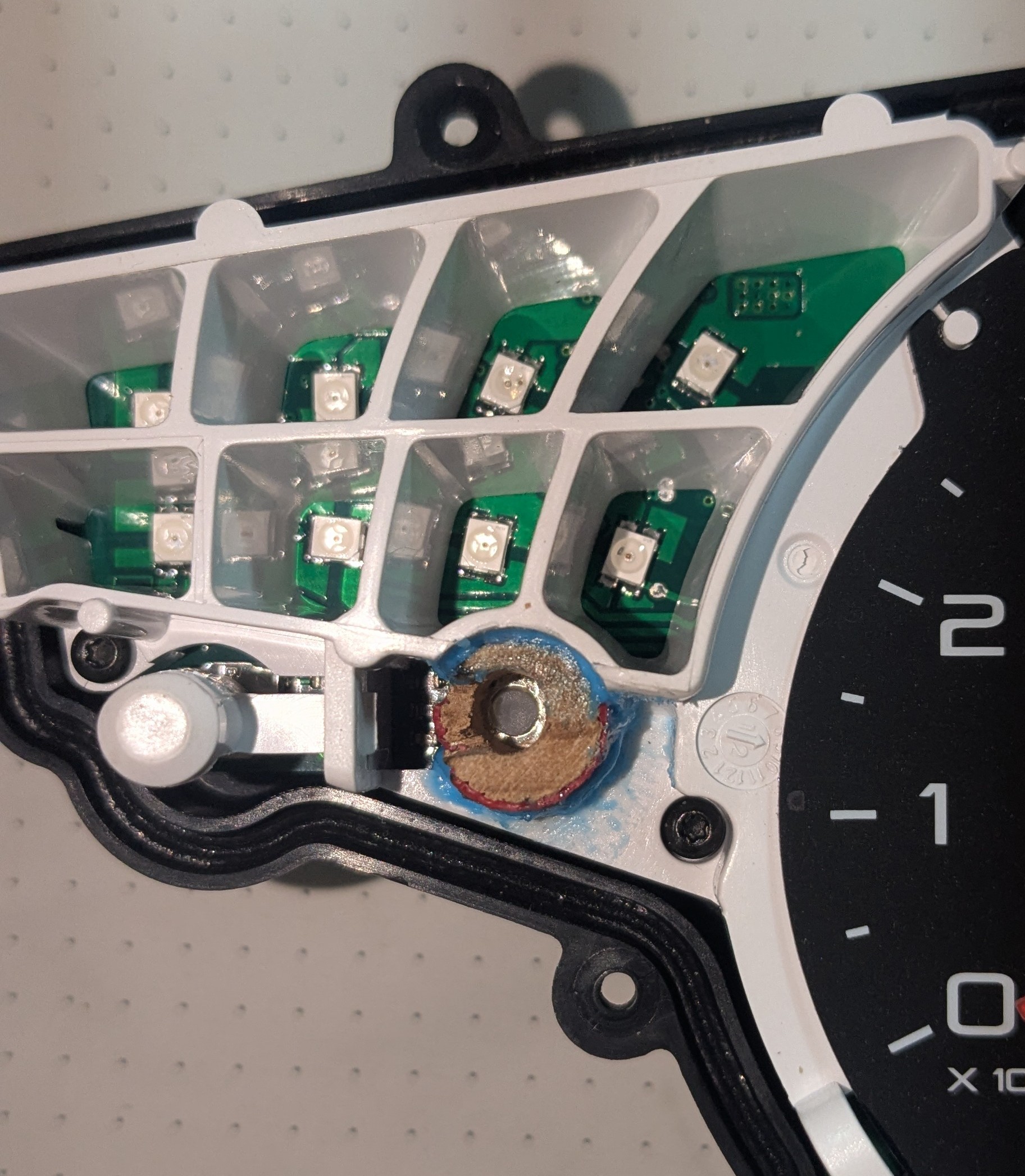

Ich habe es geschafft ,nach über einem Jahr, mit der Dübelversion das Display wieder zu reparieren. Ging völlig problemlos in 25 Minuten erledigt. Ob es da einen Reparatursatz braucht weiß ich nicht. Der 10er Dübel kostet praktisch nix, das Ergebniss ist klasse und sehen tut man die "russische Reparatur" auch nicht.

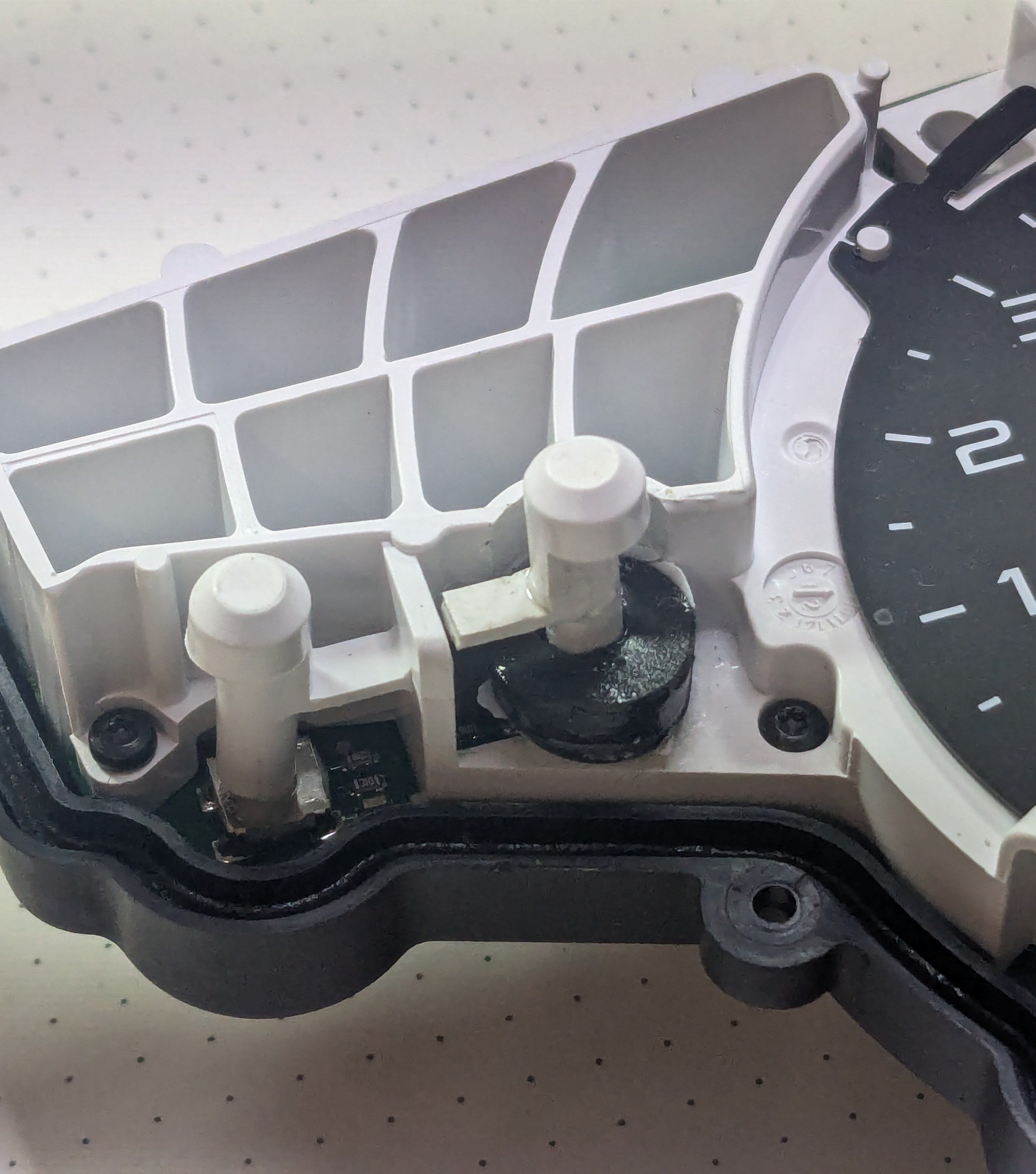

Habe mit Absprache vom Domi ein paar dieser Hülsen designt und bin grade dabei den ersten Schwung an Prototypen zu Drucken.
Würde dann schauen dass ich vielleicht auch noch die Pins hinbekomme und dann alles als Komplettset anbiete.
Dürften untereinander ja auch kompatibel sein. :sabber:

Am Wochenende habe ich das besagte Kit verbaut. Hab die Hülse mit Pattex Ultra Gel verklebt. Die Hülse passt exakt in das Gehäuse und zusammen mit dem Pin lässt sich die Taste um ein vielfaches einfacher und genauer bedienen. Well Done Fritz, echt klasse gemacht. :Top: :Top: :Top:

Gestern ein Stück vom Dübel eingesetzt in 30min war wieder alles gut und lässt sich besser bedienen als zuvor.

meinen S-Knopf hatte ich schon vor Jahren mit der Dübel-Methode geflickt, alles super soweit, bis hierher.

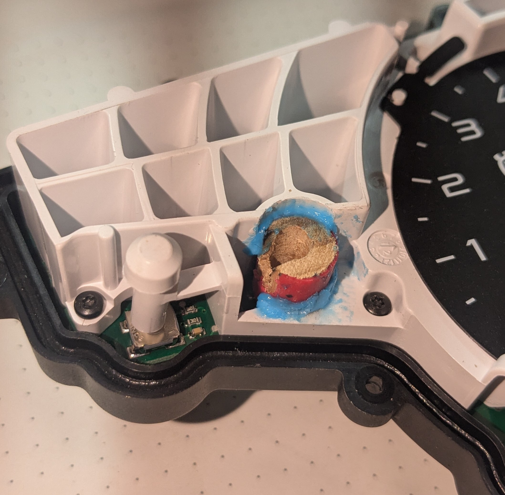

Ich habe das mit einem 10er Holzdübel und einem 5er Loch für den Pin gelöst. Wurde schonmal versucht zu reparieren. Mal sehen, ob es jetzt dauerhaft ist.
Alt:
Neu:
Die Gewinde im Oberteil des Gehäuses zeigen auch schon Risse. Dafür ist die Dichtung noch sehr gut. Schade, dass es nicht einfach das Oberteil neu gibt.
Jemand Erfahrungen mit Schutzfolien gemacht? Das Plastik hat schon Spannungsrisse.

Schaut doch solide aus :Top:
Weiterhin viel Erfolg beim reparieren.
