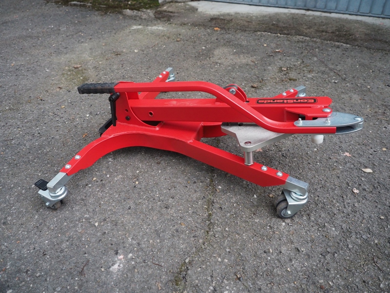

So, hab jetzt endlich mal zugeschlagen und mir nen Motoheber geordert; Schon lange hielt ich Ausschau danach und hab die Dinger verglichen: Bursig,
Biketower, Constands und wie sie alle heißen. Zum Schmieren der Kette und Hinterradausbau hab ich den LV8 Elevate, der ist super und ruck zuck im
Einsatz. Aber zusätzlich dazu wollte ich endlich auch einen haben, mit dem ich beide Räder anheben kann ohne mit Flaschenzug oder zwei Hubständern
hantieren zu müssen. Bei Motea gab`s dann vor Kurzem ein tolles Angebot und da hab mir dann den CONSTANDS incl. Adapterplatte für schlappe 210
Euro-Dollar mal kommen lassen, der mir nach meinen Recherchen am besten durchkonstruiert erschien. Einziges Problem: Für die Nuda gibt´s ihn nicht
... aaaber für die BMW F800GS. (Böse Zungen behaupten ja, unsere geliebte Nuda sei ein enger Verwandter der F800GS ... :aarg: :freak: :rofl1: ;-) )
Lange Rede, kurzer Unsinn: Nach kleinen Änderungen passt das Teil wunderbar an die Nudel und ich kann es nur weiter empfehlen. :Top: :Top: :Top:
Hier ein paar Bilder:
Wichtigste Änderung
Das original Bohrbild muss 40 mm nach oben verschoben, und die Teflonbuchse mit Schraube
am besten 20 mm gekürzt werden, damit die Aufnahme an der Schwingenachse besser greift:
Sperrklinke lose:
Sperrklinke zur Fixierung im Eingriff:
Der CONSTANDS zusammengeklappt:

Ein kleiner Zusatz noch:
Habe oben ein wenig editiert und noch zwei Bilder hinzugefügt.
Fazit zum CONSTANDS:
Für den Preis finde ich das Teil unschlagbar. Wie ich oben schon sagte: Die Konstruktion ist gut, die Verarbeitung ebenfalls.
Wer mehrere Bikes hat, braucht nur einen Ständer und muss dann nur die entsprechende Adapterplatte anbringen. Lediglich
die Teflon-Hülse, auf welcher der Nuda-Rahmen aufliegt (in Bild P3040726A in meinem vorigen Beitrag gut zu sehen), bietet
leider keine 100%ige Führung für das Rahmenrohr. Hier sollte man ein wenig nachhelfen, um ein Herausrutschen zu verhindern.
Den schraffierten Bereich (siehe Bild) werde ich noch abtrennen, dann gibt´s bei angehobenem Moped
mehr Freiraum für den Schalthebel (siehe ebenfalls Bild P3040726A in meinem vorigen Beitrag):
Viel Spaß beim Basteln
:prost:
Gruß Paule

Bin letztendlich auch beim Constands gelandet und hab mir die Adapterplatte angepasst.
Leider passte die Halteplatte vom Bike Tower dank der Mega Schweißnähte nicht und ich konnte meinen vorhandenen Bike Tower nicht nutzen.
Finde den Constands auch super, für den Preis gibts m.M.n. nix zu meckern.

Der Constands ist vom Preis unschlagbar. Gut finde ich auch, dass man ihn zusammen legen kann. Trotzdem würde ich mir jederzeit wieder den Biketower kaufen. Die Nuda liegt da nicht nur drin, sondern ist mit einem Splint fest verbunden. Gerade beim Hinterrad Ausbau, wo es sehr eng zu geht, kann man den BT soweit absenken, dass die Räder gerade so den Boden berühren. Das hochheben des Rades entfällt somit. Ob der Constands das auch kann weiß ich nicht, ich hätte aber Angst, das der Bock vom Bock fällt.
KK-Racing.de
Beiträge: 2890
Re: Motoheber
Dominex hat geschrieben: [...] kann man den BT soweit absenken, dass die Räder gerade so den Boden berühren. Das hochheben des Rades entfällt somit.
Ja, der Constands kann das. Die seitliche Sperrklinke kann in der Zahnstange beliebig (OK, sagen wir alle 3 mm oder so)
eingarastet werden ... Zahn um Zahn ... wie im alten Testament. :gagg:
