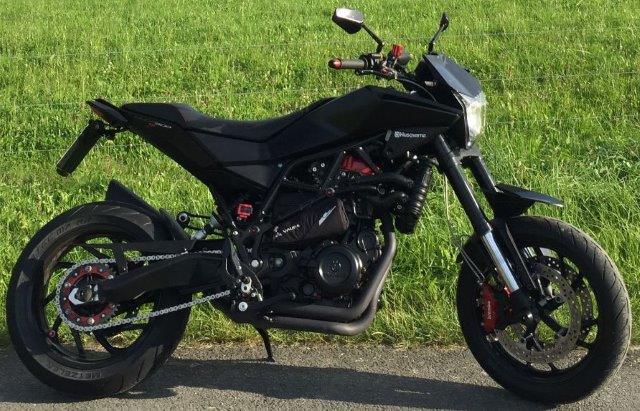

Habe aktuell ne 112 Kette druff, und an Hand des Fotos ist auch sehr gut die Position des Kettenspanners zu erkennen. Bei einer 525er Kette sind ca. 15,875 mm pro Kettenglied drinn, dh. Das Kettenrad würde bei einer 110er Kette ca. 16 mm nach vorne wandern.
Könnte also evtl. mit der 110er noch passen, aber bitte vorher messen ... :gigs: :heba:

Ich hab jetzt seit 2 Jahren das Supersprox Kettenrad drauf und bin sehr zufrieden damit (gab hierzu auch andere Meinungen).
Wenn das dann fertig ist, dann kommt das "eigens gefertigte" drauf (ich konnte mir zum Glück noch ein Exemplar beim Treffen im letzten Jahr sichern).. :heba:
Nuda mit Supersprox (2).jpg (78.98 KiB) 7256 mal betrachtet
