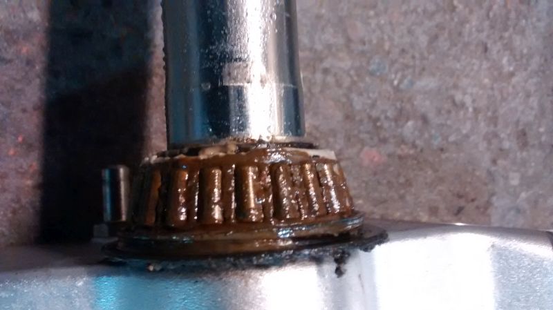

Mich hat es nun auch nach nur 9000 km erwischt.
Als Vorgeschichte muss ich dazu sagen, dass ich mein erstes Lenkkopflager bei km-Stand 18.000 quasi "vorsorglich" ausgetauscht hatte, da ich die Gabelbrücken habe pulvern lassen und somit sowieso alles demontiert hatte. Der Tausch war im März 2015.
Jetzt ist mein Lager nach nur 14 Monaten und 9000 km definitiv hinüber. War kaum noch fahrbar und als ich das heute offen hatte, hat sich das oberer Lager komplett eingerostet "präsentiert". Die Rollen waren nicht mehr beweglich und haben sich in die Lagerschale eingearbeitet. Na ja, jetzt ist ein neues Lager drin und mal sehen wie lange das nun hält.

Faritan hat geschrieben:Mich hat es nun auch nach nur 9000 km erwischt.
Hallo!
Das bestätigt meinen Verdacht, dass das Wasser von oben in den Lenkkopf eintritt.
Mir ist nur der Weg noch nicht klar: Entweder über das offene Gewinde der oberen Mutter, und dann per Kapillarwirkung am Lenkrohr hinunter, oder der obere Dichtring versagt. Ich tendiere zu Letzterem.
@Faritan: Wie sah der Dichtring (und seine Gegenlauffläche) denn aus? Getauscht - dieses oder letztes mal?
An der -vermutlich nicht abgedichteten- Verbindung vom Lenkkopf zum eingepressten Alu-Lagersitz wäre die dritte Möglichkeit.
Die oft genannte Kondenswasser-Theorie halte ich jedenfalls für Unfug: Kondenswasser kann sich nur in einem belüfteten Raum, wie z.B. einem Tank bilden, wenn der feuchte Luft 'einatmet', die sich dann abkühlt und Waser ausfällt. Ein abgeschlossener, eigentlich hermetisch dichter Lenkkopf bildet kein Kondenswasser, wenn er nicht gerade im strömenden Regen zusammengebaut wurde.

Faritan hat geschrieben:Jetzt ist mein Lager nach nur 14 Monaten und 9000 km definitiv hinüber. War kaum noch fahrbar und als ich das heute offen hatte, hat sich das oberer Lager komplett eingerostet "präsentiert". Die Rollen waren nicht mehr beweglich und haben sich in die Lagerschale eingearbeitet.
:gigs: Zu wenig Fett!
Für ein Kegelrollenlager ist das Leben als LKL eines der beschissesten überhaupt.
- Nahezu keine rotierende Bewegung, die das Fett verteilen könnte
- Der Arbeitsweg der Kegel beschränkt sich auf wenige 10tel mm der Lauffläche
- Der mögliche, auch nur geringe Weg, der Kegel auf der Lauffläche wird nur selten beim Rangieren ohne nennenswerte Belastung genutzt
- Die Kegel kommen immer wieder in die selbe ursprüngliche Stellung zurück
- Überproportionaler Anteil an axialer Belastung an immer der selben Stelle
- Keinen nennenswerte Wärme, die mögliche Feuchtigkeit verdunsten lassen könnte
Diese widrigen Bedingungen machen eine > abdichtende Fettung < essentiell wichtig.
Fett schmiert nicht nur, sondern schützt auch vor Wasser und Dreck!
Um das zu gewährleisten muss man auch die Kegelrollen aus dem Korb entnehmen, trocken wischen
und mit reichlich Fett neu zusammensetzen.
Beim späteren Zusammensetzten darf, SOLLTE das Fett ordentlich herausquellen.
