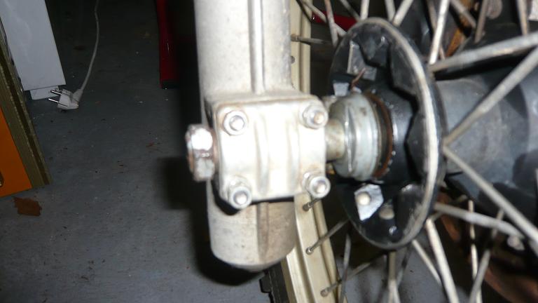

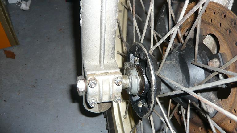

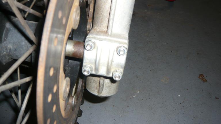

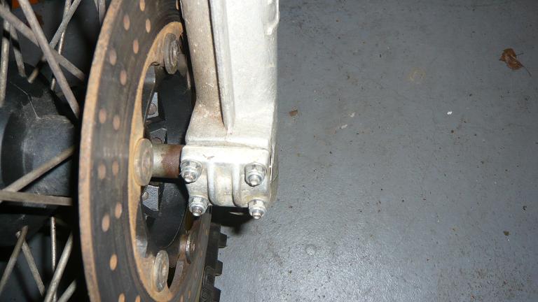

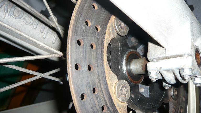

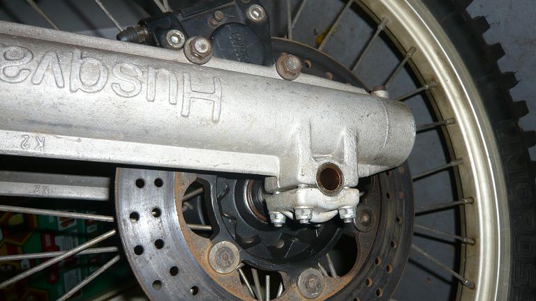

Zeitlich hab ich es leider nicht geschafft das Rad auszubauen bzw. weiter zu machen aber Fotos hab ich gemacht.

Re: Husqvarna 510TE Baujahr 1987
Laut ET schaut es Orginal aus-es gibt 2 Versionen, deine ist-denke ich laut ET-Zeichnung-die Version in Fahrtrichtung gesehen links unten an der Klemmung ist ein Buchse mit Innengewinde, in welcher die Achse von rechts verschraubt ist.
Mach die Buchse links warm -->Klemm die linke Buchse in Schraubstock mit Schutzbacken--und mach feste
und dreh an der rechten Achse bzw. Mutter(verschweisst?)auf. Sprüh einen Tag zuvor Caramba in die linke Buchse--muss aufgehen ohne zu grobe Gewalt.

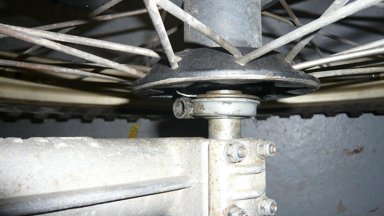

Habe bei meinen Scheunenfund dieselbe Achse drin wie du--ist ehrlich gesagt Qutasch--->Konstruktion eine Achse mit 2 Buchsen
siehe Fotos--so rausbekommen--eine Buchse im Schraubstock gespannt mit kpl. Rad--die Buchse mit angeschweisster Mutterseite nach oben--aufgedreht ging ganz gut --dann V-Rad umgelegt und mit Alublech Gewindeseite ausgeschlagen--ging halt das Lager auf der anderen Seite mit---die Maßtoleranz Achse zu Kugellager ist--->????? Werde die um 0,1 verjüngen die Achse--so ist es Quatsch
GJ
