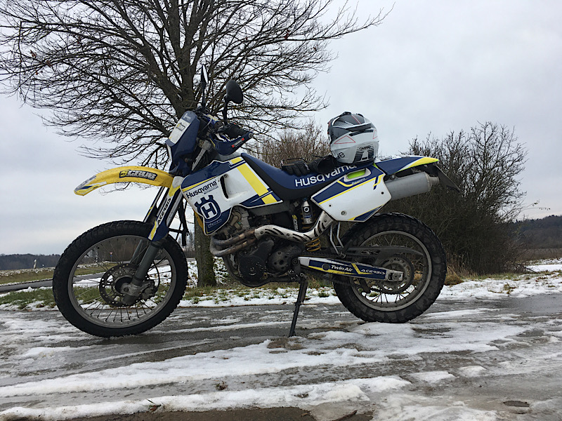

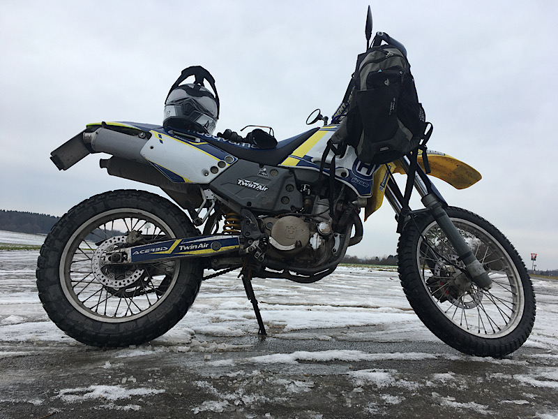

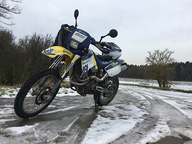

Gibt eigentlich nix neues, Motor rennt super und die K60 Scout haben heute auch mal im Schnee ihr können beweisen müssen. Die haben jetzt ca 5000 km runter und der hintere ist etwas mehr als die Hälfte runter, der vordere ist noch fast wie neu.
Gewogen hab ich die Dual jetzt auch mal 158kg mit halb vollen Tank, laut Personenwaage.

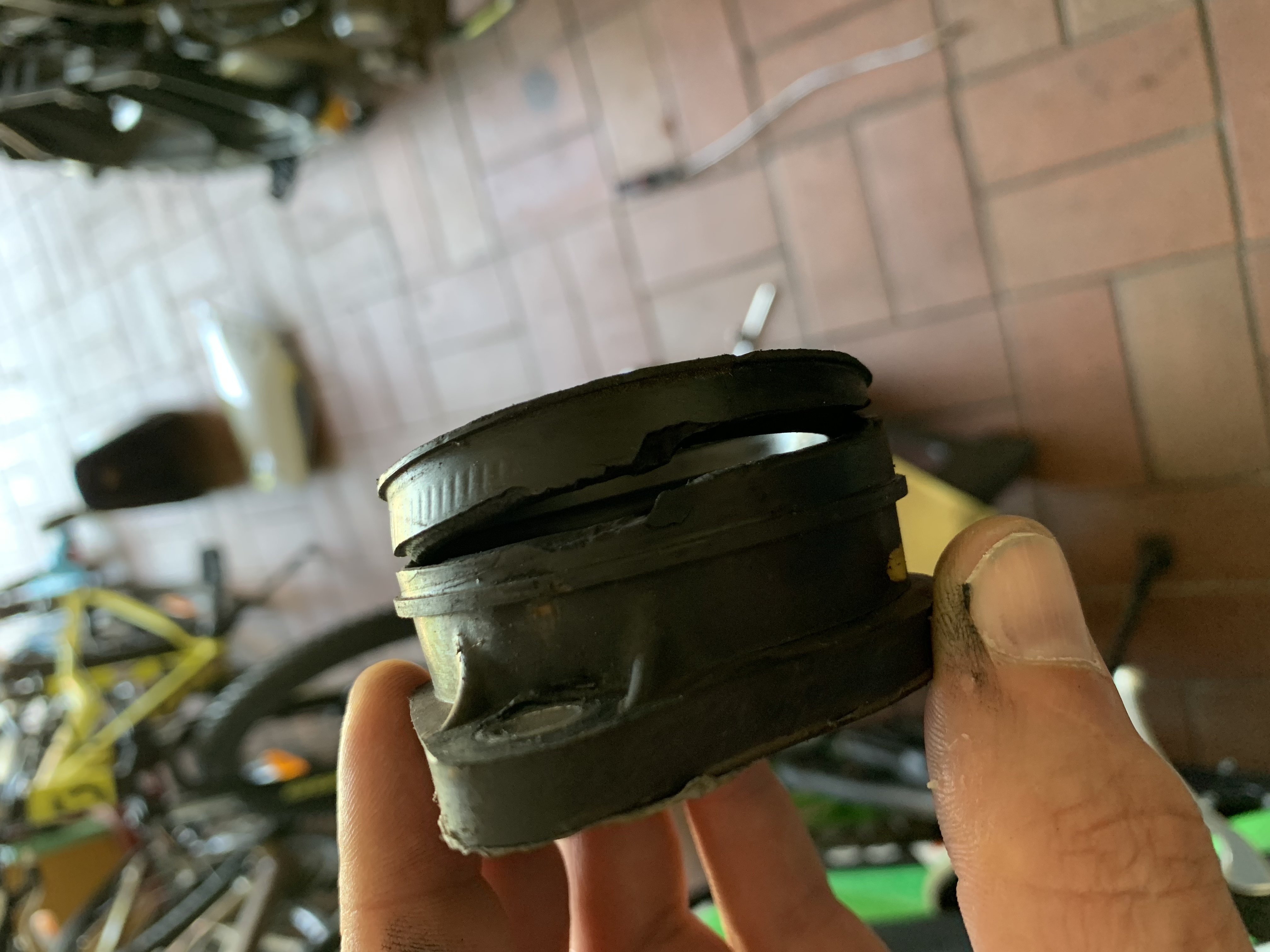

So da bin ich mal wieder. Der erste Richtige defekt ist heute aufgetreten.
Der vergoldete „neue“ Ansaugstutzen ist gerissen.
Daher habe ich heute direkt die Version von HTM geordert. Mal sehen wie der taugt. Ansonsten hab ich auf den neu gemachten Motor mittlerweile über 10.000km gefahren und er läuft wie ein Uhrwerk. Der k60 Scout an der Hinterachse ist jetzt gut 7000km drauf und hat noch 3mm, Ersatz steht schon bereit. Der Vordere hat bei gleicher Laufleistung noch ca 70%.

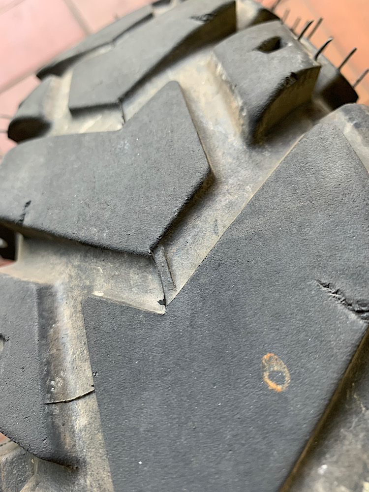

Verfasst: 19.06.21 - 15:44
von oldstyle

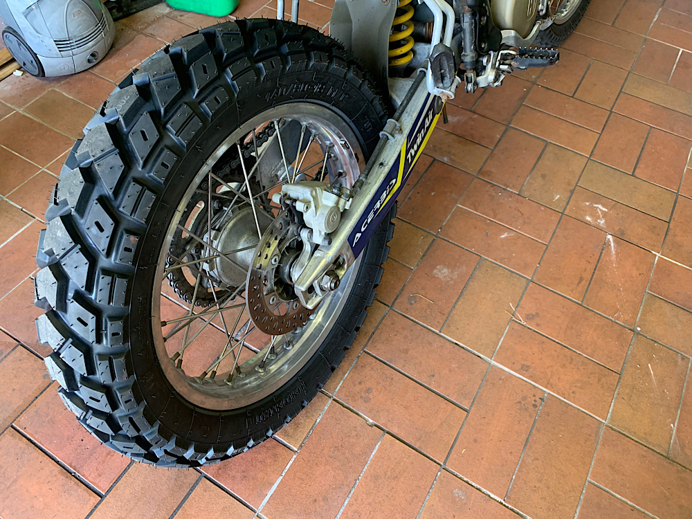

Sonntag den Ansaugstutzen bestellt, Donnerstag war er da und preislich mit 114€ inkl Versand deutlich günstiger als das schlechte Originalteile. Qualität passt und Einbau ging problemlos. Gestern 200km Probefahrt ohne Ärger geschafft.

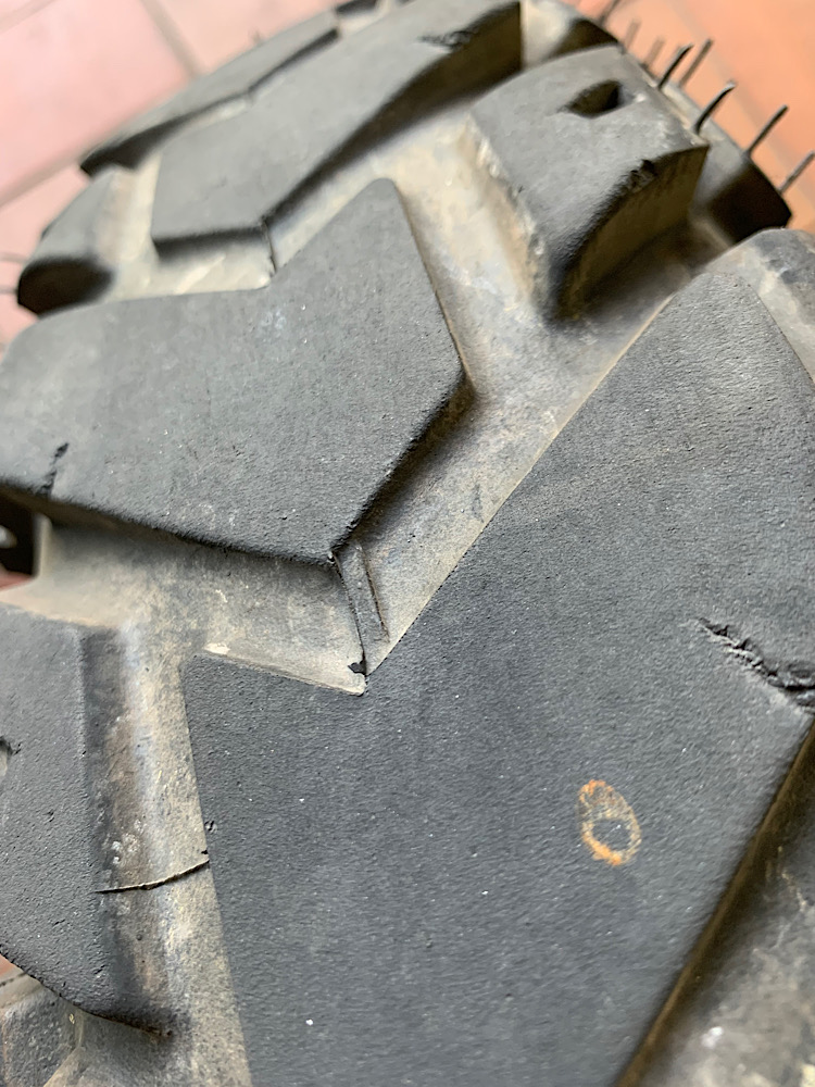

Hab dann heute den Hinterreifen erneuert hat jetzt recht genau ein Jahr und 7200km gehalten, Restprofil in der Mitte ca 2mm. Mit etwas anderer Fahrweise kann der bestimmt noch länger halten, mit taugt das so. Luftdruck Straße vorne 2,4 hinten 2,2 bar über 15 grad dann vorne 2,2 hinten 2,0 bar.
De- und Montage war wieder easy, da vermisse ich die Mitas kein Stück.
Jetzt ist die Kiste erstmal wieder Fit.
