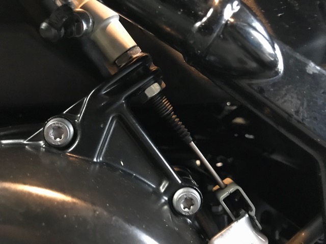

Hi, ich habe mir die Magura Hymec gebraucht gekauft.
Nun habe ich noch ein paar Fragen zum Einbau:
1) Demo Kupplungsdeckel ohne Öl ablassen wg. Demo der Feder: Reicht es wenn ich die Nuda auf die rechte Seite ablege, so auf die Aussenkante der Reifen ?
2) Soll ich mir direkt schon eine neue Papierdichtung für den Kupplungsdeckel kaufen, oder bleibt die verbaute meistens heile ?
3) Ich habe die kurzen LSL Hebel an den Armaturen. Gibt es für den Kupplungshebel einen Adapter für die Magura Pumpe ?
4) Wo liegt nach eurer Erfahrung der optimale Einstellwert (Gewinde Seilzug Einsteller) für die Orig. Kupplung ?
Gruß aus Köln
Werner

Hallo, erst mal herzlichen Dank an die Unterstützung hier im Forum
Hier nun der Stand der Dinge nach Einbau und Probefahrt:
Zu 1) Kein Problem, Moped einfach mit Lenker an der Wand in leichter "Schräglage" abstellen, sichern.
Das reicht das kein Öl mehr im Kupplungsgehäusedeckel steht.
Zu 2) Die Papierdichtung hat gehalten und es ist auch alles wieder dicht.
Zu 3) Das Passstück C39 BCS1 (Artikel Nr. 296670) für 26,94€ von MOTEA passt für den LSL Hebel. Gefühlt geht die Kupplung mit dem LSL Hebel aber wieder "strammer" als wie mit dem Original. Magura Hebel.
Zu 4) Mit der originalen. Mutter des original. Seilzuges hatte ich kein Spiel und die Kupplung rutschte. Habe jetzt eine dünne VA-Wellscheibe drin und damit klappt es, damit habe ich ca. 5 mm Spiel und es rutscht nix mehr. Habe dies aber nur bei einer kurzen Testfahrt ausprobiert, werde die Tage eine ausgiebige Probetour machen und berichten.
Übrigens, der Kupplungszug sah nach knapp 16.000 KM und knapp 5 Jahren immer noch jungfräulich aus, keine gerissenen Fasern an den Nippeln, keine sonstigen Schäden.
- WlIjmEq%R0S+ruprKGBKhg.jpeg (62.36 KiB) 19331 mal betrachtet
Gruß aus Köln
Werner
Werner

So, nach einer 811 Km Tour Eifel-Hunsrück-Saarland-Lothringen (in 3 TagenGuzzi-Werner hat geschrieben:Guzzi-Werner hat geschrieben:Hi, ich habe mir die Magura Hymec gebraucht gekauft.
Hallo, erst mal herzlichen Dank an die Unterstützung hier im Forum!!!
Nie mehr ohne ... Hymec !
Linksseitig voll entspannt, eine Körper-Baustelle weniger
Habe die Distanzscheibe auch noch entfernt, jetzt rutscht nix mehr.
An das andere Gefühl gewöhnt man sich schnell, auch das der Druckpunkt bei den Mördertemperaturen etwas wandert, auch.
Gruß aus Köln
Werner

muss leider nochmal zum Thema was schreiben.
War jetzt in der Champagne-Ardennes unterwegs und siehe da am Ende des Tages rutschte die Kupplung im 5.Gang.
Das Spiel am Geberzylinder, ob im kalten oder warmen Zustand, ist minimal unter 2 mm.
Da ich seit dem letzten Bericht Kaun gefahren bin, kann es nicht mit Verschleiss zu tun haben.
Weniger einstellen kann ich ja auch nichts mehr, habe ja weder eine Passscheibe noch eine Mutter unterhalb des Gebers.
Gruß aus Köln
Werner
Werner

Also Du hast weder Mutter, Passstück und Scheibe unter dem Geber? Wenn ja kannst Du vielleicht noch die Gleitscheiben unter dem Pin der auf die Kupplung drückt gegen dünnere tauschen.
Geht der Hebel am Lenker den auch kpl. zurück? Hatte bei mit am Anfang das Problem, dass der nicht ganz nach vorne ging, da die Gummikappe das verhindert hat.

Am Hebel der Armatur ist alles frei, sogar ein wenig leeres Spiel.Dominex hat geschrieben:Also Du hast weder Mutter, Passstück und Scheibe unter dem Geber? Wenn ja kannst Du vielleicht noch die Gleitscheiben unter dem Pin der auf die Kupplung drückt gegen dünnere tauschen.
Unten am Getriebe ist mir aufgefallen, das man den Hebel mit etwas Druck noch weiter weg drücken kann, der starre Kupplungszug kommt dann noch ein wenig aus dem Zylinder heraus.
Ist das normal ??

Ja, das ist normal, den kannst du ein paar mm heraus ziehen. Kennt man vielleicht früher von Lego Technik
Unten im Deckel ist ja der abgeflachte Rundstab, da durch drehst du ihn quasi ins negative.

Ich hole das Thema mal hoch. Überlege mir auch eine Hymec zu besorgen. Ich habe die syntoEvo ABM verbaut. Gibt es da Erfahrungen bzw. passt da der oben erwähnte Adapter? ABM selbst sagt sie haben nichts passendes.

Rein Optisch sehen sie den V-Trec schon sehr ähnlich, könnte also passen. Was hat Stephan für Hebel? Evtl. könnt ihr da ja vergleichen.

Könnte vielleicht für den einen oder anderen Interessant sein.
Ich habe Magura bezüglich der Hymec und des relativ schlechten Trennverhaltens mal geschrieben:
Hallo, ich besitze eine Husqvarna Nuda mit nachgerüsteter Hymec Kupplung. Die Hymec wurde im Jahr 2014 und bin seit dem etwa 4000 km gefahren. Seit Anfang an habe ich das Problem, dass man nur sehr schwer den Leerlauf findet, am besten geht das noch wenn sie rollt. Ich habe am Zylinder unten das vorgegebene Spiel von 4-6 mm und meine Kupplung hat eine Gesamtlaufleistung von 21000 km. Ich habe bereits das System mit Magura Blood entlüftet, auch das brachte kein Erfolg. Entweder trennt die Kupplung schwer oder sie rutscht durch. Was kann ich noch versuchen? Gibt es einen Zylinder der mehr Hub hat? Der Zylinder der Hymec müsste 10 mm Hub haben, der originale Zug hat 27 mm Hub.
Hier die Antwort:
Guten Morgen Herr Damm,
vielen Dank für Ihre Anfrage.
Der max. Hub dieses nachrüstbaren Kupplungssystems beträgt 10 mm.
Aus den laufenden Erfahrungen mit den BMW F800 Motorrädern haben wir die Erkenntnis gewonnen, dass im Kupplungssystem eine gewisse Toleranz steckt und im ungünstigen Fall unser Hymec System an seine Grenze stößt um die Kupplung sauber trennen zu können.
Einer der Gründe, weshalb wir das System nur bis Bj. 2015 anbieten, da danach die Kupplungen teilweise noch weniger trennen.
Ferner spielt hier noch die Hebelstellung eine Rolle. Oft wird unser System eingesetzt, wenn die Finger etwas kürzer sind und deshalb die optimale Hebelstellung nicht dem optimalen Hub entspricht.
Haben Sie mal versucht wie die Kupplung trennt in der weitesten Hebelstellung?
https://www.youtube.com/watch?v=PwmRjlgwmBE
Unter o.g. Link gibt es auf youtube von uns einen Film über das Befüllen und Entlüften des Kupplungssystems mit Hinweis, wie das System auf optimale Funktion geprüft werden kann.
Bitte prüfen Sie anhand dieses Films, ob Ihr System optimal befüllt bzw. entlüftet ist.
Mit freundlichen Grüßen
Günter Randecker
Fazit: Magura ist wohl bekannt, dass die Hymec wohl nicht perfekt arbeitet. Ich werde die Tage mein Kupplung nochmal entlüften, denke aber das sich da nicht viel tun wird.
