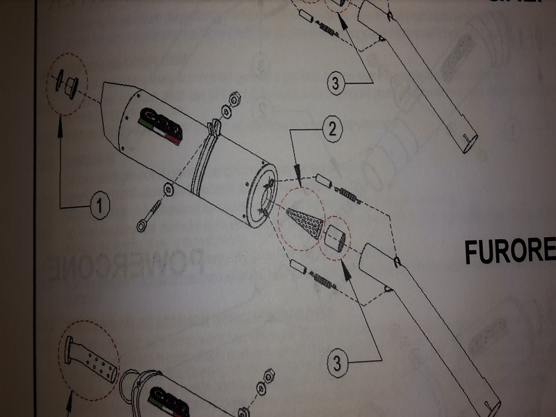

Hi Andi,
ich betreibe die Anlage mit 2 db-Killern.(siehe Bild)
TÜV kann noch dauer das Wetter ist zur zeit so scheisse.
Gruß Flo
1. db-Killer hinten<br />2. db-Killer vorne<br />3. KAT
1. db-Killer hinten
2. db-Killer vorne
3. KAT

War heute beim Tüv "ohne Mängel" bestanden. :D
Ader dem Prüfer ist aufgefallen das meine Strada an der dB-Grenze liegt.
Gemessen im stand 94 dBA minus 5 dBA Toleranz ist 89 dBA bei ca 3600U/min.
AU war auch kein Problem nach dem das Messgerät endlich funktioniert hat.
