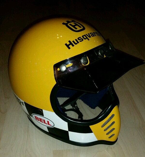

Ich hab noch nen Bell moto lll von 1982, der geilste Helm der 80er Jahre, 10 fache Fieberglasschale, neues Innenpolster eingesetzt, nie getragen, dunkel gelagert (keine UV Belastung) ... meint Ihr man könnte ihn noch fahren? oder doch besser in die Vitrine damit

denke schon Jens--manche fahren ja auch noch mit den alten Schüsseln rum--Frag doch mal bei google nach oder Bell, aber die werden sagen: oh my god--don`t do it.
GJ

auf der einen Seite liebe ich die Schüssel wie meine TC .. auf der anderen möchte ich natürlich nicht meinen Kopf unnötig riskieren

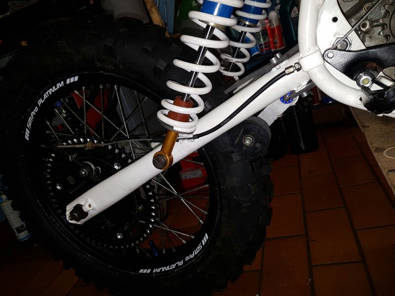

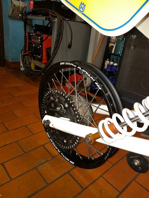

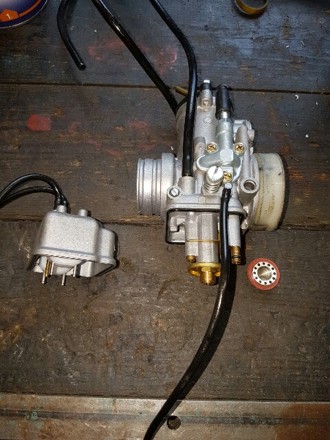

Heute mal wieder an meine Race TC gekommen. Felgen eingespeicht, Halterungen gebaut und Seitendeckel angeschraubt. Habe noch einen nagelneuen 40er Dellortho aus einer 610er. Bestückt mit 175/62. Mit welcher Bedüsung/ Kerbe fang ich denn beim 500er Luftieviertakter am besten an?
HVA tom
Re: Twinshock TC
Beitrag von HVA tom »
hd 170
ld 60
nadel in die 2 kerbe von oben , probiers aus ;-) hast du einen 83-85 zyl.kopf drauf oder einen 86er ? wenn einen 86er dann brauchst du auch einen anderen ansaugstutzen so einen habe ich da zum verkaufen.

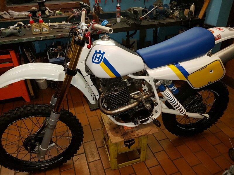

Beitrag von tc500 »
Was und wieviel kipp ich die Marzocchi 45 RSD aus den 90ern?
tc500
Beiträge: 935
Registriert: 24.09.12 - 18:29
Motorrad: TC500 83/84
Wohnort: 99817 Eisenach
Re: Twinshock TC
Beitrag von tc500 »

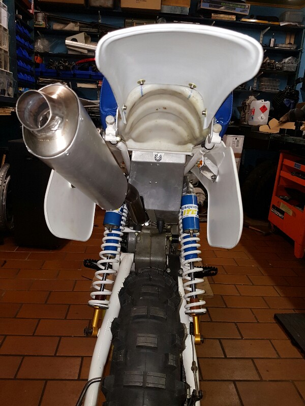

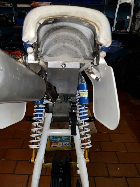

zusammen gesteckt sieht sie schon wie ein Motorrad aus
tc500
Beiträge: 935
Re: Twinshock TC
Beitrag von tc500 »
Unter dem Luftfilterkasten gibt es jede Menge Platz .. für zukünftige Auspufflösungen

Hast Du da die originalen Gabelbrücken ausgedreht und eingebaut?
tc500
Beiträge: 935
Re: Twinshock TC
Beitrag von tc500 »
nein .. hab die komplette Gabel aus einer 610er von 1995 verbaut .. passt von Lager und Steuerrohrlänge sehr gut .. Schaftrohr an Gabel ist etwas zu lang, ist aber mit einer U Scheibe adaptierbar.
Fahre die gleiche Gabel im schwarzen Pferd .. sie funktioniert sehr gut
