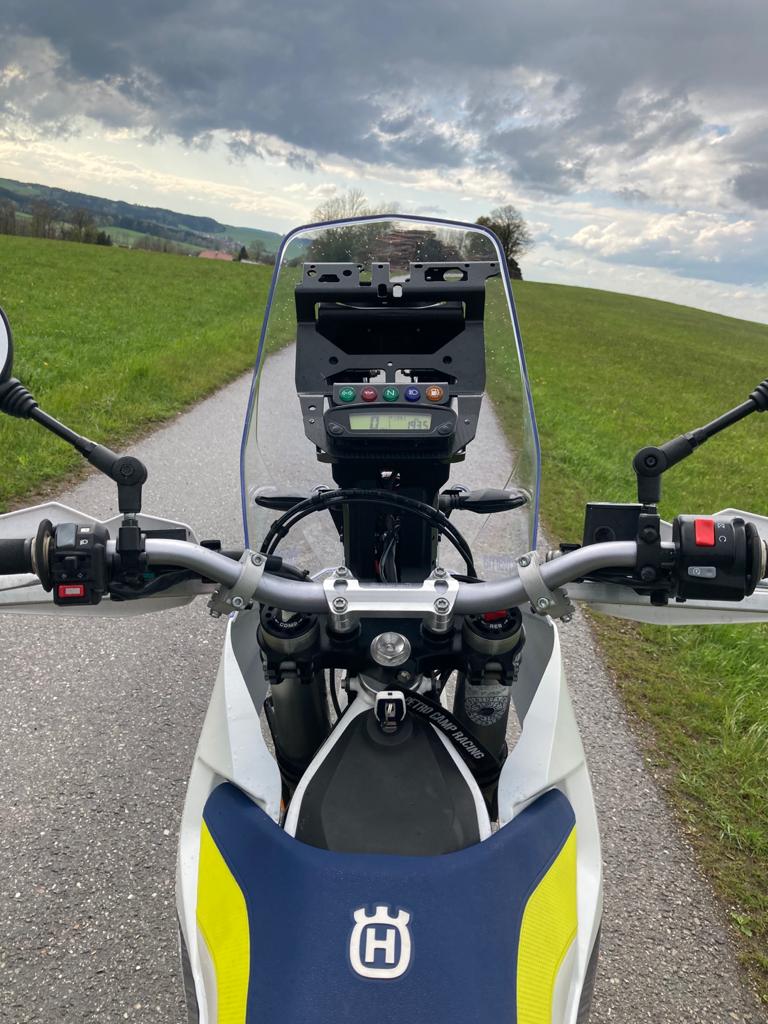

Hallo zusammen hier ist Axel,
bin neu bei Euch und seit letzten Dienstag steht auch eine 701LR in der Garage.
Bin derzeit dabei Informationen zusammen zutragen um sie mit einem rebelxsport tower zu versehen, bin daher mehr als interessiert zun den weiteren Vorschritt von 701 Rally, der ihn im April verbaut hat.
Falls möglich berichte mehr von Deinen Erfahrungen speziell zur Abnahme durch TÜV oder Dekra.
Mir gefallen Deine Spiegel, von welchem bike sind die?

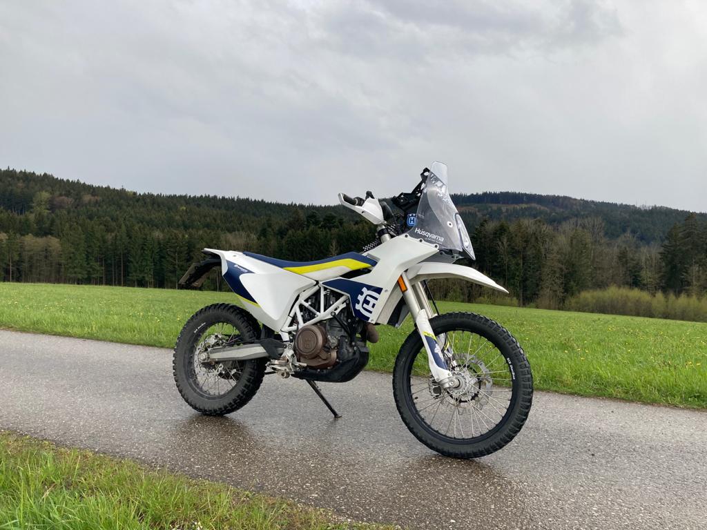

Hallo Axel,
Die Spiegel hab ich bei meiner Frau ihrer Duke 790 geklaut! sie hat aber neue bekommen. Die Spiegel gibt es auch recht günstig bei Kleinanzeigen.
Als Kennzeichenhalter fahre ich den von IBEX, passt sehr gut.
Die Verarbeitung von Rebel ist top und durchdacht. Manuel weiß schon was er da baut als Dakar Teilnehmer.
Was meinst du mit dem Kotflügel?
Einen tiefen Rally Kotflügel?
Von wo kommst du? Auch gern per PN.

Hey Axel nochmal
Danke für Deine Info., ich komm aus Luckenwalde, etwa 60 km südlich von Berlin.
Kennzeichentraeger muss ich mal Google, kriegst du den eingetragen? Bin immer sehr vorsichtig zwecks Polizei Kontrolle.
Ja der rebelxsport tower is top muss unbedingt ran ans bike

ich habe diese Woche auch den ersten Teil meines Rally-Umbaus fertig gestellt.
Der Umbau ist eine "Eigenkreation" - ich habe ihn selber entworfen und gefertigt. Wollte eine kleine Herausforderung...
Als nächste Stufe kommt dann die vordere Seitenverkleidung wieder runter und die 450 Rally Tanks kommen drauf. Die Grundplatte der neuen Sitzbank ist schon fertig, ich muss sie noch polstern und beziehen. Der Auspuff wird auch noch umgeschweißt und ein Carbon-Motorschutz ist in Arbeit.
Falls jemand mehr Interesse hat an den einzelnen Umbauschritten kann ich ja mal einen eigenen Thread dazu starten.
