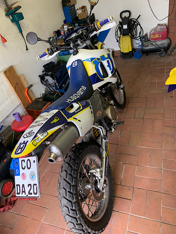

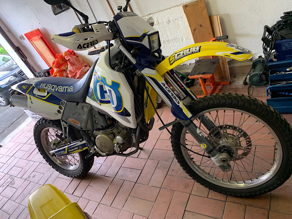

Hat länger gedauert als gedacht aber seit heute läuft Sie mit den Dellorto und den großen Tank.
Der Dellorto den ich bekommen habe war in guten Zustand wurde zerlegt gereinigt geprüft und mit neuen Dichtungen zusammengebaut. Aktuell mit 185er Hauptdüse und 56er Leerlaufdüse.
Vergaser
Vergaser
Der Tank ist von der LT denke da gehen irgendwas zwischen 17 bis 19 Liter rein, konnte es nicht genau messen.
Tank
Tank
Tank
Tank

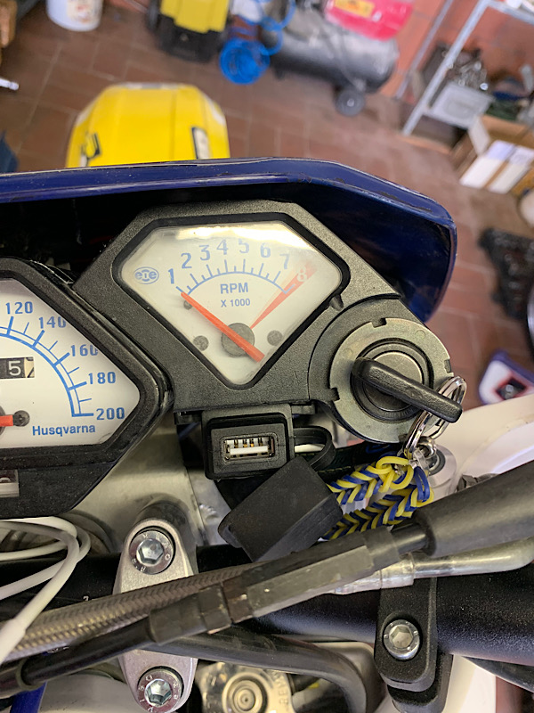

Eine USB Ladebuchse hab ich auch eingebaut da ich recht oft mit Handy (calimoto) fahre.
Usb
Usb

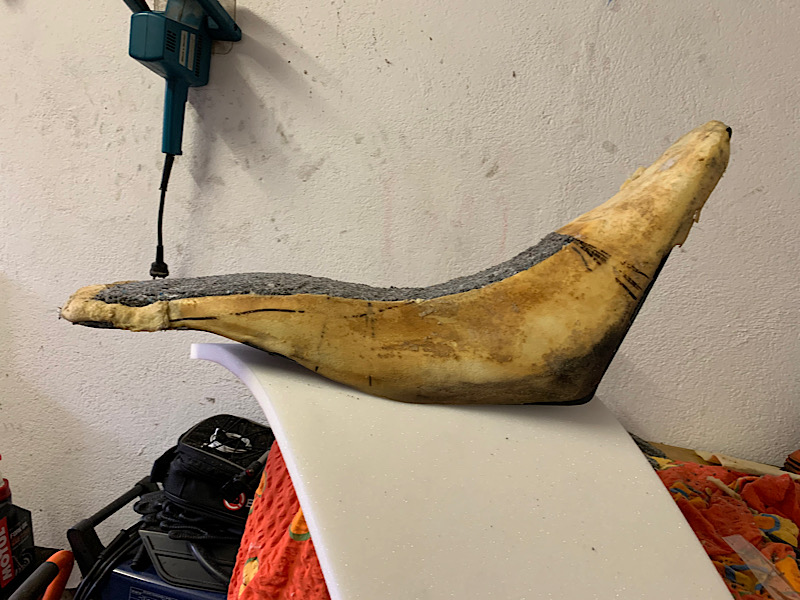

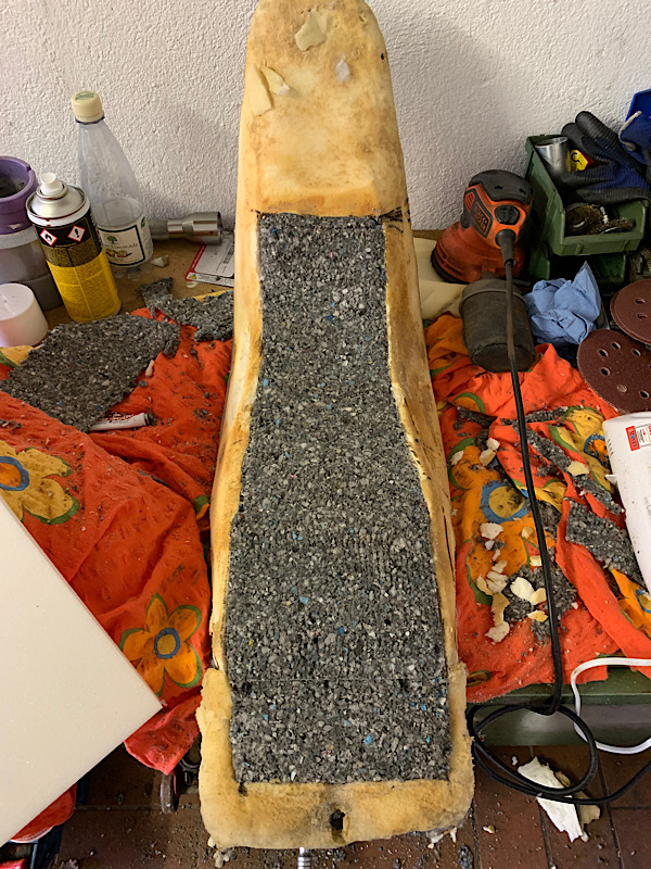

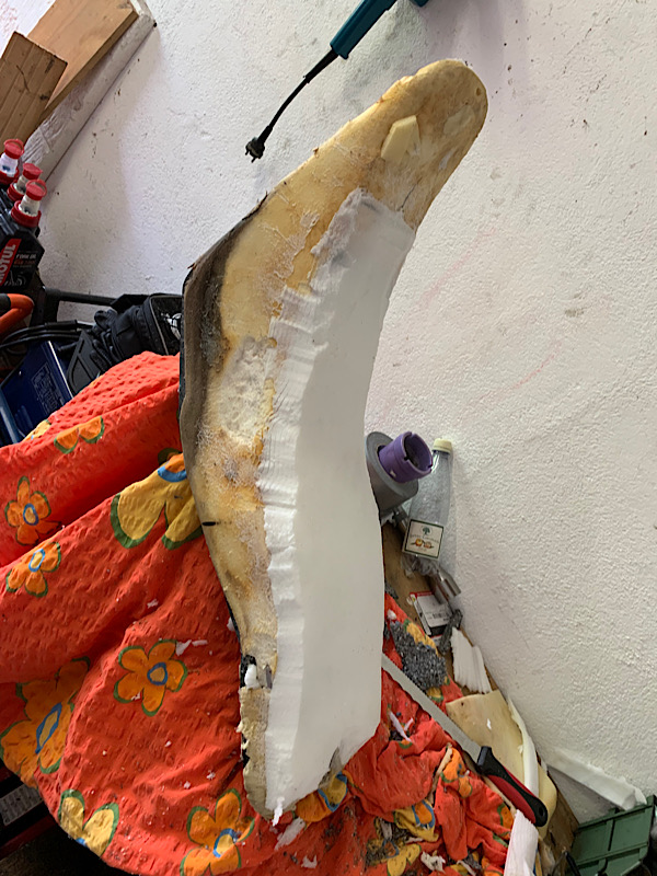

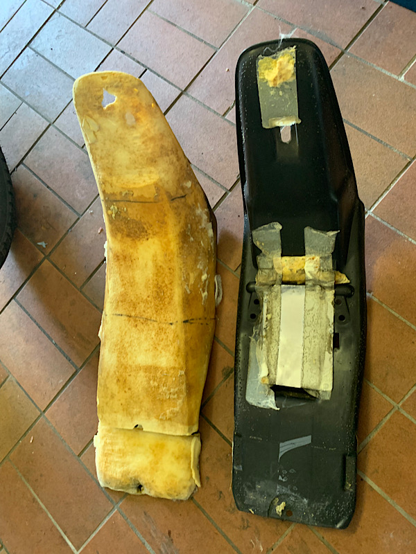

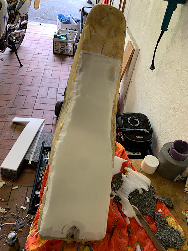

:D Es geht los, Projekt Sitzbank hat begonnen.
Vorab:
- ich habe davon keine Ahnung
- es ist ein Versuch aus Spaß an der Sache
- gestartet mit gefährlichen Halbwissen

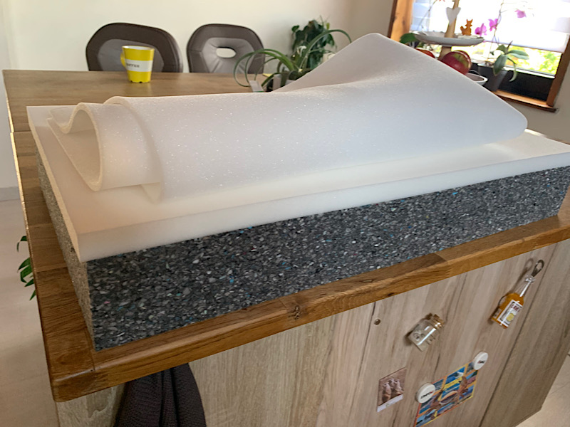

Nach eingehender Recherche im www habe ich mich als Grundlage für Verbundschaumstoff mit einer Raumdichte von 140 entschieden, dazu eine „komfortauflage“ und Kaschierschaum.
Heute angekommen, gleich losgelegt, ohne großen Plan einfach mal sehen wo die Reise hingeht.
Das Vorhaben den gesamten Schaumstoff zu wechseln hab ich nach Demontage der Sitzbank direkt verworfen, zu komplex und mit meinen Fähigkeiten und Arbeitsmitteln nich zu machen.
Neuer Plan nur die Sitzfläche erneuern und dabei folgendes beachten:
- nicht höher werden
- Schrittbogen schmaler
- Sitzfläche breiter
Heute grob vorgearbeitet um mal Gefühl fürs Material zu bekommen, da ich keinen geeigneten Kleber da habe gehts erst morgen weiter.
Bin gespannt ob es klappt und wie es sich dann sitzt, wie gesagt es ist ein Versuch…
Gruß André
Re: Wiederbelebung 610 Dual
Verfasst: 18.05.22 - 20:22
von Emil Bochum
Die Schaumstoffe lassen sich recht gut mit einem elektrischem Küchenmesser verarbeiten. Wenn man die grobe form geschnitten hat können die festen Schaumstoffe auch gut mit grobem Schleifpapier nachbearbeiten werden.
Verfasst: 21.05.22 - 10:09
von oldstyle

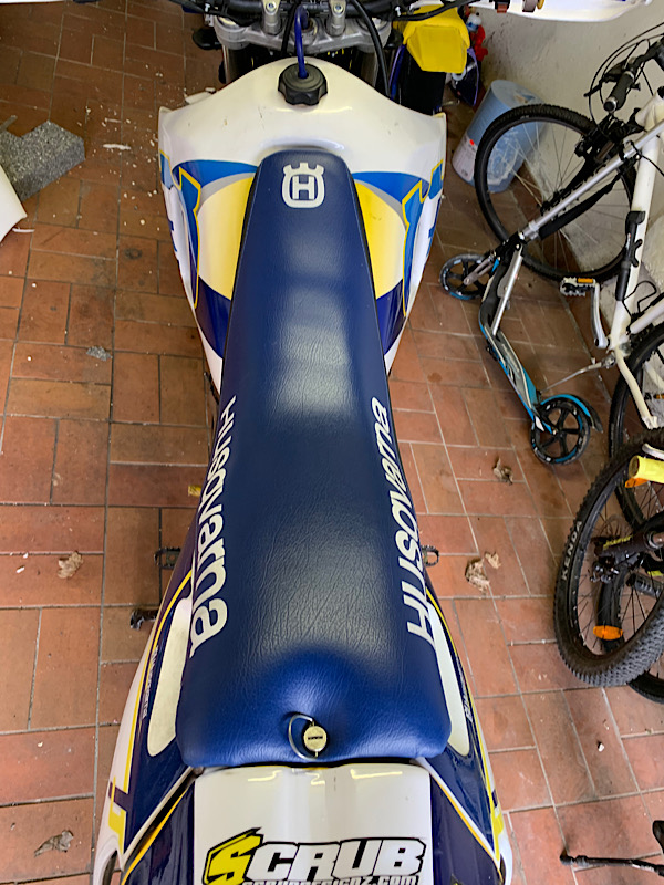

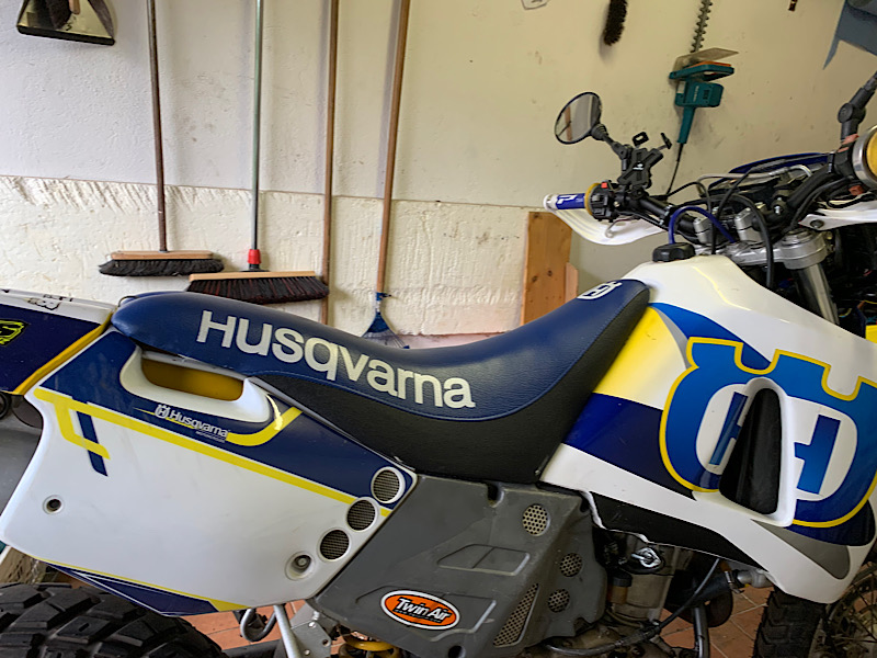

Die Sitzbank ist fertig, Probefahrt steht jetzt noch aus. Hab nicht von alles schritten Bilder gemacht. Die Sitzhöhe ist jetzt leider 5mm höher auf 915 mm geworden aber durch die weiche Schicht oben drauf komm ich noch ganz gut zum Boden.
Der Hintere Teil ist jetzt auch wieder höher, hier war ja vom Vorbesitzer alles sehr flach gemacht.
Den alten Sitzbankbezug konnte ich gerade so weiterverwenden.
Das Ergebnis find ich ganz ok fürs erste mal und bin gespannt wie die erste längere Strecke wird.
Gruß André
