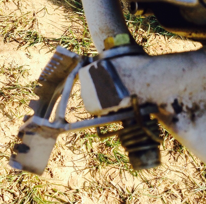

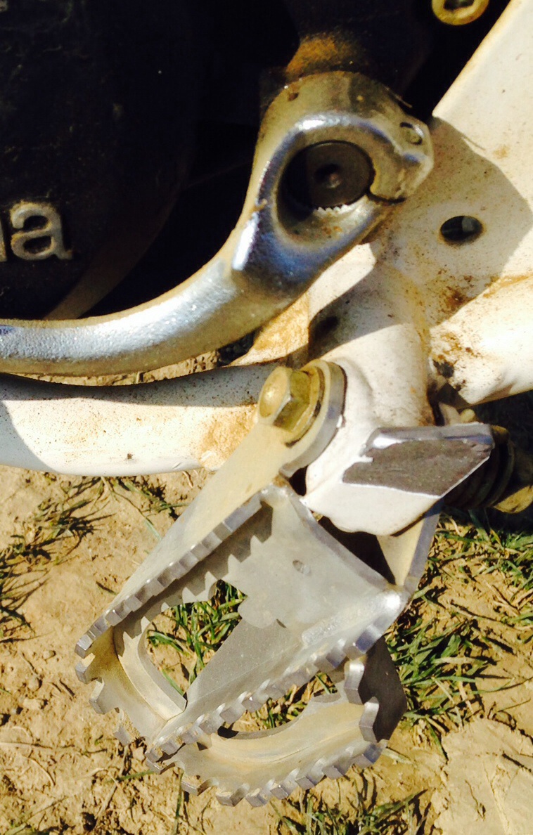

Auch wenn ich mich jetzt etwas unbeliebt mache, ich habe einen Satz der Fußrasten auf meiner TC 500 und beim ersten Mal auf einer richtigen MX-Strecke ist folgendes passiert:

Uih--hoffentlich nichts passiert--ich habe diese Rasten seit 2 Jahren auf meine WRLC240er drauf--gut keine MC-Strecke--Geländefahrer

Hab mir das Ganze gleich nochmal angeschaut - es kann ja nur am längeren Hebel der größeren Rasten und/oder am Edelstahl liegen der weicher ist.
Egal - natürlich nehm ich sie zurück - interessiert meine Metaller sicher auch wie sich die verformt haben.
@rallychamp - sorry dass es so gelaufen ist - ich hoffe Du hast Dich nicht verletzt! Abwicklung per PN

Da sollte man für bereits vorhandene Fußraster präventiv wohl die Abstützplatte im Roten Bereich mit Blech aufschweißen etwas versteifen.
Neue kann man da ja gleich mit dickeren Material machen.

Das ist mir natürlich auch gleich eingefallen. Evtl. sollte man auch noch auf der Unterseite innerhalb der Auflage ein Klötzchen einschweißen - um ganz auf Nummer sicher zu gehen.
Die Belastung an der Auflage ist schon sehr punktuell - wie gesagt am liebsten wäre es mir schon, wenn ich die Rasten im Original anschauen könnte.

Hab gestern tatsächlich noch die beiden beteiligten Metaller gesprochen und beide waren entsprechend sprachlos. Auch wenn man nochmals die Originalen als Referenz nimmt ist es tatsächlich schwer zu begreifen, diese sind ja doch deutlich dünner - aber halt auch kürzer - klar - Hebelwirkung.
Ich hätte deshalb gerne so schnell wie möglich die beschädigten Rasten in der Hand.

Rallychamp97 hat geschrieben:Auch wenn ich mich jetzt etwas unbeliebt mache, ich habe einen Satz der Fußrasten auf meiner TC 500 und beim ersten Mal auf einer richtigen MX-Strecke ist folgendes passiert:
Da warst du aber wohl zügig unterwegs .....wie ist das denn passiert?
30m Table volles Rohr?
