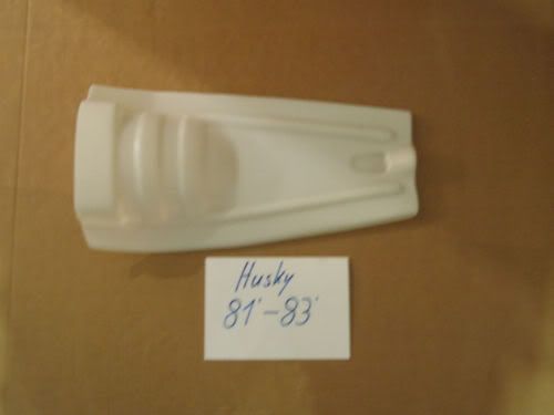

solche sitzbankunterplatten aus kunststoff gibts neue zu kaufen , schumal bei ebay verkauft der ab-radsport ;-) hab auch eine gekauft für meine 84er eine saubere sache :bcool:

sitzbankunterplatte meine ich ,nicht die seitendeckel die sind ok ;-) das dekor selber machen ist geschmacksache , ich hab die einstellung wenn es schon firmen gibt die solche dekore aus einer dicken klebefolie anbieten dann kaufe ich die auch , jeder machts auf seine art wie es ihm gefällt ;-) ich hab die erfahrung mit dieser folie was Jürgen da aufgeklebt hat auch schon gemacht , sie hat meiner meinung nach weniger eigenschaften fürs motorrad , sie ist dünn und klebt schlecht ist doch die vom baumarkt oder ? Und wenn er mit der husky die meiste zeit im dreck fährt dann ist so eine klebefolie ok , die alte verkratzte runter und wieder neue drauf, aber das macht jeder wie er meint ;-) 8-)
das meinte ich mit sitzbankunterplatte

:D schön , ich hab doch auch mal so eine sitzbank unterplatte von meiner CR 250 ´83 mit 1000 blechstreifen ,nieten ,schrauben verstärkt :-x :bomb: war alles für die katz :meck1: ich meine bei dir ist das noch zu retten so und sehen tut man das auch nicht unten ;-)
hier ist das teil mit 1000 nieten
http://i220.photobucket.com/albums/dd84 ... 019831.jpg
und vielleicht 2 wochen später , nach der blech und nieten action , gabs diese unterplatten neue zu kaufen :kvh: :D ich hab noch vor eine ´83 sitzbank in blau zu beziehen , warte auf das unterteil von Jeroen vmx ;-)
