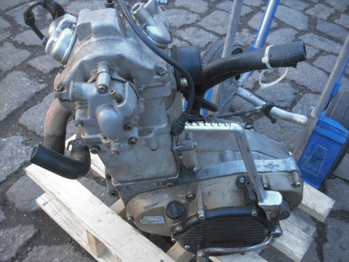

von dr.-hasenbein
kleinvolumige Racing WaPu mit Entlüftung :shock: wieviel verschiedene Deckel haben die für diesen Motor eigentlich gegossen :gruebel:
gibts gerade bei Ebay...
