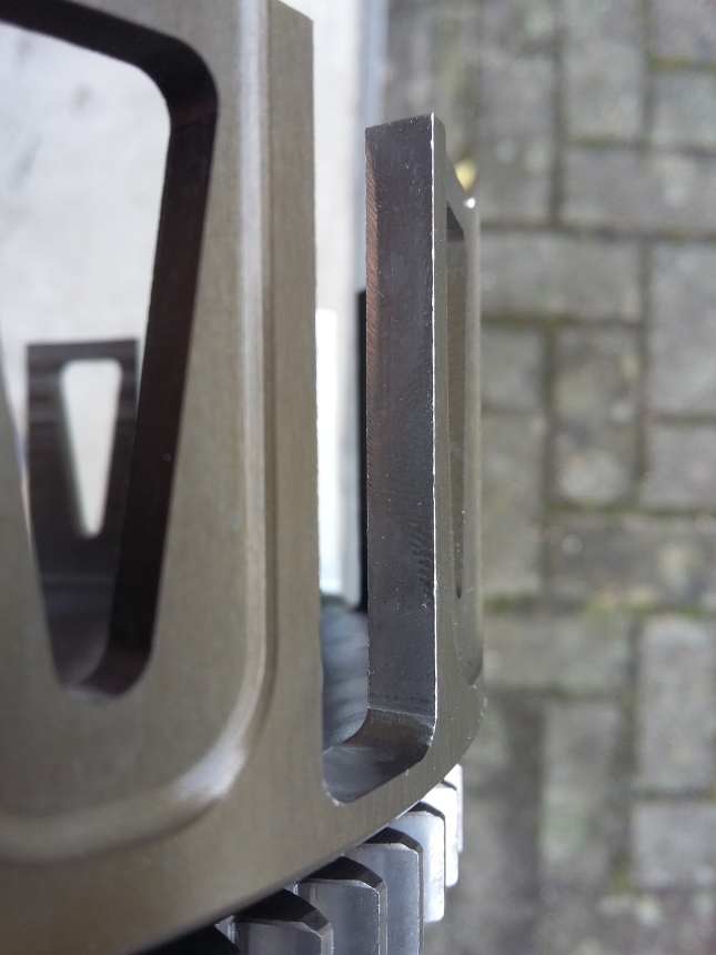

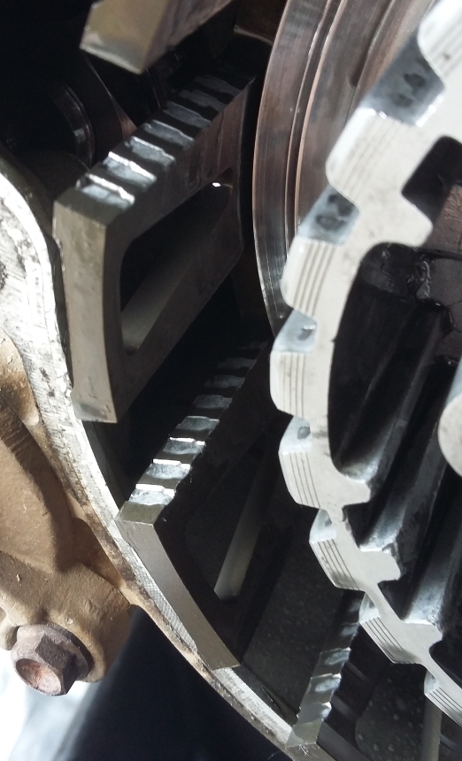

habe auch feststellen müssen das der Korb ein Verschleißteil ist und nicht selten getauscht/nach gearbeitet werden muss (normal?).
Hintergrund vor 70-80 Bh habe ich den orginalen Aluguss Korb getauscht gegen einen gefrästen und eloxierten von Prox.
Hier ein Bild wie der aktuelle Zustand war und wie der nach gearbeitete aus sieht.
Die Narbe hat zwar auch leichte Marken aber da sie sich nicht so einfach bearbeiten lässt habe ich es so gelassen.
Bin mal gespannt wie lange es dies mal hält werde öfter mal kontrollieren.
Kann es vielleicht an der Qualität der Belagscheiben gelegen haben, hatte glaube ich Lucas.

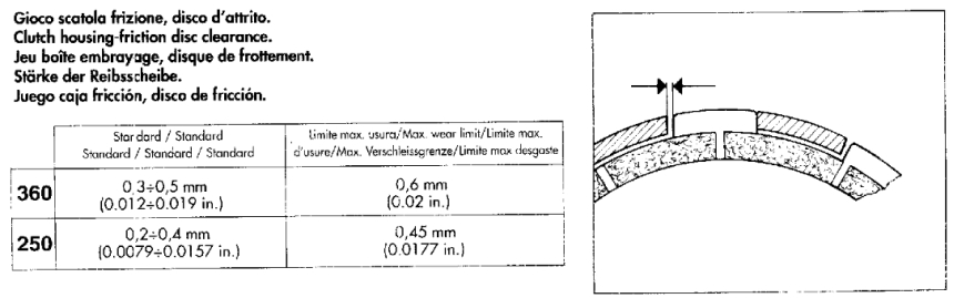

Sie hatte definitiv mehr Spiel als die angegebene Verschleißgrenze im WHB.
Getriebeöl fahre ich Motul.
