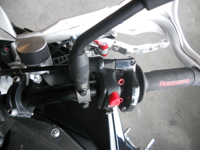

Das Führungsstück muß,wenn man den originalen Nippel dranlassen will,geöffnet werden das stimmt.
Ich habe dazu allerdings eine Tapeziermesserklinge mit nem Bunsenbrenner glühend gemacht und von der Unterseite der Führung( wo keine Spannung vom Zug drauf ist) aufgeschmolzen....dadurch sind Verletzungen des Zugs ausgeschlossen.
Und wen man dabei auch noch sauber arbeitet,könnte man unter umständen die Führung wieder benutzen..
Oder man schneidet den originalen Nippel ab und holt sich einen passenden,schraubbaren aus dem Zubehör...müsste auch gehn.
Bei meiner sieht das derzeit so aus ( die Gummihaube war bei meiner Bestellung auch nicht dabei,ist ne zurechtgemachte Schutzhülle für ne Abgassonde)

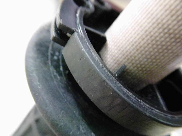

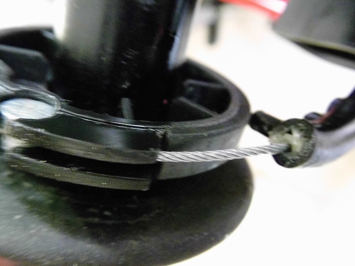

Der Drehwinkel ist schon etwas arg bei der NUDA.
Den Tausch auf einen KOMPLETTEN KURZHUB-Griff, möchte ich aber vermeiden, da oftmals der Unterschied im Drehwinkel wieder zu groß & rabiat ist. Habe selbst( & einige Andere ebenfalls) beste Erfahrungen bei einem anderen Mopped, mit sogenanten KURZHUB-RINGEN gemacht.
Diese vergrößern in vertretbarem Rahmen den Umfang des wirksamen Gasgriffdurchmessers, wo der ZUG anliegt/aufgerollt wird.
Der Weg verkürzt sich dadurch, bzw. der Drehwinkel nimmt ab & die Betätigungskraft nimmt dafür ETWAS zu....
Bei der NUDA ist es jedoch nur begrenzt möglich, den wirksamen Durchmesser des Gasgriffes INNERHALB des ORIGINALEN Gasgriffgehäuses
, zu vergrößern
Habe dieses in ein paar Versuchen & Materialien probiert, doch mehr als 49mm gehen nicht.
Gleichwohl ergab diese kleine maßliche Anhebung ein merkbar spontaneres Gasgriffgefühl
jedoch von einem Kurzhub zu sprechen wäre übertrieben !
Drehwinkel liegt jetzt bei ca.65 Grad.
Der aufgeschobene & solide verklebte Segment-Ring besteht wegen Stabilitätgründen aus passgenau gewickeltem Carbonrohr.
Eine Version aus Alu, nur teilweise "geöffnet" für die Zugeinhängung ist wegen der Platzverhältnisse leider kaum/schwierig umzusetzen.
An der anderen Seite des Zuges, an der Drosselklappenwelle & deren PRORESSIVER ROLLE, ließe sich ebenfalls die Übersetzung ändern, doch dort möchte ich vorerst nix machen
Genug der Worte, anbei mal Bilder....
..... schon etwas älter der Thread.

- Faritan
- Beiträge: 4247
- Motorrad: Nuda 900 R ABS
- Wohnort: Schweinfurt
Re: Kurzhubgasgriff
...mal wieder die Frage, woher man das her bekommt! Den serienmäßig großen Drehwinkel finde ich auch nicht so prall...hätte also mal prinzipiell Interesse das nachzubauen...
