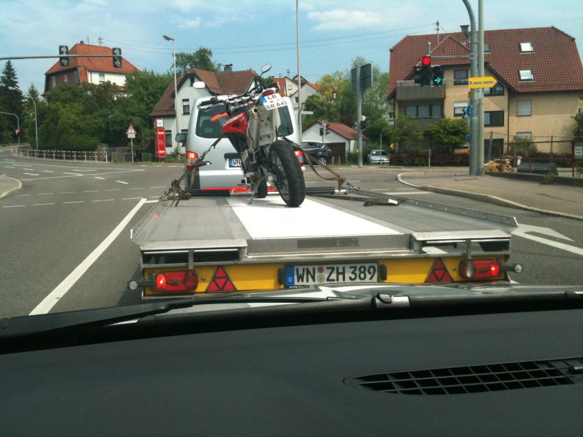

Re: SM610ie Bj08 Motor platt?
Ich bin bei der HUK.
Habe den Schadenservice+
Und die haben in meinem Fall die "Assitance" geholt und der schleppt mich nur zur Nächstgelegenen Werkstatt.
Wenn alles klappt bekomme Ich Morgen einen Transporter und dann hole Ich den Bock und fahre Ihn zum MSR.
Am liebsten würde Ich den Bock beim anderen Händler stehen lassen.Warten bis die anrufen und sagen Sie finden nix.
Dann zum MSR die die Sache erledigen lassen und mit Fotos von Ursache und Schaden zum ersten Händler zurück und vorlegen unter dem Satz wie unfähig der Laden ist und die Kohle einfordern was die für die Überprüfung wollen.
- Abschlepper.jpg (93.78 KiB) 2450 mal betrachtet

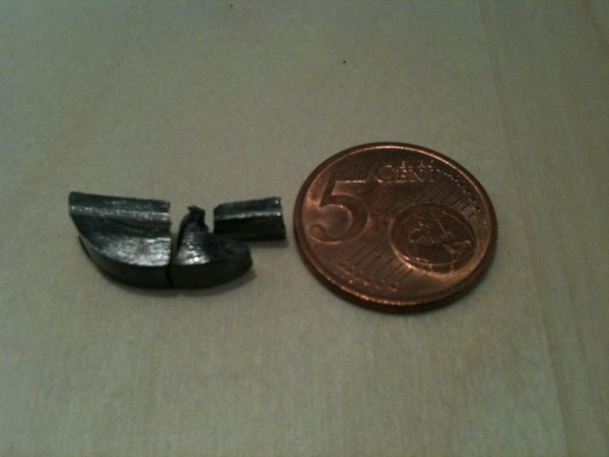

Kleiner Zwischenstand.
Heute Morgen gabs nen Anruf von MSR.
Pass-Stift abgeschert auf der rechten Seite der Kurbelwelle.

Re: SM610ie Bj08 Motor platt? Spannstift von KW abgeschert!
Da isser der Übeltäter!
