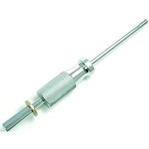

Mahlzeit, bin grad auch bei der Revision des Motors und komme grad nicht weiter...
1. Wie bekomme ich am geschicktesten das Lager von der Kupplungs raus (also das, welches man nicht rausschlagen kann, da dahinter das Gehäuse ist)?
2. Ich bekomme das Pleuel bzw. die Kurbelwelle nicht von der Motorhälfte, wo das Polrad drinnen ist, ab. Muss ich da irgendwas beachten? Jemand nen Tipp für mich?

du kannst das Lager mit der Welle die quer dahinter drin steckt rausdrücken, mit hilfe einer M8 Mutter die du durchs Lager steckst und dahinter zwischen Lager und Welle packst...Timon hat geschrieben:Mahlzeit, bin grad auch bei der Revision des Motors und komme grad nicht weiter...
oder die Variante hier ist auch sehr schön !!!
Ja, mit ner Presse, Ich versuche immer alles mit "sanftem" Druck zu machen, anstatt mit gekloppe mit Hammer oder so...Timon hat geschrieben: 2. Ich bekomme das Pleuel bzw. die Kurbelwelle nicht von der Motorhälfte, wo das Polrad drinnen ist, ab. Muss ich da irgendwas beachten? Jemand nen Tipp für mich?
Danke!
du kannst ja irgendwas suchen wo du die Gehäusehälfte gegenlegst (nen zugrahmen bauen oder so) und dann z.B. mit nem Wagenheber die KW langsam rausdrücken...

Ok, die Lager sind draußen, Kupplungslager mit in etwa sowas hier:
wo ich vorne noch was dran geschweißt habe, um das Lager greifen zu können.
Und das KW Lager mit ner Presse, mein Vater hatte glücklicherweise sowas in der Firma.
Aber jetzt steckt das blöde lager natürlich immernoch auf der KW
Ein Werkzeug dafür bekomme ich nächste Woche!
wo ich vorne noch was dran geschweißt habe, um das Lager greifen zu können.Und das KW Lager mit ner Presse, mein Vater hatte glücklicherweise sowas in der Firma.
