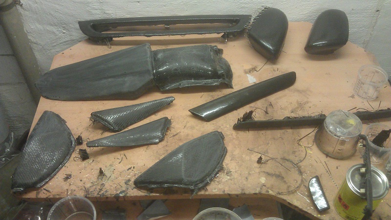

doc da muss ich dich leider enttäuschen das Original Heck wiegt 680 gramm und das Carbon nur 302 gramm...
und nein habe es ohne Vakuum gemacht.

Wenn ich das auf dein Fotos richtig erkannt habe, hast du nicht einfach laminiert sondern erst eine Form aus GfK vom Plastikteil gemacht und in diese Form das Carbon gelegt und mit Harz überzogen?! Richtig oder hast Du ein Bauteil einfach nur laminiert?
Beim Laminieren gebe ich dem Doc recht dann wird es schwerer. Beim ersten Verfahren sollte es nicht schwerer werden... Kannst ja bei Fertigstellung eine Fotoserie mit technischen Daten auf der Wage machen

Könnte aber sein, dass der Herr Bad_Smile Beruflich einer Tätigkeit nachgeht, wo man an diese Komponenten ran kommt oder ein Bekannter von ihm, da er das Material von seinem Bekannten erhalten hatte...
Wenn du die Starterkits auf der Seite anschaust, dann wirst feststellen, dass es nun nicht die Welt kostet. Zumal er alle Teile aus Carbon herstellen möchte könnte es sein, dass er sich das Equipment besorgt hätte...

also dann will ich hier mal ein paar Fragen beantworten...
Hauptberuflich bin ich KFZ Mechatroniker habe aber nebenbei mit nem Kumpel ne Firme gegründet in sachen Fahrzeugveredelung und Tuning im KFZ bereich. Also auch Carbonteile fürs Auto...
wie hier z.b. Spielgelkappen Zierleisten im Innenraum und ein paar Teile von ner CBR. ich habe wie schon geschrieben vor 2 Jahren mit nem Kumpel Türverkleidungen und Amaturenbrett für nen Audi Komplett aus Carbon gemacht auch ohne Vakuum Helferlein. Aber da ich das ganze jetzt Profesioneller aufziehn will durch die Firma kommt jetzt in nächster zeit wie hier beschrieben das ganze Vakuum zeug. Habe schonmal damit Gearbeitet und es ist wesentlich einfacher mit.
@ doc ja MEIN Carbonheck wiegt nur 302 Gramm bei der gleichen stabilität wie das Originale ABS zeug. Liegt dadran das ich z.b. das 245g/m² Carbongewebe benutze. Insgesammt sind da 2 Schichten gewebe und 3 Schichten Harz drauf und jetzt ist nur eine hauchdünne Deckschicht drauf die aber danach wieder fast Komplett Runtergeschliffen wird und dann kommt da nur noch Klarlack drauf. Werde am ende bei ca 320Gramm liegen bei wie schon gesagt der gleichen Stabilität wie original...
Habe die Form nicht aus Gipsbinden gemacht weil die zu instabil ist bzw zu schnell bricht. Da fand ich das mit dem GFK einfacher und leichter zu machen vorallem ich kann sie wiederverwenden ;) Hatte schonmal ne andere Form aus Gips getestet hat aber leider nicht gehalten... Für mich kommt nix anderes mehr als GFK in frage für ne Form.
Als Trennmittel hatte ich mir das Larit geholt (schweineteuer und meine Meinung nach zu schlecht) Jetzt benutze ich so Doof es sich auch anhört Vaseline. Hat sich für mich als das beste Trennmittel Herausgestellt...

Also das so Dünn wie ne chipkarte zu bekommen ist kein Problem hatte ich anfangs nur dadurch war es sehr Instabil. Deswegen hab ich dann noch eine 2. Lage Reinlaminiert damit es festigkeit bekommt. Habe jetzt ca eine Dicke von 2mm am material.
Habe hier von STC-Carbon Fertige Tankspoiler liegen die auch sehr dünn sind und trotzdem Stabil. Kann ja den Vergleich machen wenn ich meine Tankspoiler mache. Gewicht Original, STC Gewicht und dann mein Gewicht. Werde bei allen Teilen 2 lagen Kohlefasergewebe nehmen.

Respekt !!!bAd_sMiLe hat geschrieben:Habe jetzt ca eine Dicke von 2mm am material.
Harz mit Pinsel oder Rolle aufgeragen ?

Bei der ersten schicht in die Form geschüttet mit den Fingern schön einmassiert damit das Gewebe getränkt ist dann mim Entlüftungsroller drüber und danach die schichten mit der Rolle aufgetragen
