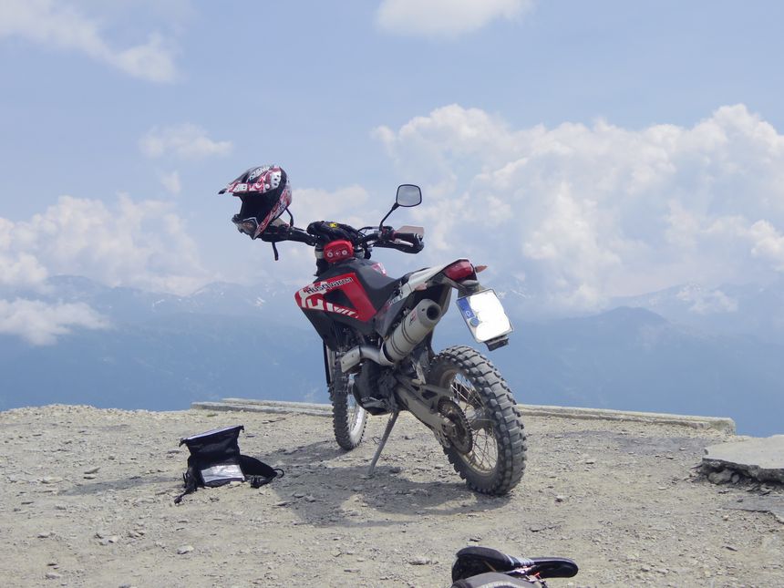

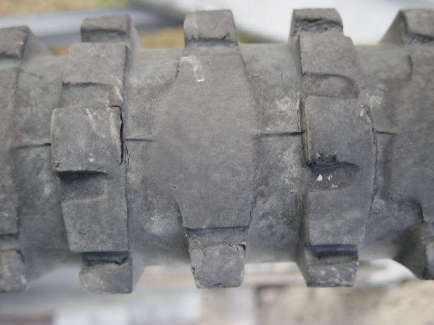

Ich bin gerade gestern von der Stella Alpina aus Bardonecchia zurückgekommen. Hatte bisher keinerlei Probleme mit der Shido Batterie. Funktioniert bisher sehr zuverlässig.
PS: 300 km hin, 120 km vor Ort und wieder 300 km zurück; TE 610 i.e. ohne Probleme über 12 Pässe und Offroad! :lol: Den Reifen und meinem Hintern ist es dagegen nicht so gut ergangen :cry:
