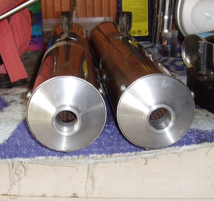

schalldämpfer endkappen heute bekommen :prost: :yes: :massa: :hva: :Top: perfekte arbeit

nene danke du kannst meine yamaha yz 250 dreckig machen :freak: so heute mal die endkappen angepasst , löcher gebohrt und gewinde reingeschnitten , festgeschraubt :hva: die hat dann der twinshock cnc im angebot so viel ich weiß , die passen auch an die 2 takt endtöpfe :heba:

Das wäre gut, wenn der cnc die Endkappen hat--da wollte ich dich schon fragen woher--sehen top aus.

und passen zu 101 % :prost:
