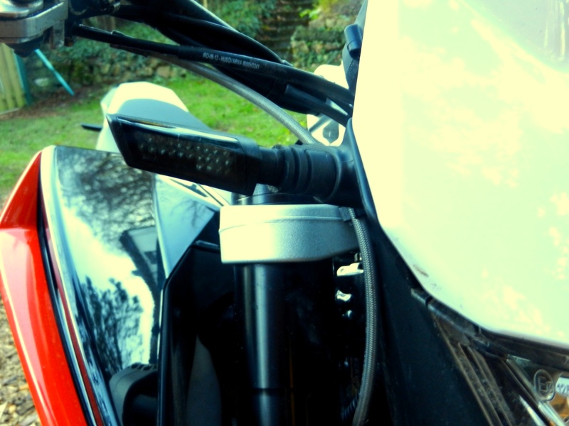

Da ich die Kellermann Blinker bereits montiert habe, bin ich mal in die Garage um mir ein 'Bild' davon zu machen
Muss dem Firebeast mal wieder Recht geben, ist ne enge Sache.
Bei meinen schmalen Händen (Größe 9/L) geht es noch so gerade, achte aber beim Blinken darauf, die Blinker nicht mit den Flossen zu verdecken. Gewöhnt man sich schnell dran
Bis dahin ...
Bis dahin ...

Hey Thomas " The Invisible Man " !
danke für das Bild !
Bei meinen kleine Händen mit Wurstfingern dran, dürfte es aber kein Problem werden !

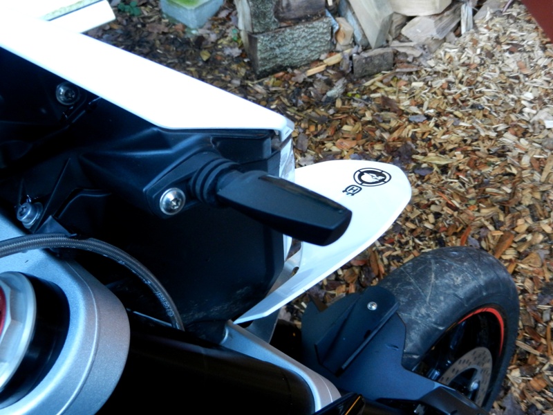

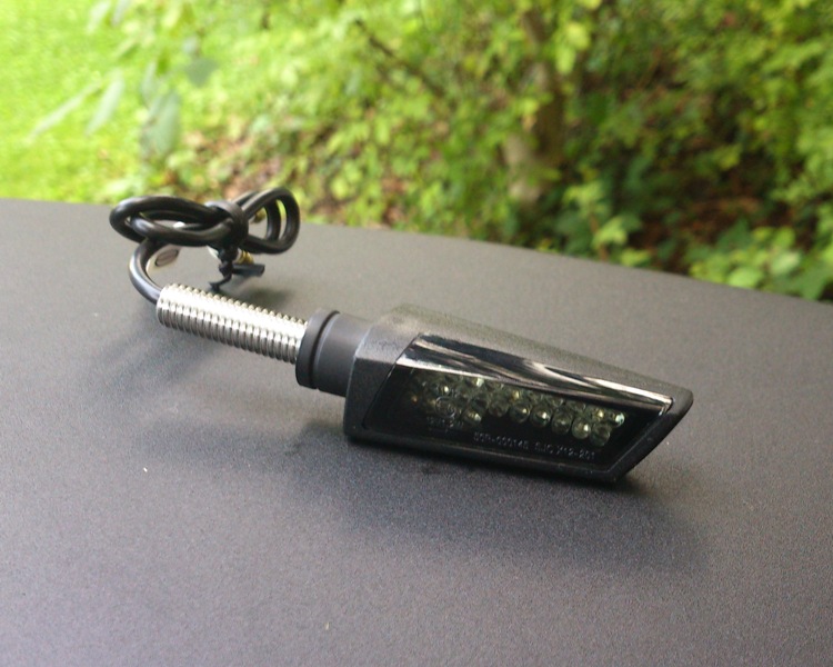

Hallo Leute,
da hier grad so wenig los ist, präsentiere ich mal meine Blinkers.
Es sind LED-Miniblinker von Louis und passen für meinen Geschmack perfekt zum kantigen
Design der Nuda. Sie kosten nur ´nen Zwanni pro Stück und funktionieren ohne zusätzliche
Widerstände oder geändertes Relais. Es ist lediglich ein Adapterkabel (ebenfalls bei Louis
erhältlich) erforderlich, falls man nicht crimpen oder löten möchte.
Vorne habe ich die originalen Blinker abgeschnitten, die Bohrung im verbleibenden "Arm"
ein wenig vergrößert und dann das Gewinde des neuen Blinkers stramm dort eingeschraubt;
Sieht aus, als wär´s immer so gewesen. Hinten habe ich mir ein Alu-Röhrchen zurecht geschnitzt ...
Demnächst werde ich vorne mal die Kellermann Lenkerendblinker "BL 2000 Dark" anbauen, die ich noch rum liegen hab.

Die Blinker passen super. Und die Lenkerendenblinker kommen dann zusätzlich dran?

& @ Beast: Raffinierte, weil doch so einfache Umsetzung des leidigen Adapterthemas bei Blinkern.
TOP mit den originalen Fööß !

Paul...Form passt super, Größe allerdings einen Ticken zu groß...oder? Wie sind die denn im Vergleich zu den Originalen?
Und was ist mit der Helligkeit?
