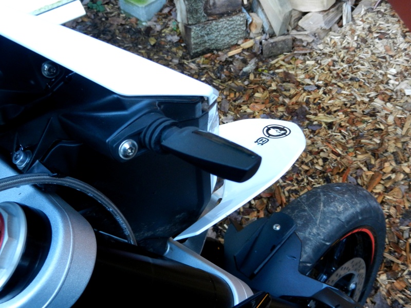

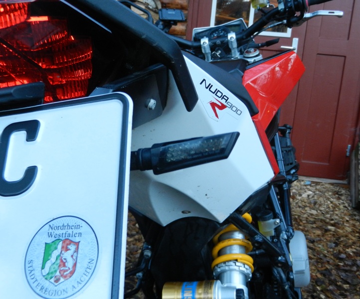

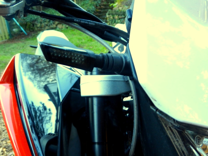

Hallo Leute,
da hier grad so wenig los ist, präsentiere ich mal meine Blinkers. :freak:
Es sind LED-Miniblinker von Louis und passen für meinen Geschmack perfekt zum kantigen
Design der Nuda. Sie kosten nur ´nen Zwanni pro Stück und funktionieren ohne zusätzliche
Widerstände oder geändertes Relais. Es ist lediglich ein Adapterkabel (ebenfalls bei Louis
erhältlich) erforderlich, falls man nicht crimpen oder löten möchte.
Vorne habe ich die originalen Blinker abgeschnitten, die Bohrung im verbleibenden "Arm"
ein wenig vergrößert und dann das Gewinde des neuen Blinkers stramm dort eingeschraubt;
Sieht aus, als wär´s immer so gewesen. Hinten habe ich mir ein Alu-Röhrchen zurecht geschnitzt ...
Demnächst werde ich vorne mal die Kellermann Lenkerendblinker "BL 2000 Dark" anbauen, die ich noch rum liegen hab.
:prost:

Gebe dir absolut recht! Die Blinker passen spitze! :Top:
Re: LED Blinker Nuda 900 R
Verfasst: 03.01.15 - 09:58
von Nackedei
Die Blinker passen super. Und die Lenkerendenblinker kommen dann zusätzlich dran?
Verfasst: 03.01.15 - 10:37
von Roumoro
Salü.... :hva:
& @ Beast: Raffinierte, weil doch so einfache Umsetzung des leidigen Adapterthemas bei Blinkern.
TOP mit den originalen Fööß ! :Top: :Top: :Top:

Paul...Form passt super, Größe allerdings einen Ticken zu groß...oder? Wie sind die denn im Vergleich zu den Originalen?
Und was ist mit der Helligkeit?
