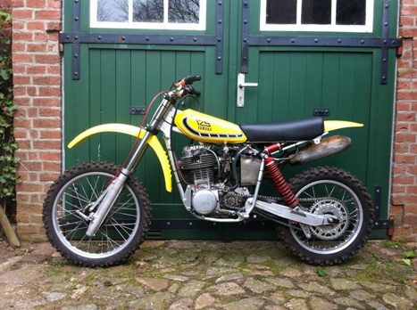

Danke für die Nachfragen!
Ja natürlich ging es voran. 2 Wochen Weihnachtsurlaub haben ihre Spuren hinterlassen.
Pobefahrt bestanden. Jetzt müssen noch ein paar Kleinigkeiten angegangen werden :D
Bin sehr gespannt auch den ersten "echten" Einsatz....

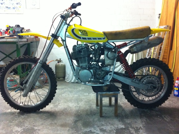

hallo Jürgen,
schön das Du vorwärts gekommen bist. Mopped sieht total cool aus ... und hört sich sicher gut an. Was haste den da für eine Schwinge drin?

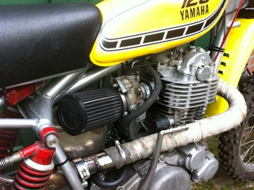

den rechten Ausgleichbehälter macht man normalerweise an das kleine diagonal angeschweißte Röhrchen unterm Sitz (dafür ist es da) schrauben, da ist er etwas weiter vom Auspuff weg.

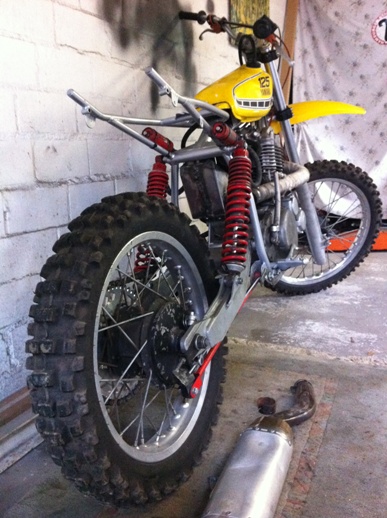

Die Schwinge und die Räder sind von einer APRILIA RC250 ..... aus den 80ern!
Danke für den Tipp mit der Querstrebe. Da werd ich den Ausgleichsbehälter hinbauen.

ja die Schwinge ist sehr schön ... aber sicher nicht mehr zu bekommen.
Willst Du die seitlichen Rohre, die Du aus dem Rahmen getrennt hast wieder durch etwas ersetzen?

Ja, das mit der Schwinge war ein echter Glücksfall.......
Die Streben kann ich leider nicht wieder einbauen. Durch den Luftfilter und den Öltank ist kein Platz mehr.
Allerdings werden die Streben aus meiner Sicht auch nicht mehr gebraucht, da der XT Motor mit dem Kopf am Oberzug verschraubt ist. So sollte der Rahmen auch am "verschieben" gehindert werden.
VG Jürgen

... jetzt nur noch die Kunststoffpuffer für den Lenkanschlag besorgen und den Öltank lackieren ......

tc500
Beiträge: 935
Registriert: 24.09.12 - 18:29
Motorrad: TC500 83/84
Wohnort: 99817 Eisenach
Re: Bastard
Beitrag von tc500 »
schöner Thumper...
machste noch Seitendeckel dran?

Ich bin linkshänder und darum halte ich das Handy beim Fotografieren dummerweise immer falsch herum. Habe die Bilder zwar im Bildbearbeitungsprogramm gedreht, aber aus welchen Gründen auch immer werden die Bilder bei manchen Usern falsch herum angezeigt :ka:
.... Seitendeckel......
Seitendeckel würde ich germ montieren, allein schon um den Lufi vor Dreck zu schützen. Ich hab nur noch keine rechte Idee....
Ein Kasten ala HL 500 oder einfach die Husky Deckel .... :ka:
Viele Grüsse
Jürgen

Eine HL hat auch keinen Kasten in dem Sinne sondern zwei Seitendeckel die vorne mit einer Kunststoffplatte verbunden sind, hinten dann der Spritzschutz zum Hinterrad. Also eigentlich total offen.

Huskyseitendeckel ... auf jeden Fall !!
