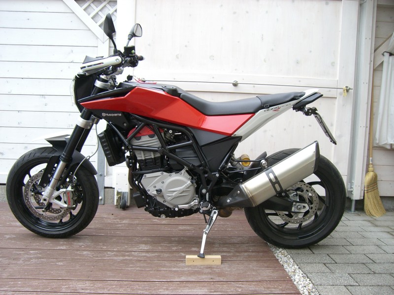

hier die gewünschte Ansicht.
Nuda Seite.jpg (169.32 KiB) 5012 mal betrachtet
Waldo 900 R
x-crosser
Beiträge: 1332
Registriert: 16.04.13 - 18:53
Wohnort: 67061
Re: Kennzeichenhalter von MP
Beitrag von x-crosser »
Hmmmm..... erstmal Danke für das Bild.....
Trifft nicht ganz meinen Geschmack :roll2:
Der originale ist natürlich keine Alternative aber er paßt zum schlanken Heck.... ok,ok er ist zu lang, aber der Grundgedanke ist nicht soooo schlecht.

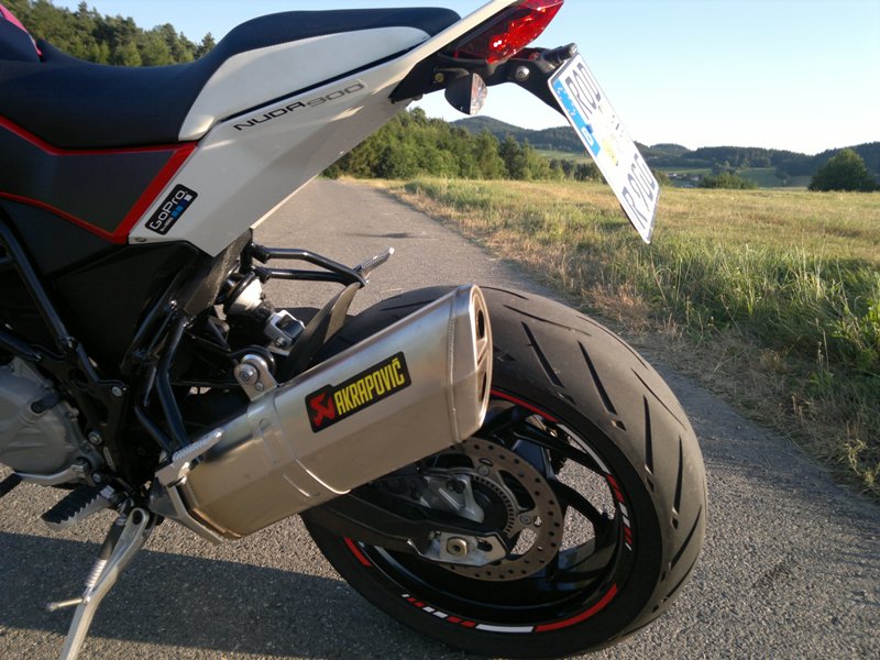

Beiträge: 4247
Kennzeichenhalter
Meine Lösung bzgl. des Kennzeichenhalters.
Habe den Halter beim Kauf mit dazu bekommen, daher weiß ich den Hersteller nicht.
Montage war nicht so ganz einfach, da zum einen die Halterungen für die Originalblinker
(die ich sehr schön finde) nicht gepasst hat und ich hier neue Halterungen anfertigen musste
und zum anderen der Haltegriff hinten nicht montiert werden konnte. Ich legen nun prinzipiell
keinen Wert darauf (da ich ja bedingt durch meine 46er Schuhgröße nicht mal Beifahrerrasten dran habe), aber
ohne hat das einfach nichts ausgesehen. Problem war nun, dass der Griff nur nach etlichen Modifikationen
rangepasst hat. Insgesamt waren das für meinen Geschmack zu viele Bastelarbeiten, da das ganze ja eigentlich
ein fahrzeugspezifischer Halter sein soll...rein optisch finde ich das Endergebnis aber dennoch ansprechend.

Beiträge: 4247
x-crosser hat geschrieben:Geht der auch mit den Griffen zu montieren?
...sieht nicht so aus, da die Griffe ja an einem Stück sind und der Verbindungssteg
hinter dem Rücklicht durchgeführt wird und da seitlich dann die Halterung im Weg
ist.
