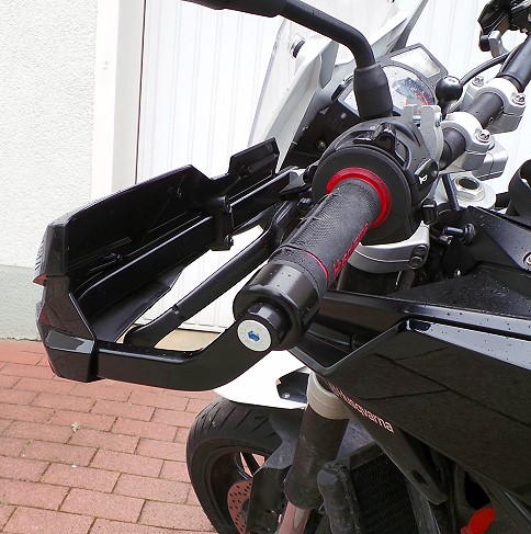

... ich Weichei wollte ja auch noch Handschützer. Die kamen zu spät. Aber jetzt hab ich sie dran:
Handschützer von SW-Motech - Anbausatz von F800GS
Nach langem Suchen (drei andere ausprobiert) find ich die so wie für die NUDA gemacht!
Genügend Platz für die Hebeleien ist vorhanden, der Anbausatz passt von den Abständen.
Nur die F800GS hat keinen konifizierten Lenker.
Da werde ich noch eine Unterlage dazwischen setzen müssen um den Radius auszugleichen.
Aber sonst super: Bügel auch in Schwarz und die Plastikteile sehen aus, als wären sie bei Husqvarna selber entworfen worden :D
Es gibt auch noch zusätzlich größere Windabweiser und wer will, kann auch noch LED-Blinker integrieren.
Leider nicht billig der Spaß: 129,- Euro für das Paar in der Grundvariante.
Aber scheee is :2w:

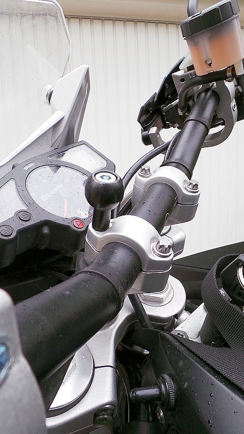

... und noch ein Tipp für den weltenbummelnden Nudisten:
Diese wunderbare Ram-Halterung fürs Navi spart Platz am Lenker und kostet bei Tante Louis(e) 19,95 Euro.
Sieht einfach aufgeräumter aus.
Ach, und wenn jemand noch nicht weis, was das beste Navi vonne Welt is...: Tripy II :Top: :Top: :Top:
(Kann ich bei Bedarf gern die große Lobeshymne drüber singen ...)

ich wollte nur mal wissen, wie dick ist der Lenker, ich möchte die Handprotektoren von SW haben....
Der Bestellsatz für die GS 800 hat einen konifizierten Lenker und der für die F650 GS hat einen Stahllenker...also dünner....

MiBu hat geschrieben:..ähm....
ich bekomme meine Nuda R ja erst am 10.5....
Der Bestellsatz für die GS 800 hat einen konifizierten Lenker ...
mailto: MiBu325@gmail.com
Die NUDA hat einen konifizierten Lenker. Ich hatte den Anbausatz für die F800GS geordert, den mußte ich mit der Raspel "anpassen". Also probiere lieber den für die F800 mit dickem Lenker.

Freudenträne hat geschrieben:...Die NUDA hat einen konifizierten Lenker. Ich hatte den Anbausatz für die F800GS geordert, den mußte ich mit der Raspel "anpassen"...
Kannst Du mal nachschauen welche Art.Nr. Du bestellt und bekommen hast?
Bei der F800GS sind zwei Varianten gelistet,
eine für den original Lenker (MJ 12-) Art.Nr.: HPR.00.220.20800/B - EAN: 4052572021996
und einen für 'Nonshock Endurance Lenker' Art.Nr.: HPR.00.220.20900/B - EAN: 4052572021989,
der auch für die Nuda passen soll (2x ?) Art.Nr.: HPR.00.220.20900/B - EAN: 4052572021989
Für die anderen F800 Modelle sind keinen Handprotektoren aufgeführt.

Freudenträne hat geschrieben:... und noch ein Tipp für den weltenbummelnden Nudisten:
LG
Hi , kannst Du dazu schreiben welche Gewindegrösse Du bestellt hast ? gibt ja Drei verschieden Kugeln.
danke Dir :Top:
