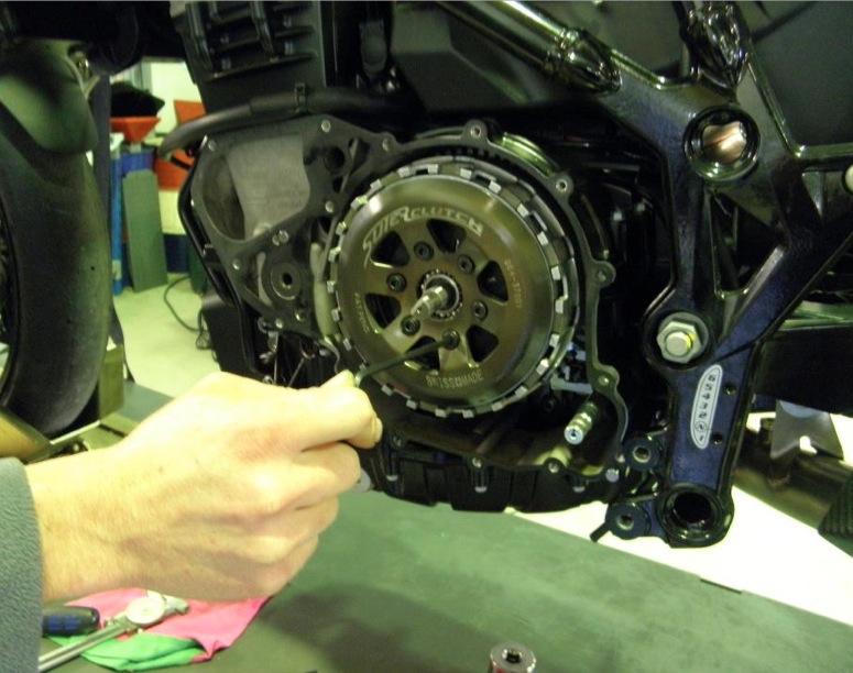

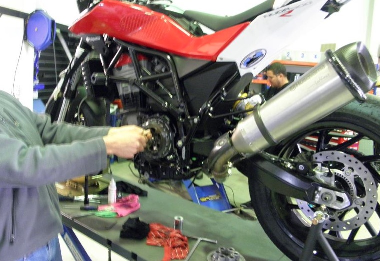

Ich habe die Letzte von Zupin bekommen. (Ist danach rausgenommen worden)
...geht jetzt im Moment wohl nur noch direkt über Suter.
