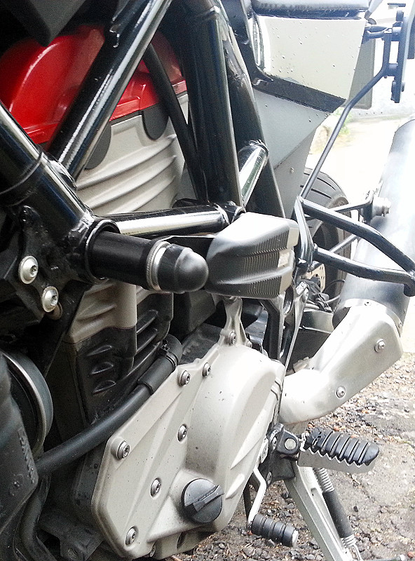

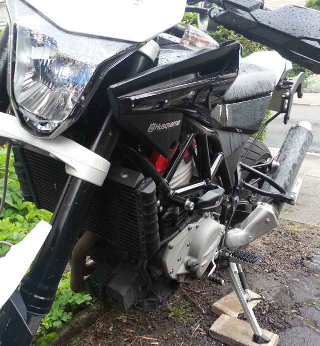

So, die DINGER sind dran...
Von oben sehr gewöhnungsbedürftig ...
Von der Seite oder von vorn fast unsichtbar...
Nur die verchromten Schrauben stören mich!
Gib's solche Schrauben auch in Schwarz?
Oder vielleicht Plastikabdeckungen für die Köpfe?
Hat jemand schon einen Link für das Problem ...? :sabber:

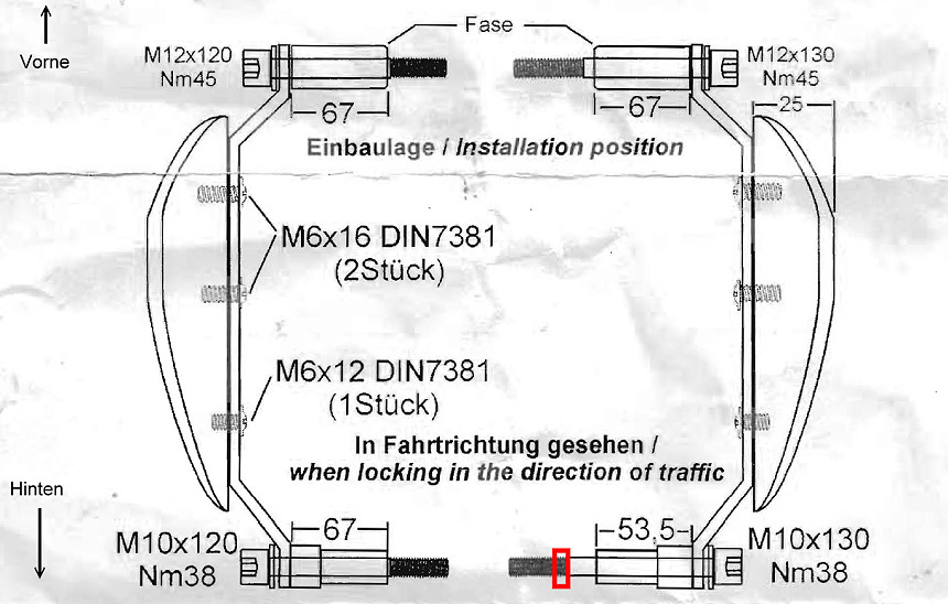

An alle, die auch die Streetline montieren wollen.
In der Anleitung fehlt der Hinweis auf ein Distanzstück zwischen Rahmen und Originalschrauben, das ich Depp erst beim Zusammenbau auf dem Boden (ganz dicht am Gulli) wiedergefunden habe :kadw: (Hab ich mal rot im Plan angedeutet).
Also beim rausziehen der Originalschraube drauf achten - und natürlich auch wieder beim Einbau mit den neuen Schrauben :freak:
LG

... so die Plastikkappen sind da:
Mit der Optik kann ich leben :D

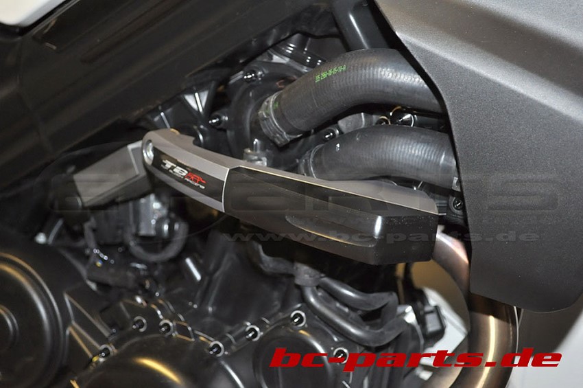

... hab im Netz noch Sturzpads für die F800 R und S gefunden, die auch recht schick aussehen:
Die könnten auch an unsere Nudeln passen.
Nur mit 239,- Euro nicht grad billig.
