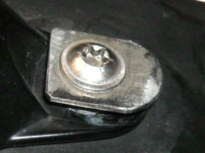

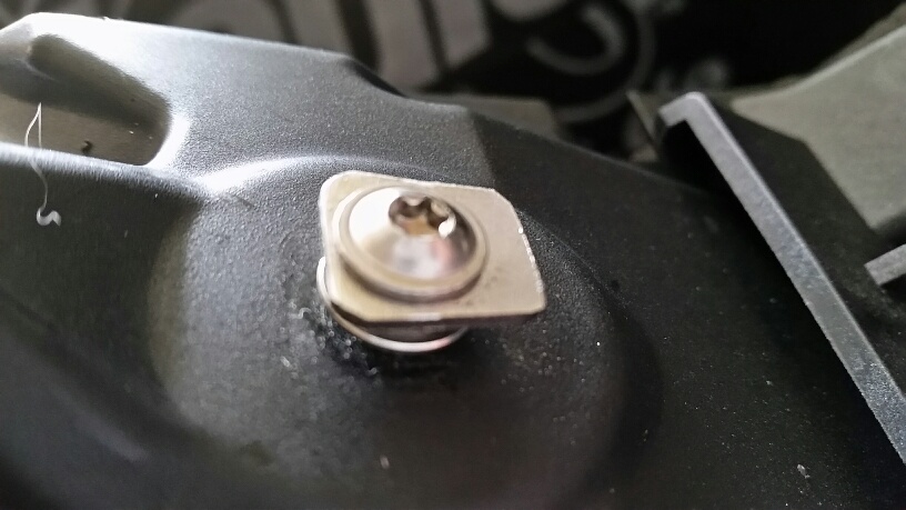

Hallo miteinander,
toller Tipp mit den Beilagscheiben !
Falls gerade kein 2K Kleber zur Hand ist gehts auch mit 1,5 Blech und einer Eisensäge.
6er Loch gebohrt ca. 15x15 mm ausgeschnitten und dann gegen das Originale Teil ersetzen.
Noch 3 St. 5er Beilagen drunter und fertig.
Bank hält sämtlichen Turnübungen Stand :prost:

Die obere Stufenscheibe habe ich durch zwei Unterlegscheiben und ein dieses 1,5er Blech ersetzt.
