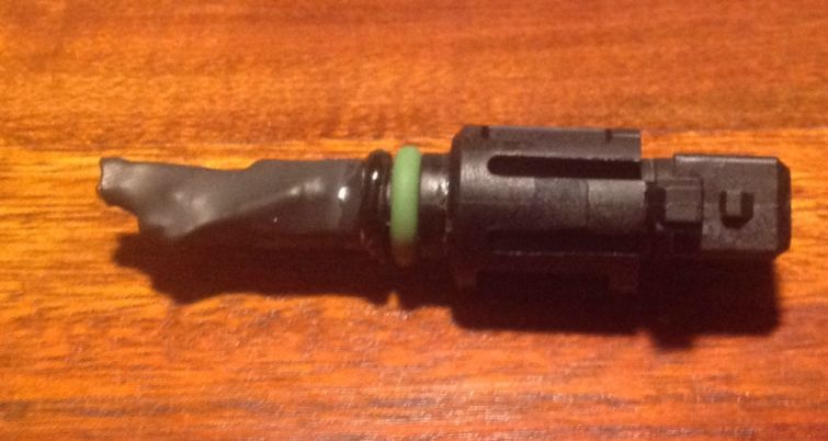

Mit dem Sensor bin ich auch weitergekommen.
Die notwendigen temperaturabhängigen Widerstände sind eingetroffen.
100k NTC und davon 8 Stück.
Dabei habe ich mich an die Umfangreiche Anleitung im advrider-Forum gehalten.
Schwierigkeit war es die 8 Widerstände an die entsprechende Stelle des Originals zu bekommen. Dazu habe ich jeweils 4 gebündelt und dann etwas versetzt an die ungefähr gleiche Stelle wie das Original gepackt. Dann noch mit Schrumpfschlauch eingepackt, durchgemessen, funktioniert.
Kurioserweise stimmt die Charakteristik nicht ganz mit der Tabelle im Advrider-Forum überein, aber sie ist nah dran und liegt etwas in Richtung des Originals. Sollte also passen. Vielleicht baut NTC Widerstände mit unterschiedlichem Charakter, auch wenn die angegebene Vergleichsnummer passend war. Jetzt muss ich nur noch Zeit zum Testen haben. Bericht folgt.
Erwähnen möchte ich, dass die Kosten incl. Versand bei 10 Euro liegen.
"Professionelle" Teile, die identisch funktionieren, auch wenn das Gegenteil behauptet wird, liegen gerne mal bei über 100.- Euro
OK, wenn man den Lötkolben immer falsch herum anfasst, bleibt nichts anderes übrig...
Da ich nicht mein Original zerstört habe, sondern ein vollkommen beliebigen IAT von BMW mit gleichem Sockel, ist eine Rückrüstung jederzeit möglich.

Hier mein erster Fahrbericht:
Da ich nur eine Saisonzulassung habe, musste ich meine Ausfahrt auf eine kleine Dorfrunde beschränken.
Der Unterschied ist aber sofort zu merken. Direkt nach dem Start läuft der Motor viel ruhiger. Die Drehzalschwankungen sind deutlich geringer. Beim Anfahren kein Gezicke mehr. Sie fährt los, wie es sich gehört. Nach 10 km ist sie einigermaßen warm. Test im niedrigen Drehzahlbereich: ab 1500 nimmt der Motor bereits Gas an. Ab 2000 läuft er auch im 5. Gang ohne sich zu verschlucken, oder zu hacken.
Leider hatte ich noch keine Möglichkeit den Motor richtig heiss laufen zu lassen.
Insgesamt aber eine deutliche Verbesserung. Ich hoffe, dass es so bleibt, insbesondere nach längerer Fahrstrecke.
Die Temperaturanzeige liegt gut 18 Grad unter dem tatsächlichen Wert.
Würde mit meinen Messungen des Widerstands zusammenpassen.
Soweit kann ich es nur allen empfehlen, die Probleme im unteren Drehzahlbereich haben.

Für alle ohne Lötkenntnisse : 50,- € frei Haus, liegt schon in der Garage, auch wenn ich noch nicht mal angemeldet habe...systemer hat geschrieben:Mit dem Sensor bin ich auch weitergekommen.

Hier noch der versprochen Erfahrungsbericht zum Sensorumbau - Temperatursensor im Luftfilterkasten:
Nach zwei längeren Ausfahrten incl. Stadtverkehr kann ich nur sagen - perfekt.
Kein Geruckel mehr, kein Absterben des Motors, weder im Stand, noch das beliebte "ich bringe dich in der Kurve aus dem Gleichgewicht".
Der Motorlauf ist auch im warmen Zustand viel ruhiger, wenn auch immer noch etwas unruhiger, als ein alter Vergasermotor.
Damit kann ich aber zumindest leben. Es ist kein Mehrverbrauch zu bemerken. Die zusätzliche Menge Sprit, die nun eingespritzt wird, scheint nicht der Rede wert zu sein, aber der Unterschied von der Fahrbarkeit her, ist gewaltig.
Jetzt frage ich mich nur: warum hat das BMW nicht hinbekommen? Ich werde leider erst beim nächsten Tüv feststellen können, ob die Messwerte sich wirklich so gravierend verändert haben, dass der Hersteller ein relevantes Problem bei der Abstimmung bekommen hätte.

Ich denke für die Abgasuntersuchung wird das locker gut genug sein, aber für die Homologation ist das zu fett.......
