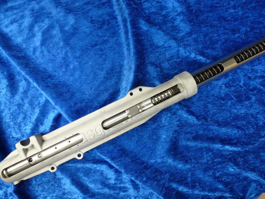

die silbernen Gabeln ab 86 hatten die wesentliche Verbesserung: Eine weitere Führungsbuchse am unteren Ende der Standrohre, das die interne Verkantung beim Bremsen und Lenken vermindert. Deshalb auch die herausnehmbare obere Buchse und der Sicherungsring über dem Dichtring. Außerdem hatten sie eine Feder für den Anschlag beim Ausfedern ... somit gabs am oberen Aschlag das klassische "Klock" nicht mehr.
Bei den weißen alten Gabeln 83/84/85 hab ich herausgefunden, daß die Standrohre bei denen die ich seziert habe alle (WR u. CR) gleich lang sind. Nur die Kolbenstangen und die Tauchrohre sind bei WR ca 3cm kürzer .

Den klassischen Klock hatte ich nur an der goldenen 82er Gabel--der machte mich verrückt-bei meinen restliche 83er bis.... habe ich das nicht gemerkt--aber das Schnittmodell ist feinste Sahne.
Stimmt, die Tauchrohre/KS waren gleich--Standrohre habe ich auch bemerkt--nur habe ich keine Gabele mit der zusätzlichen Verdrehsicherheit und Anschlagfeder, den bei meiner 89er ist schon sehr modern mit USD---das wollte ich gar nicht soooo--aber war halt.

Schnittmodell ist glaub ich von hva-factory ... hab ich im cafe husky gefunden

in die älteren gabeln , haben manche was ich gesehen hab , so 3 cm lange rohr stücke eingelegt L/R unter die verschlußschraube , dann sollte das klacken auch weg sein , die feder wird strammer.
