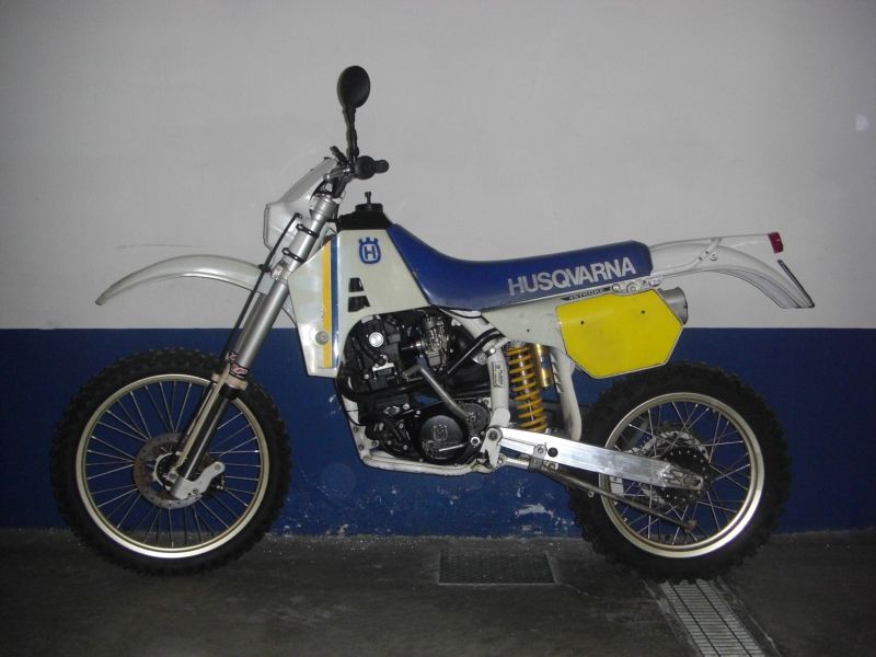

Danke fuer den Tip. Ich lebe in Italien und habe die Husky hier gekauft. Anbei ein Bild. Hoffe, bald die Oldtimerzulassung zu bekommen, dann kostet mich das Ding weniger. Und macht auch riesig Spass, mit einem "Oldtimer" die Youngster zu aegern.

schöne 510er
ist ein A modell , mit einer upside-down WP gabel, so eine gabel ist da normal orginal drinen
http://kleinanzeigen.ebay.de/anzeigen/s ... ref=search
ist egal wichtig das sie spaß macht
das ist meine modell B von ´89
http://www.husqvarna-forum.de/viewtopic ... 45#p411845

Re: TE 510 LC Bj. 89
ja die iss schön ... hatte 1987 genau die gleiche ... auch mit WP nachgerüstet ... und abgesägten ESDs
HVA tom hat geschrieben:schöne 510erist ein A modell , mit einer upside-down WP gabel, so eine gabel ist da normal orginal drinen
ist egal wichtig das sie spaß macht![]()
Bei meiner 89er-430er-WRLC 2-Takt ist auch ne USD-Gabel drinne und nicht die klassische--denke konnte man bestellen als Option
http://www.husqvarna-forum.de/viewtopic ... 24&t=41870
HVA tom
die 2 takter hatten ein jahr früher alles was neu eingeführt wurde schon dran , das 4 takt modell A 1989 ist nichts anderes als das modell von 1988 , ab der zweiten jahreshälfte 1989 , haben sie dann das modell B produziert , mit marzochi gabel upside-down , luftfilterkasten wie bei deiner WR 400 von 89 , lafranconi ESD. Motocross 2 takt 1987 hatte als erste eine upside-down ,
enduro WR 87-88 hatten die normale husky gabel

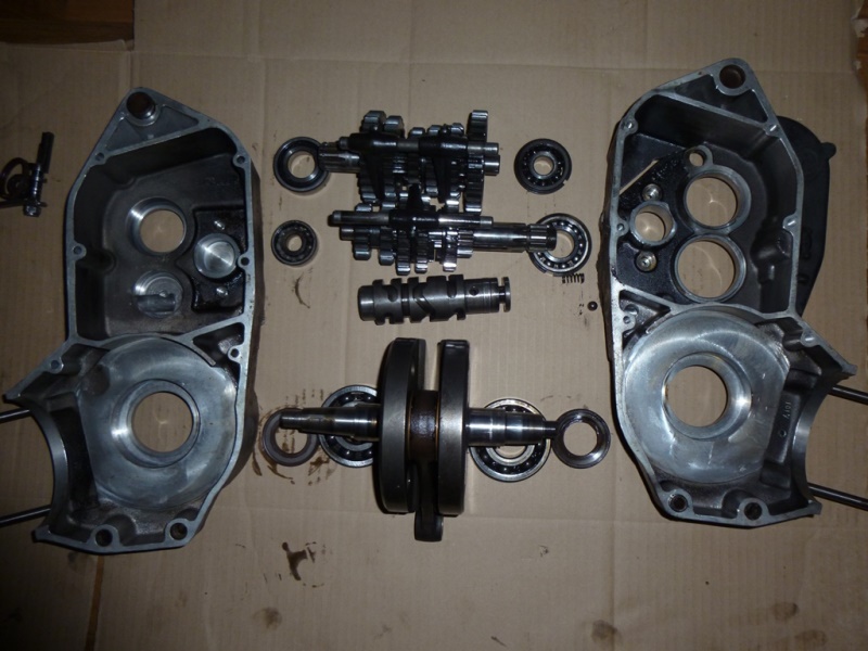

An meiner "Baustelle" ist es auch mal wieder weiter gegangen:
Motor ist endlich draußen und zerlegt
Neue Lager und Dichtungen sind schon da.
Morgen wird alles sauber gemacht und mit dem Zusammenbau begonnen.
Also ehrlich--das schaut ja top aus--wie neu
aber echt!!
Zahnräder wie neu. Lager würde ich trotzdem alle neu machen, besonders das, was so blöd ausm Gehäuse geht. Eingangswelle rechts!
Wie sieht das Pleuellager aus? ist in der Regel hin... aber bei dem Getriebe vielleicht doch nicht.
Pleuellager riskiere ich das alte drin zu lassen, hat kein Spiel und sieht im Allgemeinen noch top aus.
Alle anden Lager hab ich ja schon draußen, die kommen neu.
Echt ?WR500 hat geschrieben:Pleuellager riskiere ich das alte drin zu lassen, hat kein Spiel und sieht im Allgemeinen noch top aus.
Jetzt hast du die ganze Schoße schon einmal auseinander und dann wechselst du alle Lager
bloß das Belasteste und Gefährdeste lässt du drin ?
Würd ich nicht machen, auch wenn´s "Augenscheinlich" gut aussieht ...
Könnte sich als Boomerang erweisen.
- tc500
- Beiträge: 935
- Motorrad: TC500 83/84
- Wohnort: 99817 Eisenach
nun ja ...
auch die zerballerten Pleuellager sehen von außen immer schön aus, auch wenn s aufm Konto weh tut ... das Pleuellager ist die Achillesferse von dem Ding .... ehrlich!
Bernd hat recht ... machs neu und wenns prophylaktisch ist ... dann haste erst mal Ruhe.
Wie sieht denn der Kupplungsdeckel unterm Pumpenrad aus ?... ist auch so ne Sauecke die meistens Ärger macht.
No Risk, no Fun
Meine Rechnung sieht da ein bisschen anders aus (kann ja jeder drüber denken wie er will):
- ich rechne mit einer Fahrleistung von max. 500 km/Jahr ohne Höchstbelastung
- ich bin in keinster Weise auf die TE angewiesen, habe genug Ausweichmöglichkeiten und Wettbewerbsfahrten sind keine geplant
- ich schraube halt gerne (selbst)
--> Ausgehend von oben genannten Faktoren und der bisherigen Laufleistung gehe ich davon aus, dass das Pleuel noch mindestens 4-5 Jahre hält.
Außerdem habe ich mittlerweile eine zweite Kurbelwelle (mit defektem Pleuellager) die ich in der Zwischenzeit Überholen lasse.
Wenn das Pleuellager dann den Geist aufgibt habe ich direkt Ersatz parat und kann den Motor mit relativ geringem Aufwand wieder zum Leben erwecken( ich bin optimistisch, dass das Pleuel nicht abreißt und mir den kompletten Motor zerlegt).
Hinter dem Wasserpumpendeckel sieht es übrigens fast aus wie neu
weitere Fotos folgen ...
