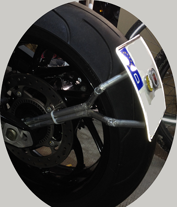

x-crosser
Beiträge: 1332
Registriert: 16.04.13 - 18:53
Wohnort: 67061
Re: Spritzschutz für die Nuda
Beitrag von x-crosser »
Mir schwebt eher so was vor.... (ist nur ne gebasteltes Muster)

Roumoro
Beiträge: 546
Registriert: 27.09.13 - 20:47
Motorrad: keine Husky
Wohnort: im Siegtal
Beitrag von Roumoro »
Salü !
Dieser Thread ist ja mal RICHTIG KONSTRUKTIV, KLASSE LOIDE ! :hva: :hva: :hva:
@ x-CROSSER: Genau so hatte ich mir das anfangs auch vorgestellt, da bleibt alles zur Radachse fix-
hatte sich als absolut problemlos an meiner Hyper erwiesen !
Versuche evtl. die unten an der Bremsankerplatte zusammenlaufenden Rohrstücke noch etwas von einander zu spreizen (bessere Aufnahme von Biegemomenten & Vibs).
Einzig die zwar naheliegende & auch vortreffliche Umsetzung mit dem BIEGEN des Kennzeichens (besonders wenn es dem exakten Radius von der Pelle mit minimalem Abstand folgt !!!! :sabber: :fil: ), kannst Du hier in D, behördlich vergessen.
Das Biegen von einem geprägten Kennzeichen stell ich mir wellenfrei auch mal grad schwierig vor.... :massa:
...... echt klasse Kollegen was ihr da macht ! :heba: :heba: :heba: :heba:

Ampertiger
Beiträge: 540
Registriert: 18.06.13 - 06:28
Motorrad: Nuda Baghira WR250
Wohnort: Dahoam
Beitrag von Ampertiger »
wenn man den Spritzschutz nach beiden Seiten verstrebt, könnten die einzelnen Halter filigraner ausfallen.
x-crosser
Beiträge: 1332
Wohnort: 67061
Halter werden dünner, hatte nur in der Garage nix anders rum liegen. Beide Seiten kannst du dank Kette vergessen.
Was passiert wenn das Kennzeichen gebogen ist? Mängelbericht?

Wohnort: Dahoam
Dein Ansatz gefällt mir Crosser, mehr davon

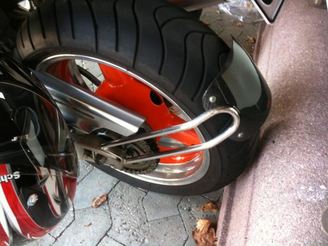

Hi Spritzschützer,
das Thema interessiert mich auch, hatte ja mal meine Makralonverlängerung gepostet.
Hier noch ein Modell welches ich an einem Reiskocher fand.
Nachfrage bei LSL ergab, das dieses teil seit Jahren nicht mehr im Programm ist.
Gruß aus Köln
Werner
Ampertiger
Beiträge: 540
Wohnort: Dahoam
das wäre auch eine Lösung, die mein Auge nicht zu sehr beleidigt. Wenns richtig gemacht ist, muß Kerstin auch nicht gleich wieder an Softchopper denken :-P
