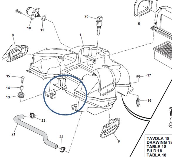

...vor der Airbox ist Platz!
- Nuda Airbox.JPG (57.17 KiB) 6395 mal betrachtet
