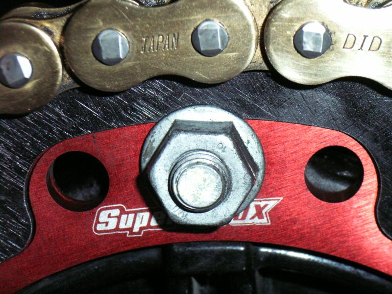

Re: Stealth-Kettenrad für Nuda
Hi Fari,
das Stealth Kettenrad ist ja inzwischen bei mir - nach der Reklamation mit falschen Befestigungslöchern (die auf dem Foto links und rechts neben der Mutter sollten es sein
) habe ich dann halt nochmals 2 Monate warten müssen. Jetzt passt es einigermaßen...
Einigermaßen deshalb, da die Muttern immer noch den Bereich des Übergangs vom Alu zum Stahlträger mit abdecken - in meinen Augen nicht die perfekte Lösung, da hätten sie lieber dem Stahlträger etwas mehr Durchmesser geben sollen!
Der Versatz ist hierbei nicht so groß wie die meisten Alternativen aus dem Nachrüstprogramm für die BMW Modelle, da es plan ist und keine Vertiefung (aber auch nicht die Verdickung des Originals) aufweist.
Farbig eloxierte Kettenräder bekommt man da nur gegen entsprechenden Aufpreis - und Wartezeit...
Bollergruß
Toschi
Hier mal ein Bild von der Überlappung:
...optisch absolut geil!
Diese Überlappung würde mich jedenfalls nicht weiter stören...
Hast Du mal wegen dem Versatz geschaut bzw. das mit dem Originalkettenrad verglichen?
...vielleicht haben die deshalb die Überlappung mit eingebaut, damit da nichts aus der Flucht kann
Versatz wie oben beschrieben, ist bündig, hat nicht diesen mm Wulst nach innen - läuft aber gut!

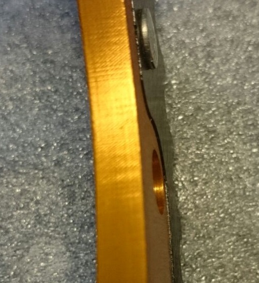

Zusammenfassung - Stealth-Kettenrad für Nuda
Zusammenfassung:
1. Ein Stealth-Kettenrad in einer anderen Farbe als Gold wird aktuell nicht serienmäßig angeboten.
2. Das goldene Kettenrad der BMW F800R passt bezogen auf den Lochkreis, nur muss man beim Bestellung die Version mit den 10,5 mm Bohrungen bestellen
3. Rot oder anderen Eloxalfarben gibt es nur auf Sonderwunsch per Anfrage bei Supersprox
4. Der Befestigungslochkreis der Nuda ist bezogen auf den Durchmesser des Kettenrades sehr groß, weswegen es zu der gezeigten Überlappung der Schrauben kommt. Es gibt nun anscheinend Versionen des Kettenrades, wo das Aluminium nicht bündig mit dem Stahl (bezogen auf die Materialstärke) abschließt und somit ein Versatz besteht (siehe Foto im Anhang), was nun etwas ungünstig beim Verschrauben ist. Hier müsste man dann mit entsprechend angepassten Pass- bzw. Beilagscheiben arbeiten, wenn man es "ordentlich" machen will.
5. Das originale Kettenrad hat einen seitlichen Versatz bezogen auf die Montageachse, während das Supersprox Kettenrad plan ist. Nach den Beschreibungen handelt es sich um ca. 1,5 mm. Dies führt dazu, dass Kettenrad und Ritzel nicht mehr exakt fluchten, was dann natürlich zu einer höheren Belastung des kompletten Kettensatzes führt und dementsprechend den Verschleiß fördert.
Auch hier könnte man wohl mit einer passenden Scheibe zwischen Kettenradträger und Kettenrad dafür sorgen, dass die Kettenflucht wieder stimmt.
Fazit:
Wer ein rotes Stealth-Kettenrad möchte, kann sich schon mal im Vorfeld darauf einstellen, dass es etwas kompliziert wird. Einfach im Online-Shop bestellen und dran schrauben ist nicht!
Aus diesem Grund macht es vielleicht auch Sinn mal über eine Sammelbestellung nachzudenken - falls es überhaupt noch Leute hier gibt, die die Mühen auf sich nehmen wollen.
Hi Leute,
wollte mich auch nochmal hierzu äußern:
Mal abgesehen davon, dass das Ding optisch vielleicht ganz nett aussieht, würde ich
mir das niemals an die Karre schrauben, ist für mich ´ne echte Fehlkonstruktion!!!
Eine Firma, die die Schraubenlöcher bzw. die Trennfuge der beiden Alu/Stahlteile
dermaßen falsch plaziert und dazu noch eine Stufe in die Schraubenauflage einbringt,
hat bei mir sofort jegliches Vertrauen verloren. Erst recht, wenn ich lese, welche
Probleme Toschi mit dem Teil oder dem Hersteller noch hatte. Den Gewichtsvorteil
kann man ja wohl ebenfalls getrost vergessen.
In meinen Augen ist das absoluter Kirmeskram ...
