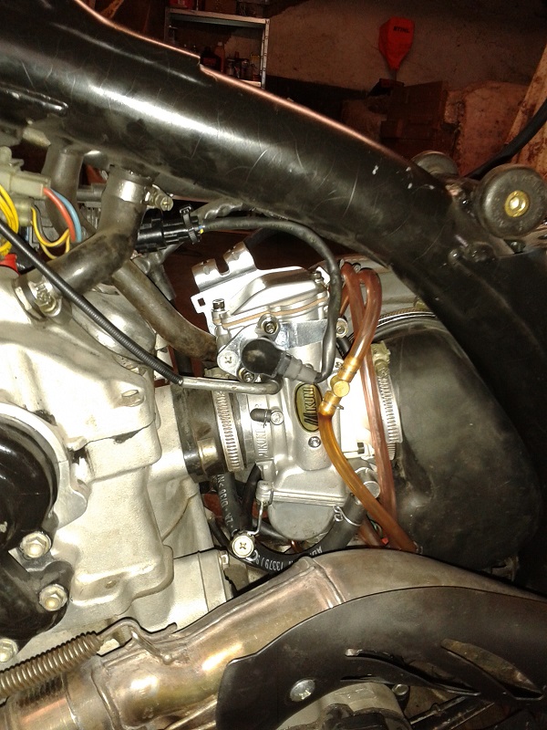

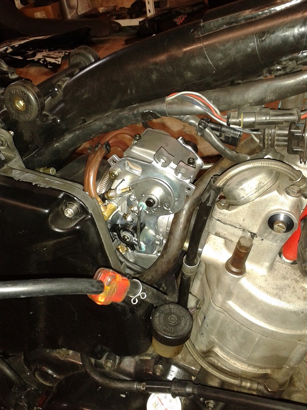

so mal paar bilder...

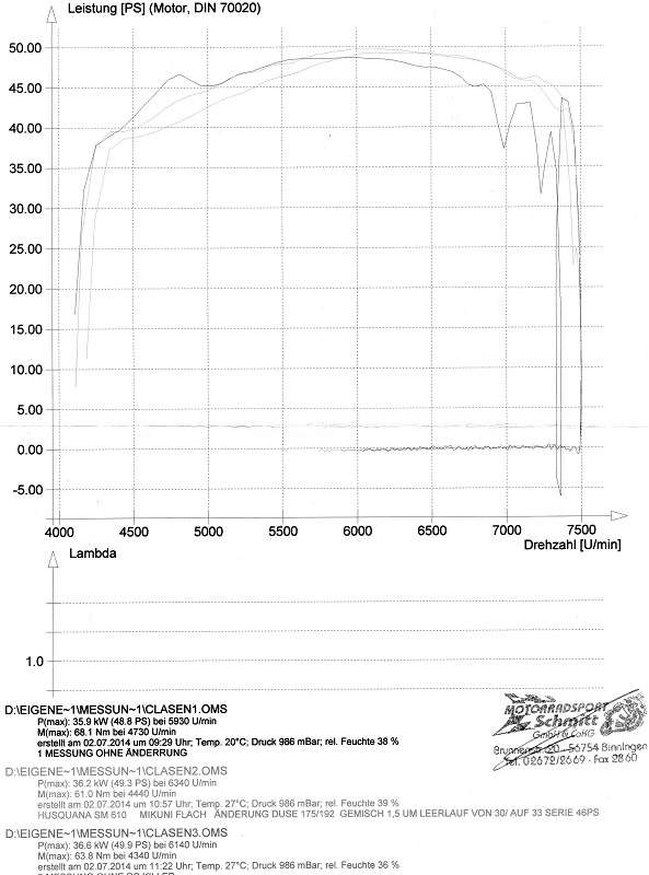

hab die husky gestern abgeholt!
se hat jetze ca 50 PS problem ist nur das se Falschluft zieht, der Verbindungsschlauch vom Gaser zum Lufikasten rutscht am kasten vom vibrieren runter! Gibts da irgend ne Lösung? z.B. andere Luftkasten oder so???
Edit:
die dunkele leistungskurve ist noch von der abstimmung für de 450er...
die dünne in der mitte ist halt mit DB Killer und die ander ohne!
hab mir schon mehr vorgestellt, aber wenn ich das mit der bösen falschluft geregelt bekomm kommt se nochmal aufn prüfstand!

Krass, das ist die Motorleistung also nicht die am Hinterrad wenn ich mich nicht täusche. Dann verlierst du noch aufm weg zum HiRad 1-2Ps. Hast du die Den Stutzen zwischen Vergaser und Zylinder mal angeschaut während der Vergaser Gesteck aber stützen nicht angeschraubt ist? Dieser müsste doch ohne Bearbeitung vom Durchmesser her kleiner sein als 41mm?
Wegen dem Stutzen zwischen Luftfilterkasten und Vergaser gibt es bisher keine andere saubere Lösung... Muss einfach sauber dran geschraubt werden sonst nichts...

die leistung ist am hinterrad!

Ok, oben steht doch Motor und dann DIN 70020. Dachte, dass die Motorleistung... Aber wenn sie dir sagen, dass es die Leistung am HiRad ist, dann umso besser.
Hätte noch eine Airbox da, da ich meine Dual auf neue Optik umgebaut hab und diese daher nicht mehr passt.
Welche Bedüsung ist es denn jetzt geworden?

jetzt is ne 175er hauptdüse verbaut!
also laufen tut se ruhig und hängt auch böse am gas...

a.) Und ist es jetzt weniger geworden, nachdem du die Airbox abgedichtet hast?
b.) Und ist es nachdem Prüstandläufen auch weniger geworden?
Frage nur, da auf dem Leistungsblatt steht, dass die Leerlaufdüse von 30 auf 33 erhöht wurde und damit fetter ist...
Gruß iHQ

Beitrag von krawalloioi »
Das biest Läuft!!!
hab auf der basis vom bierkönig abgestimmt!
Sie spring besser an läuft ruhiger und ist giftiger!
Nächste woche gehts aufen prüfstand!

Sehr gut,
warum hat der Typ vom Prüfstand das nicht hingekriegt? Hast Du 1zu1 die Bedüsung vom Bierkönig übernommen?
Gruß iHQ
krawalloioi
Beiträge: 66
Registriert: 10.06.13 - 14:51
Motorrad: SM 610 Dual/Kawa KLR
Re: SM 610s dual Vergaser Flachschieber????
der penner hat keine düsen bestellt sondern mit reibahlen gemurkst!
jop außer das ich ne 180er HD drinn hab wegen dem auspuff!
das platschen is zwar noch da aber nichmehr so extrem!
