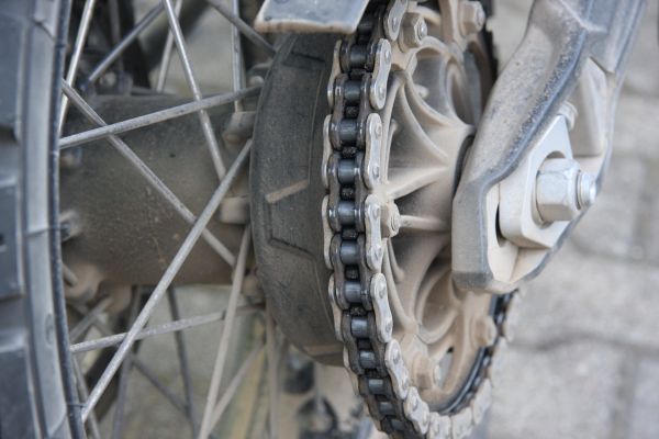

@Wedefelda
Wenn ich mit Deine Moppedanreihung so ansehe, dann bist Du eher Offroad unterwegs. Zum einen haben die meisten Offroader eine eher geringe Jahreslaufleistung, zum anderen ist es da bei vielen üblich nicht zu schmieren. Fett und Offroad ist auch eher eine ungünstige Mischung. Bei Öl sieht das etwas anders aus. Öl auf der Kette bindet fast keinen Schmutz. Daher bleibt die Kette selbst im Gelände selbstständig sauber. Im Gelände erhöht man die Ölmenge generell, das mehr an Öl "spült" die Kette immer schön sauber.
Das hat sich bei sehr vielen Langstreckenreisenden sehr bewährt. Im Schnitt hällt so eine Öler geschmierte Offroadkette (Wüstendurchquerungen, Schotterpisten von früh bis spät...) etwa 50 000 km.
Einen gut verbauten Kettenöler sieht man im übrigen gar nicht. Das es vielen bei der Montage an Geschick und Phantasie mangelt kann man den Ölern nicht anlasten.
CLS geschmierte Kette einer F 800 GS nach einem Tag im Gelände
Kette Offroad.jpg (56.06 KiB) 1923 mal betrachtet
Wo ist der Öler?
Wo ist der Öler?

@Heiko
OK, man siehts nicht! Habs mir auf deiner HP angesehen. :Top:
Habe da ganz andere Bilder im Hinterkopf.
Leider ist mein Geschick in dieser Hinsicht nicht gesegnet...drum lass ichs lieber...
