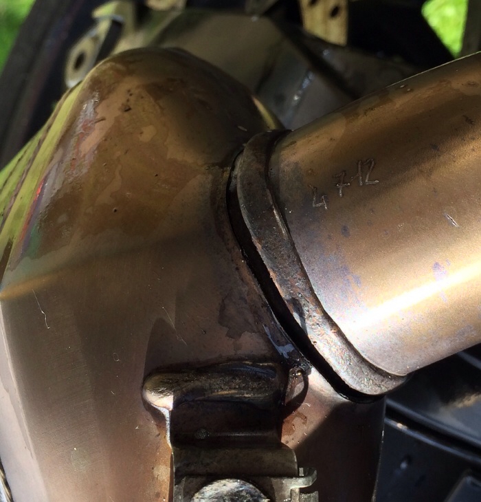

mc.macke hat geschrieben:Hier mal n Bild.
Ich hoffe man kann da n bisschen was drauf erkennen
Wie man sieht ist der Auspuff genau an der Schweißnaht gerissen.
.... So bei mir ist es jetzt auch soweit. Schweißnaht gerissen. Gleiche Stelle wie bei Mc Macke. Überlege, ob ich das einfach selber schweiße.
Was meint Ihr?

Hier noch ein Bild....

Oh, oh. :shock:
Ich vermute mal, daß das nicht die letzten waren, mit so einem Schadensbild. Ursache ist hier eindeutig ein Dauerbruch. Eine Schweissnaht im Bereich einer Metallumformung ist natürlich immer kritisch. Aber normalerweise wissen die bei Lafranconi wie man das beherrscht.
Bei meiner ist noch nichts zu sehen, aber ich behalt das mal besser im Auge, bevor die zwei Jahre um sind.
@mc.macke & SMS610S: Ist der Schaden an einer 2012er oder an einer 2013er aufgetreten?
mc.macke
Beiträge: 20
Registriert: 03.09.13 - 08:19
Motorrad: nuda 900 abs
Re: Auspuff fällt auseinander!!
Beitrag von mc.macke »
2012
