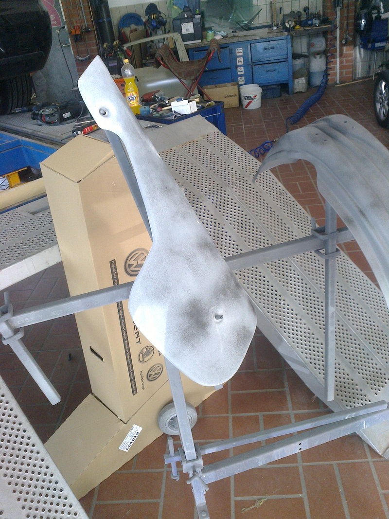

Obwohl sicher nicht die 100%ige Lösung, habe ich mich entschlossen neben dem Tank auch die Plastikteile zu lackieren. Grund war der zerborte Luftfilterkasten und der auch mit extrem vielen Löchern versehende Kotflügel hinten sowie das zerschmorte Seitenteil. Ich habe mit unseren (Autohaus) Lackieren gesprochen und die sagten das Lackieren von Kunststoffteilen ist kein Problem, die Vorarbeit ist halt wichtig. Hier die gespachtelten, gefüllerten und lackierten Teile.

Hi Holger , luftfilterkasten und tank lackieren ist ok , den rest bekommst du neu in reinweiß :prost: , so einfach ist das nicht bei einer enduro die kunststoffteile lackieren , ich meine wenn sie dann nach dem neuaufbau steht ist ok , aber wenn du im gelände fährst ist die farbe bald wieder weg , selbst wenn du das moped hinten am heck hochziehst im gelände weil du irgendwo nicht rauskommst ,bekommt der lack risse.

ja, Tomas, dessen bin ich mir bewusst. Neu kaufen kann ich immer noch einmal. Und so haben die "Azubis" mal Arbeit.

ich erkenns nicht so richtig ... ist das silber auf den Plasikteilen??
sieht ein Bißchen aus wie der interplanetarische Raumfrachter Nostromo

tc500 hat geschrieben:ich erkenns nicht so richtig ... ist das silber auf den Plasikteilen??
Hi Jens,
ne ist kein Silber, das spiegelt nur so weil die Lacker immer extrem helles Licht haben.
Das ist noch der Füller / Primer. Das Weiss kommt erst noch .... ;-)
richtig :prost:
