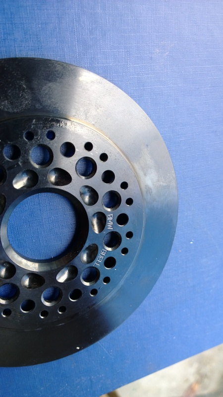

beinahe übersehen .... das schwarze runde Teil oben auf Foto
bei James und mir waren die Rampenbahnen verschlissen

Ist der Widerstand des HR zu hoch, werden über Rampenbahnen in der Back Plate Stahlkugeln angehoben. Diese drücken über einen Federring auf die Schraubenende des Drucktellers und heben diesen leicht an, was ein schleifen des Kupplungspaketes ermöglicht und somit ein stempeln des HR unterbindet.
Dafür sind zwei Faktoren massgebend: zum einen die Hoppingfeder, diese gibt es in verschiedenen Widerständen und sind austauschbar, zum zweiten der Abstand zwischen Oberkante Federring und Schraubenende Druckplatte (wird als Cap bezeichnet )
Eine weichere Feder gibt die Kräfte schneller weiter und drückt früher auf die Schraubenende als eine härtere.
Das Cap ist verantwortlich wieviel sich die Feder biegen muss bis die Druckplatte angehoben wird.
Bsp 1: 750 Nm Feder mit 0.1 mm Cap = Feder schnell gebogen und Cap schnell gebraucht somit schnelles auslösen.
Bsp 2: 21oo Nm Feder mit 1.5 mm Cap = Feder wird wenig gebogen und das Cap wird nicht erreicht wahrscheinlich kein auslösen.
Beide Faktoren, AH-Feder und Cap, spielen ineinander, soll heissen das ein zu kleines Cap mit einer härteren Feder kompensiert werden kann. Das HR stempelt dann nicht, aber die Kupplung arbeitet halt auch nicht schön. Im Regen oder guter Schräglage ist die zu harte Feder nicht in der Lage die Kräfte weiter zu geben. Anm. der Red. ich bin auch diesen Weg gegangen, 1900Nm, weil kein anderes Wissen :klopp: In der Back Plate sind mir in der Folge die Stahlkugeln eingelaufen und wurden nicht mehr angehoben. Diese wird neu in Stahl gefertigt.
Problem und Behebung
Die Suter AHK funzt mit einem Cap von 0.8 mm - 1.2 mm (Später mehr beim schräubeln)
Bei meiner betrug das Cap nur 0.4 mm was zur Folge hatte das beim Lastwechsel und ca. 3000 U/min die AHK ihre Dienste schon anbot und keine Motorbremse mehr vorhanden war :aarg:
Für die richtigen Werte schaffen Unterlege-Scheiben Abhilfe, in verschiedenen dicken im Angebot, werden diese unter die Schrauben vom Druckteller gemacht, Vorteilhafter Weise kann so das Kupplungspacket länger gebraucht werden. Mit dem entfernen von diesen kann das Cap wieder auf das gewünschte Mass angepasst werden. Die Rede ist von einigen Tkm

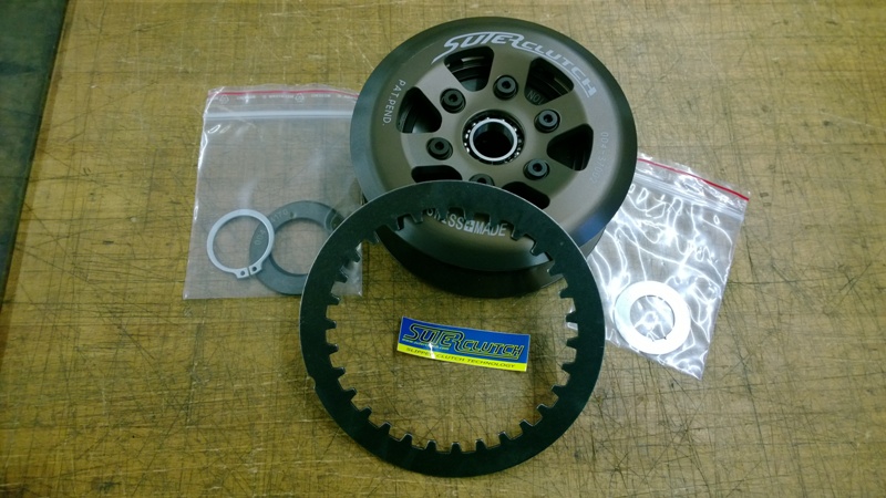

und jetzt chömäd d Bildli :mrgreen:
Das bekommt ihr
Best. Nr. 004-37002-2 :h: Nuda
Preis in DE gefunden 1190 Euronen mit MwSt
bei Suter 1190 CHF plus 8% MwSt
Das kommt raus
auch der Federring !!!!
zur Orientierung der Aufbau im Schema, ist im Pack mit
:2w: :2w: :2w:

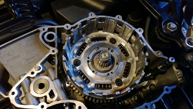

Legt eure Bella auf die Rechte Seite zum schlafen, eine Holzkiste, ca. 40 cm hoch, unter das rechte Lenkerende.
Dieser wird sich in den Silentblöcken auf der Gabelbrille verschieben, am Schluss wieder nachdrücken ev. Schrauben anlösen.
Schalthebel dem. und den Deckel wegnehmen, passt an der Rasteraufnahme/ Rahmen vorbei. Dichtung nicht beschädigen. 8ung auf dem Schaltgestänge ist eine Reibscheibe, diese bleibt oft am öligen Deckel haften also zurück mit dem Teil.
Bis dahin
Der Kupplungskorb bleibt
Bei der Suterclutch die 6 Imbusschrauben öffnen und die Druckplatte entfernen
Den vormontierten Teil in den Korb legen
Im Lieferumfang ist eine zusätzliche Zwischenscheibe. Diese am Ende des Kupplungspacketes draufpacken, so das am Anfang UND am Ende eine solche ist. Das ganze Packet ausmessen, dieses sollte ein Mass von 46.4mm +0.2mm -0.6mm haben.
Werkangaben, da aber ev. das Cap bei der Nuda zu knapp ist werten wir das mal nicht.
Kp Packet.jpg (133.3 KiB) 5044 mal betrachtet
:2w: :2w: :2w:

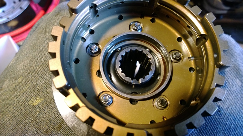

Das Packet einlegen 8 ung....Nachtrag, die unterste Kupplungsscheibe hat etwas schmalere Ohren aussen. Der Korb ist nicht bis ganz unten gerade gefräst und hat einen minimalen Absatz. Ist komischerweise nicht bei jedem Korb so aber wohl schon mittig 12 er Jg. modifiziert worden. Nach dem einlegen des Paketes soll es ca. bündig mit dem Aussenkorb sein.. thx
Kp einlegen.jpg (198.59 KiB) 5033 mal betrachtet
Die mitgelieferte Sicherungsscheibe mit der Nase nach unten richtig positionieren und Zentralschraube mit 180 Nm festziehen. Zentralschraube mit Loc Tite oder ähnlichen vollsabbern, aber nicht das Loch mittig der Welle, gegebenenfalls abwischen.
eine Seite hochfalten um die Schraube zu sichern wird empfohlen, durch das häufige öffnen hab ich dies nicht mehr gemacht und 180 Nm sind eine Menge, auch trau ich dem nicht, da es auch eine Schwächung des Materials ist ( Abbruchgefahr )
Den Ring einlegen, im Schema Nr. 5
Disk Spring einlegen, Nr.7 , dieser zieht das kupl. Packet zusammen ist mit 1310 Nm angeschrieben und reicht für UNSere Nuda, falls ihr den auch schon ausgewechselt habt, dieser ist gewölbt und ist so eingesetzt das er mittig aufliegt und die Zahlen lesbar sind.
Diese zwei Teile so ausrichten das sie auf eine abgesetzte freie nicht verzahnte Stelle fluchten.
Auf dem Foto ist bei ca. 8 Uhr durch den Schlitz und durch das Gewindeloch unten eine feine Kante erkennbar. Auf diese drücken am Schluss UNSere Schraubenende von der Druckplatte und ergeben das Cap was einzustellen ist.
Beim festziehen der Zentralschraube liegt die noch frei.
Zuletzt geändert von Der Schweizer am 23.07.15 - 07:40, insgesamt 1-mal geändert.

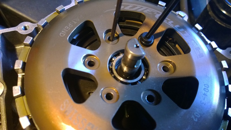

danach den Ring einlegen, dieser ist je innen und aussen abgestzt. Nr. 15
Die innere Absetzung nach unten
Zentrier Ring.jpg (147.33 KiB) 5015 mal betrachtet
das ganze wird mit einem Klemmring in einer Nut gesichert
Jetzt wird die Druckplatte aufgesetzt, den Pilz nicht vergessen von hinten einzuführen, mit einem kleinen Imbusschlüssel die ganze schose richten und die Schrauben, die Anfangs beim auspacken entfernt wurden, werden eingesetzt. 5 von deren 6 über Kreuz schrittweise handfest anziehen
darauf achten das alles schön flutscht und nicht verkantet
Jetzt das wichtigste und was leider nicht in der Anleitung steht, das ausmessen des Cap.
mit einem genauen 10mm Distanzstück, weil Schraubenlöcher vertieft, und einer Schieb/Schublehre :ka:
die Tiefe messen auf diesen unteren Ring, 8ung fummelig, die Schrauben sind 24.5mm lang, das Distanzstück ist 10mm und beim Cap möchten wir nochmals 1.0 mm, ergibt 35.5mm die allenfals verbleibende Differenz muss unter dem Schraubenkopf mit Scheiben unterlegt werden. Lasst`s euch Zeit bei dieser Aufgabe und messt ein paar mal zu viel, am Schluss ist alles eingepackt und gibt noch viel mehr Arbeit!!!
Ich musste 0.6mm unterlegen.
ausmessen Cap.jpg (142.96 KiB) 5015 mal betrachtet

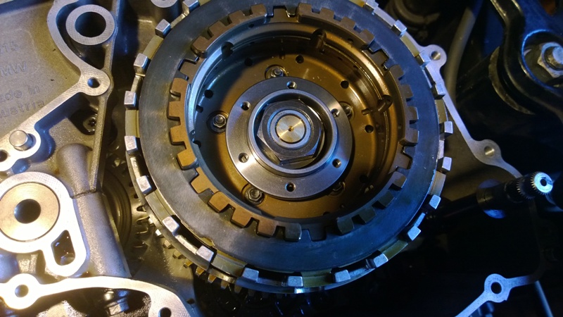

die 5 Schrauben einzeln ausdrehen mit den Unterlegescheiben versehen und wieder einschrauben ( Kreuzweise )
erst handfest und danach mit 5 Nm festziehen. Durch das letzte Schraubenloch nochmals eine Kontroll-Messung machen.
Wenns funzt die 6te Schraube mont. danach mal hinsetzten und :prost:
putzt die einzelnen Teile immer schön, macht die Dichtung drauf, Reibscheibe nicht vergessen, die Anfangs am Deckel klebte, und richtet den Pilz in Richtung des Rahmenloches aus. Ca. 2 Uhr vor der Bella knieend
Den Deckel am Rahmen vorbei zittern und mit 12 Nm anschräubeln.
Unten mittig die erste, dann oben mittig die zweite und im Uhrzeigersinn den Rest (soooo stehts im Handbuch )
ich mach dies in zwei Schritten, erst mit 5 Nm und eben die 12 Nm
Kupplungskabel einhängen, sichern und Spiel einstellen.
Die Nuda wieder ins Lot stellen, gegebenenfalls den Lenker richten und einen Schluck Blut nachschütten ( geht ja immer was raus )
SO LONG

Die Rampenbahnen mit einer Stahlkugel kontrollieren, diese müssen sauber laufen ohne " anzuecken "
Teilweise sind von zu harten Hoppingfedern ( 1900 Nm )die Schäden sogar sichtbar, in Verbindung mit einer 1900Nm Ausrückfeder ( Disk Spring Nr. 7 ) konnten wir die Stahlkugeln nur noch mit einem Schraubendreher aus der Alu Platte entfernen..... :ka: eine solch verschlissene Kupplung wird dann im Forum zum halben Preis angeboten... gelle :tevil:
Die neuen Back Plate werden nun aus Stahl gefertigt und jede ab sofort gekaufte Suterclutch wird damit bestückt sein. Erkennbar an der schwarzen Farbe ( die nächsten 20 Stk. zumindest )
" darf " diese ersetzt werden auf die richtige Laufrichtung der Rampenbahnen achten
Back Plate.jpg (152.2 KiB) 4707 mal betrachtet
Eine Kugel in das BMW markierte " Loch " legen und die Teile Nr, 1, 2 und 3 mit den Schrauben/ Muttern Nr. 10 und 17 wieder verbinden , die restlichen 4 Stahlkugeln von vorne einlegen. Zur Kontrolle, das ganze Packet an der Back Plate halten, der innere Teil des Kupplungsträgers Nr. 3 sollte sich nun in Uhrzeiger Richtung drehen lassen und die Stahlkugeln werden angehoben..... und fallen "geschmeidig" auf den Boden :mrgreen:
Die Stahlkugeln können nun aber nicht mehr in die falschen Bahnen geraten, diese sind durch den Stern abgedeckt.
Zusammenbau
Stahlkugeln (5 Stk ) einlegen
den Ausrückring Nr. 4 einlegen
Release Ring 4.jpg (201.59 KiB) 4707 mal betrachtet
die Hoppingfeder Nr. 8 einlegen den Distanzring Nr.14 ( mit runder Seite nach unten ) draufpappen und mit dem Klemmring Nr. 11 sichern. In diesem vormontiertem Zustand wird sie geliefert. Und weiter geht's wie schon beschrieben....
Ich möchte nochmals darauf hinweisen das die Hoppingfeder mit 1300 Nm und 1500 Nm absolut ausreichend sind für UNSere Nudis, sofern das Cap im Bereich von 0,8- 1,2 mm eingestellt ist, auch ein Austausch der Ausrückfeder ( Disk Spring Nr. 7 ) ist nicht notwendig, die mitgelieferte 1310Nm ist ausreichend und schont die Finger an der Linken Hand :Top:
