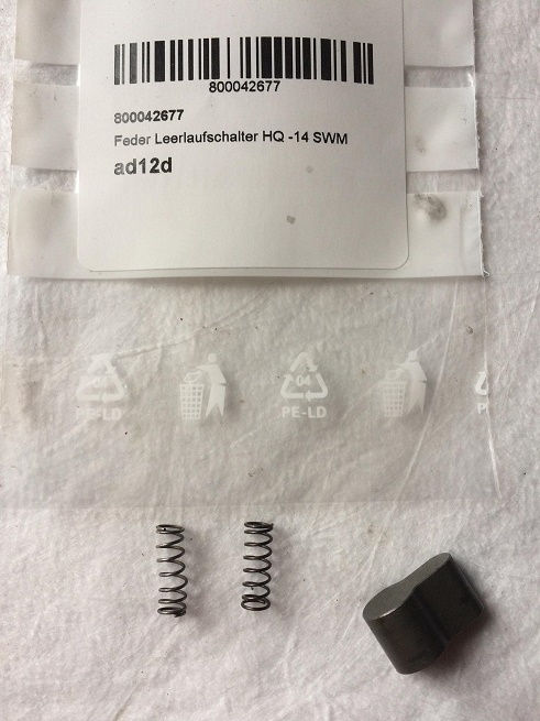

Moin Ihr Oltimer (...liebenden Gesellen) :bübo:
610/570 bis 2004 (ab wann... keine Ahnung :-? Ihr ? )
Die kleine Feder, die den Keil rausrückt gibt es auch nicht mehr neu. Da kann man sich zwar was suchen und bauen aus nem Kugenschreiber oder so, aber der Zufall meinte es gerade günstig. Für einen 510er Doppelnocker der bei mir auch gerade noch zum Winterschlaf ansetzt, benötige ich sowohl den Messingstift, der in die Schalttrommel kommt und auf den Kontakten vom Leerlaufschalter rumrutscht als auch die Feder dazu. Diese waren nun mit in dem Zupinpaket und tadaaa... Die Feder passt exakt zur Kickerwelle und Kickerkeil im 570. Vieleicht nicht ganz unwichtig für alle die noch bisl Dinosaurier reiten wollen
Links eine originale Feder vom Dino ( Teilenummer: 161168101, nicht mehr lieferbar ), rechts die vom 510er siehe Tütenaufdruck

von HVA tom
:app2: :vik: super :Top:
Re: Ersatzteil Klinkenraster Kickstarter
Verfasst: 18.10.16 - 20:59
von husky430cr
Du bist der Beste--genau die hatte ich gesucht und Tom hat mir eine abgegeben :Top: --werde gleich einige bestellen-- :heba: :heba: :heba: :heba: :heba: :heba: :hva: :hva: :hva: :hva: :hva: :hva: :prost: :prost: :prost: :prost: :prost:
Verfasst: 19.10.16 - 14:04
von dr.-hasenbein
Hab die Info auch so mit dem Foto an Zupin weitergeleitet, evtl nehmen die das ja so auf, das man da nicht mehr tricksen muss. will see. :hva:
