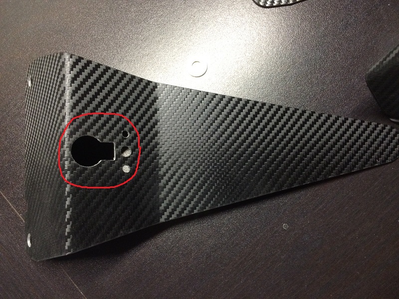

Gestern war dann auch schon das Paket da!

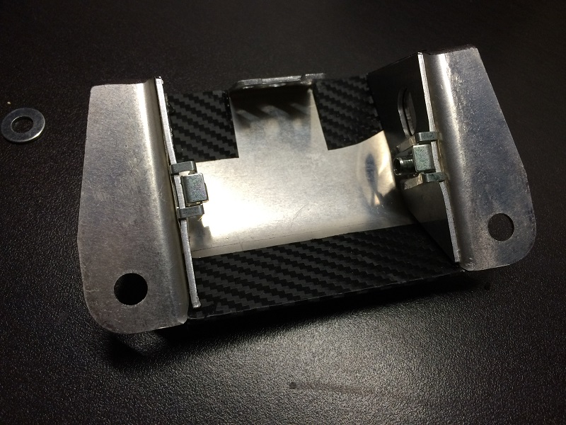

Sieht grundsätzlich gut gemacht aus. Adapter müsste GFK sein, der KZH ist aus Alu. So wie das ausschaut, müssten an den Adapter auch KZH von R&G und Konsorten passen. Man braucht nur das Teil was in die Verkleidung geschoben wird nicht. Allerdings summiert sich das Ganze auf fast 200 Euro.
Außerdem sieht es so aus, als wäre der KZH so vorbereitet/gebohrt, dass man die originale KZ-Leuchte direkt dranbauen kann. Muss man mal schaun, wenn stattdessen ein LED dran soll.
Das vorbereitete Loch an der Stelle ist recht groß.

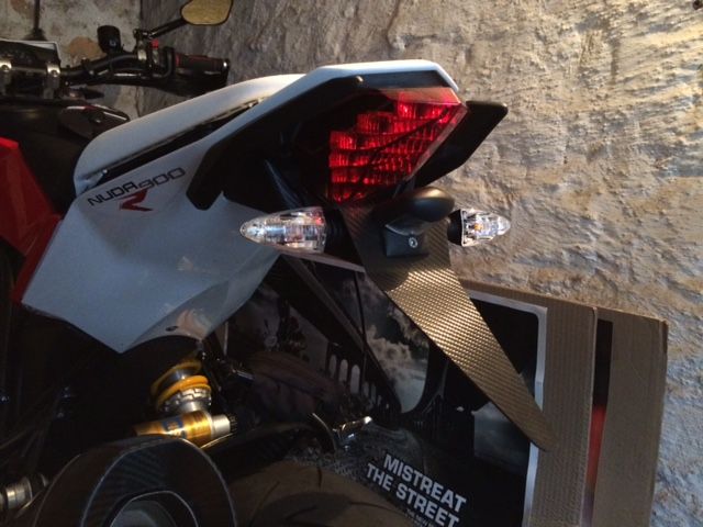

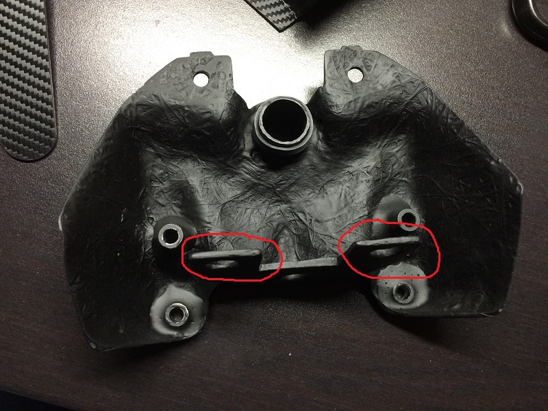

So, ich habe das Teil mal angebaut. Ist ganz schön fummelig und es offenbaren sich dann doch so ein, zwei Hinkefüsse.
Größtes Problem. Die Halterungen für die Rückleuchte, wo Gummipuffer rein kommen und in diese Hülsen, sind zu schmal dimensioniert. Die Gummi´s sitzen zu lose drin und jetzt hängt die Rückleuchte runter und ist nicht fest. Wackelt wie ein Lämmerschwanz.
Auf dem letzten Bild sieht man, dass die runter hängt.
Kleinere und eine eher optische Angelegenheit ist die Nutzung der originalen Kennzeichenbeleuchtung. Diese wollte ich einfach durch eine LED ersetzen und gut. Allerdings sind die vorgebohrten Löcher so groß, dass man diese durch eine schmale LED Leuchte nicht verdeckt bekommt.
Ansonsten passt alles gut und grundsätzlich das Ergebnis besser, als die anderen Nachrüsthalter, die das große Loch in der Heckverkleidung hinterlassen.

...zu der geringen Materialstärke der Rücklichtaufnahme kann ich nur vorschlagen Unterlegscheiben mit dem passenden Innendurchmesser mit den Gummidämpfern (innen in die Rille) einzusetzen, bis diese wieder stramm anliegen - dann sollte alles wieder seine gewohnte Form und Stabilität haben...

....was das Rücklicht angeht. Gibt im gut sortierten Baumarkt Gummitüllen in verschiedenen Größen. Da solltest Du das passendes finden! Muss sehr straff in der Bohrung sitzen und Du solltest auf der Schraubenkopfseite noch eine entsprechend große Karosseriescheibe (das sind große Beilagscheiben) verwenden, damit Du die Gummitülle entsprechend gleichmäßig mit dem Schraubenkopf belastest.
Was die Kennzeichenleuchte angeht, so würde ich hier ein kleines schwarzes Alublech drüber machen, was die großen Aussparungen verdeckt. Oder Du findest eine Leuchte, die das vollständig verdeckt, aber entsprechend schmal bezogen auf die Dicke ist. Das würde dann wohl auch ganz stimmig aussehen und es gibt ja sehr viele unterschiedliche Modelle am Markt!

Ok, verstehe es jetzt. Die Hülsen sind wohl einfach zu lang und damit kann die Schraube keine Klemmwirkung zwischen Rücklicht und Halterung erzeugen. Also einfach die Hülsen etwas abfeilen/abschleifen und dann sollte das gut zu verschrauben sein.

Von THG den Tipp bekommen. Das Rücklicht hat auch unten einen Gummipuffer. Den hab ich doch mal glatt übersehen.

Schau doch mal bei RomaTec, die haben sehr schöne LED für Kennzeichen.
http://www.romatech.de/shop/index.php?p ... ie&cat=265
In verschiedenen Größen, vielleicht deckt da eine das Loch ab.
Die Quattro könnte drüber passen und sieht Spitze aus.

Hey Waldo,
besten Dank für die Info.
Die Höhe mit 17mm wird leider nicht reichen. Denke mal das sind von der oberen Kante der Ausfräsung zu den unteren 3 Löchern bestimmt 2,5-3 cm.

...frag den Franzmann doch mal, ob er das austauschen würde und Dir eines ohne Bohrungen zuschicken könnte...

Das werde ich mal tun...den Tipp hatte Fari auch schon gegeben.
