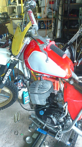

So
ich habe die Schaltwalzen weil ich ja schon 2 Stück am Start habe eingesetzt und leider gehts trotzdem nicht.
Also die Schaltwalze wird ja in der linken Motorhälfte durch ein Kugel mittels Federdruck arretiert.
Jetzt wird doch beim Schaltvorgang die Walze gedreht,und damit auch aus der Kugel gedrückt,und die Walze kann durch den Druck der Schaltklauen sich bewegen so auch nach oben und damit kann es natürlich auch sein das es zum verkeilen kommt.
Jetzt setzt man die zwei Motorhälften zusammen und verhindert doch damit das die Schaltwalze sich nicht mehr rausbewegen kann,und damit kommt es zum klemmen.Bilde ich mir ein.
Ich bin auf jeden Fall Pappe satt,wenn ich ein Gutes Angebot bekomme geht der ganze Kram weck.
Oder ich was ich immernoch hoffe ich finde jemanden der den Motor zusammen bekommt.Denn fahren tut so ein Teil ja Wahnsinn.

Re: Hilfe !!
Vielen Dank für den Thomas Mäser,
hab heut mit ihm telefoniert,leider ist er krank und hat kaum Zeit,aber ein paar tolle Tips hab ich bekommen.
Jetzt zu euch, wie ich bereiz erwähnte gibt es kaum oder gar keine Bücher,
ich suche hier nochmals nach jemanden der ein Reparaturhandbuch hat oder andere spezielle Aufnahmen.
Auf meinen Schaltklauen stehen unterschiedliche Nummern ,und der Thomas meinte wenn du die vertauscht kannst du schon mal schnell die A...karte haben.Ich habe auch schon zig mal ihre Position verändert jedoch ohne Erfolg,drumm suche ich infos wie sie an welcher Stelle sie richtig positioniert werden.
Wer hat infos bzw. gibt es diese Markierungen überhaupt im Buch.??
Grüße Bernd

Re: Hilfe !!
HVA tom hat geschrieben:Wusste ich das du sowas weißtund wie war das getriebe zusammengesteckt , ich meine war da ein zahnrad das etwas höher als das andere war ? Ein getriebe muß so wie auf dem bild eben abschlißen mit den zahnrädern
Hallo.
sage mal auf dem letzten Foto hast du die Rechte einzelne Schaltklaue fotografiert,ist die Schaltklaue etwas anders als die beiden linken?
Grüße Bernd

Re: Hilfe !!
Hallo Leute der Husqvarnafangemeinschaft,
Jetzt komms,der super billige Fehler warum das Getriebe nicht über den 3. Gang schaltete.
Die Motormitteldichtung war nicht stark genug,es war wie ein Schlag auf den
Leider hab ich mich viel zulange an das neue Zahnrad festgehalten,das war nämlich mangelhaft in seiner Herstellung und machte mir das Leben zur Hölle.
Jetzt hab ich ein komplettes Getriebe aus USA gekauft und eingesetzt, mit der Hilfe und Neugierde eines Top Bastlers ( Veit
der hat nämlich nach und nach distanzscheiben zwischen die Motorhälften gelegt bis das Getriebe wie sahne schaltete.
Und da meine Freude darüber genau so stark wie meine Neugierde war ob es am Zahnrad vom Andy aus GB gelegen hat,hab ich das neue eingesetzt und prommt klemmte es wieder weils unrund gefertigt wurde.
Grüße und nochmals Danke an alle die mir geholfen haben.
Bernd
